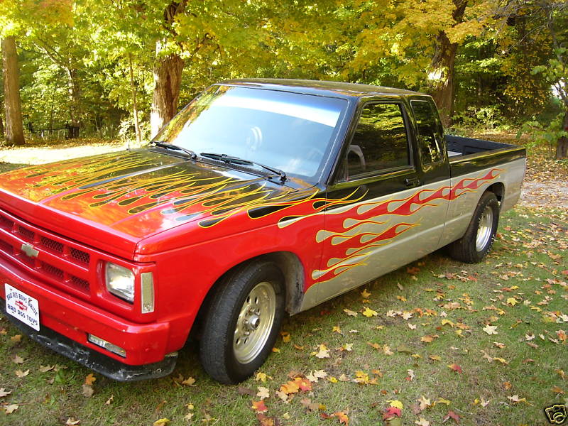

    שאיפה לג'נט כזה,ההדרסים בדרך.

    מנוע גיר ובקאקס סטוק עם שיפורים קלים כגון סעפת של edl פילטר פתוח אגזוז וכדומה ועוד כמה שינויים ויזואליים ,לא מחפש לבנות מפלצת,אני נוהג ברכב יום יום.מחר העלה תמונות.
  19. s10
    סעפת יניקה edelbrock
    זה הכיוון,עם נגיעות של שיפורים במנוע הקיים.
