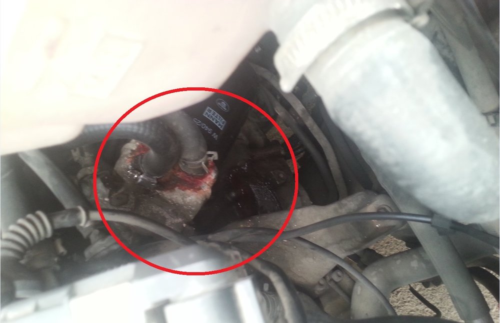

שלום חברים, מישהו יכול לעזור לי לזהות מה שם החלק? או לפחות מה תפקידו? אני מדבר על החלק שמתחברים אליו 2 צינורות שחורים ורואים בבירור שיוצא ממנו מים אדומים. החלפתי את הצינור אבל ראיתי שהחלק מאוד רקוב וכנראה יש להחליפו, זרקו לי את המונח "קולר" מישהו יודע להרחיב ו\או לדיק? תודה! שחר.
