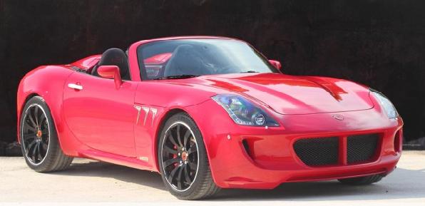

  4. הפונטיאק סולסטיס שיצורה הופסק ב 2010 חוזרת ובגדול. בתחילה דיברו על כך שחברת דלוריאן תייצר אותו תחת המותג דלוריון... עכשיו אני קורא שחברה ספרדית בשם TAURO קנו את פס הייצור והלבישו לו מנוע קורבט. http://www.motorauthority.com/pictures/1077171_spains-tauro-v8-spider-based-on-the-pontiac-solstice_gallery-1#100393941 באופן אישי אני שמח שהשאירו את היצירת אומנות הזו על הכביש לעוד כמה שנים. רכב משגע הסולסטיס, לפחות בעיניי.
