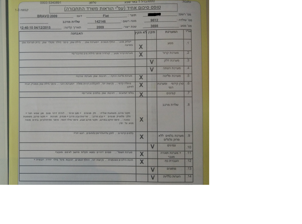

אהלן לכולם, רכשתי פיאט בראבו 2009, אחרי השכרה ו142K, ביצעתי בדיקה בקופיוטסט, והלכתי עם חבר שמאוד מבין ברכבים (מתעסק בדיאגנוסטיקה), הוא אמר לא לקחת את הרכב, אבל נדלקתי ולקחתי בכל מקרה. לפי קומפיוטסט והחבר אלו הדברים שצריך לתקן ברכב: 1. בולם זעזועים אחורי אחד דולף (נוזל), אז הבנתי שצריך להחליף את שני האחוריים ביחד. 2. בלמים קדמיים, דיסקים ורפידות. 3. טרמוסטט ובית טרמוסטט. 4. מסרק הגה דולף, (ההגה עושה רעשים מוזרים בעמידה, ברגע שמשחקים איתו קצת הוא מפסיק), בנסיעה מרגיש תקין לגמרי. 5. תושבות מנוע, (הרכב רועד), ותושבת גיר. 6. קולר (מצנן) שמן, גם יש לו נזילה, קראתי איפשהו באינטרנט שאפשר להחליף רק את האטמים.. 7. כיוון פרונט. השאלה שלי היא מה התיקונים הקירטיים ביותר כאן. מה יכול לגרום לתקלות חמורות אם לא יתוקן. ועוד שאלה, אני טס לאמסטרדם בסוף החודש, האם שווה לי להביא חלקים מחו"ל? מצאתי כמה אתרים, מישהו מכיר אם ההפרשים מצדיקים את הטירחה? כמו כן קיבלתי טיפול חינם מסמלת כשביצעתי את העברת הבעלות, והיה כתוב שהם בודקים את הרכב מכאנית, אני לא מתכנן לבצע אצלהם שום תיקון, אבל אשמח אם יבדקו את הרכב, הם אמינים? תודה רבה לכל עזרה, מיכאל.
