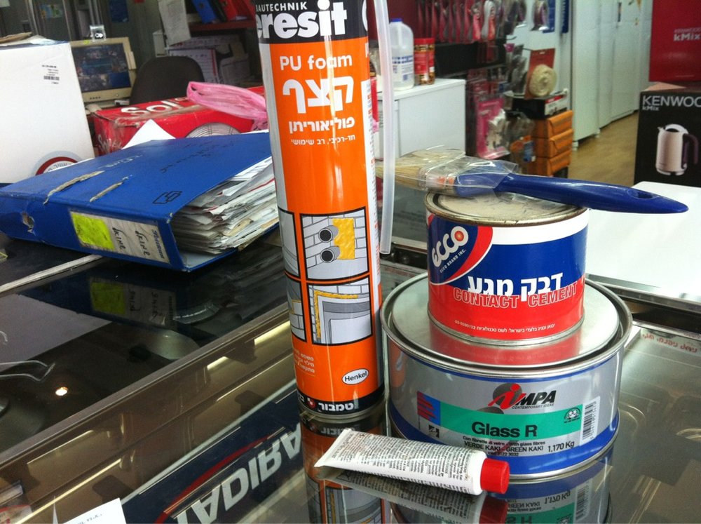

  2. אני חושב על 2 אפשרויות. צבע ספרי. תפירה של עור. החומר הזה כלל בפנים פליאסטר.
  3. אני חושב שאנשה עם שפכטל

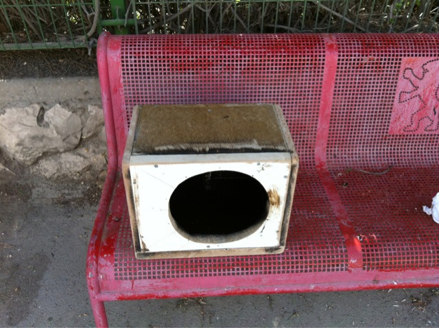

  15. 30 - 40 מ"מ , בחלק יש דפנות כפולות של 20+20 עם חיזוק מבפנים. בקיצור לקנו תבע קיימץ וחיזקנו אותה. הפרונט חדש בעובי 30 מ"מ.

  17. ממשיכים עם הסאב. עוד קצת זפת בפנים, רק שיתיבש ואז אפשר להדביק עליו בד.
  18. +1 מסקים ב 100%

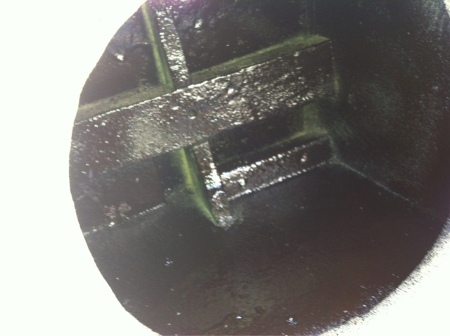

  19. והימי דוגמה קטנה. קניתי סאב hertz hx 250 לפי המצלת יצרן תבע 16 ליטר עובי 30 ממ. בפועל התבע שקבלתי 17.5 ליטר. עובי 20 ממ.
