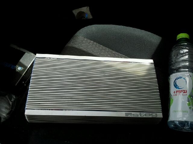

  4. בנוסף, אני מקבל STEG מסדרת QM נוסף, 4 ערוצים לנסיון, שבנתים כנראה יעבוד להגברה של קומפוננט, בחיתוך פסיבי עם 4 קרוסים.

  14. STEG AQ 220.2x 2/1 channel power amplifier 220W x 2 RMS @ 4 Ohm 365W x 2 RMS @ 2 ohm 730W RMS mono @ 4 Ohm
