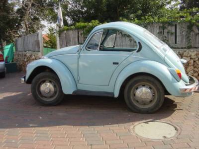

  2. זתומרת שהדבר הזה לא יצא מהמפעל ... יש שרשור עליו? אפשר קישור?
  3. האם משהו יודע מזה? ויכול לשפוך קצת אור על החרק הקטן... תודה סתיו
