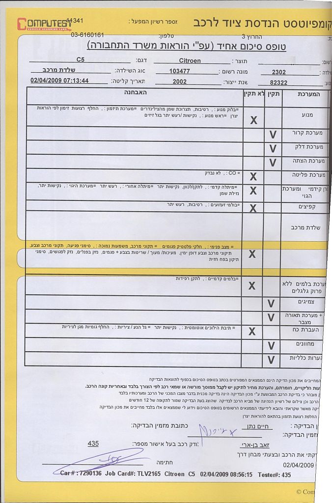

  5. זה נכון לגבי כל רכב משומש. בכל הרכבים, ולא משנה איזה סוג, אתה יכול לעשות את אותו החישוב. אתה גם יכול להמשיך, ולהגיד שיש סיכוי לרדיאטור (נגיד 2000 ש"ח), גיר (נגיד עוד כמה אלפים וכו').... בנוגע להסתברות שחישבת- רק הערה: אנשים שונאי סיכון. ולכן מי שרואה את מה שכתבת אומר: "יש לי סיכוי לשלם 4000 ש"ח- לא מעוניין". כי אנשים לא רוצים להפסיד. ספציפית היה לי שיפוץ מנוע גם בטויוטה הקודמת שלי... כך שאי אפשר לדעת.
  6. לפחות בדברים החשובים: שלדה, מנוע , גיר עבר למופת (אפילו טוב מדי...) לגבי תיקון הפחחות - צריך לבדוק מה זה אומר. ומה זה התיקון ברמה נמוכה. (כמו שנהוג להגיד אצלנו: אין לראות בזה המלצה וכו'......)

  8. תודה. אבל תמיד קשה להבין מתי זה השורות הרגילות, ומתי יש משהו באמת. להוסיף מידע: הספק המנוע על פי היצרן צריך להיות 138, בבדיקה יצא 119. (חריג? או הגיוני לרכב שעשה מאה אלף?) עוד מישהו. אני מעונין להתקדם (אם כדאי)...
  9. תודה. שוב, מה שחשוב לי זה האם הליקויים במנוע ובגיר הם בעלי משמעות גבוהה- משהו שצריך להדאיג??? פרונט, בולמים ובלמים יטופלו. אני יודע על תיקוני הפח, וראיתי דוח שמאי על המכה. לא החליפו כלום. רק ישרו וצבעו.
  10. הי, לקחתי היום רכב סיטרואן C5 לבדיקה בקומפיטסט. קצת קשה לי להבחין בין הערות רציניות להערות כסת"ח. הרכב בן 7, עבר כ100,000 ק"מ. ונראה לי קצת מלחיץ ההערות על המנוע והגיר. מצד שני, בקומפיוסט נותנים הערכת מחיר (לא מחייבת), והיא 92% מהמחירון. יש לציין שהרכב יד ראשונה פרטית מלוביסנקי, והם מתקנים את כל ליקויי הבדיקה. הנטייה שלי לא לקחת. עצות ממי שמבין טוב יותר? תודה- מצ"ב הבדיקה
