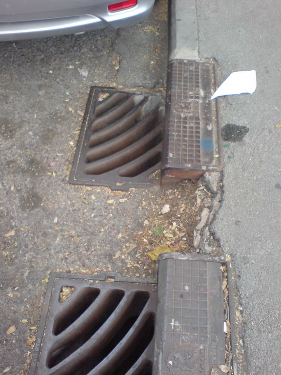

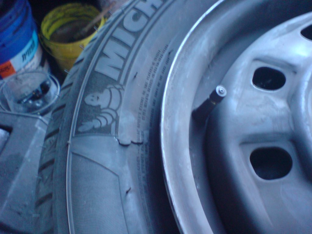

  13. חדשות טובות: א. אבן השפה תוקנה. ב. קיבלתי מכתב ממשרד עו"ד שמייצג את העיריה. הם לא לוקחים אחריות (בלאי טבעי בלה בלה בלה..) אבל מוכנים לשלם לי 300 ש"ח. הצמיג עלה לי 450. נראה לי סביר והוגן. תודה לכולם.

  15. תודה רבה לכולם. מכתב יישלח לעיריה.
  16. הבוקר קרה לי מקרה מצער. כשחניתי ליד הבית התנגשתי במכסה ביוב שמותקן על המדרכה וכתוצאה מכך נקרע לי דופן הצמיג. כך נפרדתי בצער מצמיג מישלן איכותי שהותקן אך לפני מספר שבועות.. מעצבן. אבל כנראה שזו גם אשמתי. לומדים. העניין הוא שהמכסה של הביוב מותקן בצורה כזו שישנו קצה חד של ברזל שפשוט מחכה לקרוע לך את הצמיג. אם היו טורחים לתחזק את המדרכה ולמלא את הרווח שבין המכסים באספלט אני בטוח שזה לא היה נגמר בצורה כזו. מצ"ב תמונה של המדרכה ושל הצמיג הקרוע. שאלתי היא האם מישהו ניסה פעם לדרוש פיצוי על נזק כזה? מדובר על עיריית י-ם. אני לא כ"כ אופטימי ולא בטוח עד כמה יש לי כח להתחיל עם העניין הזה. בכל מקרה אני אודיע להם על המפגע הזה בתקווה שיתייחסו ויתקנו את זה ככל המוקדם. אשמח לתובנות המומחים. לילה טוב!
