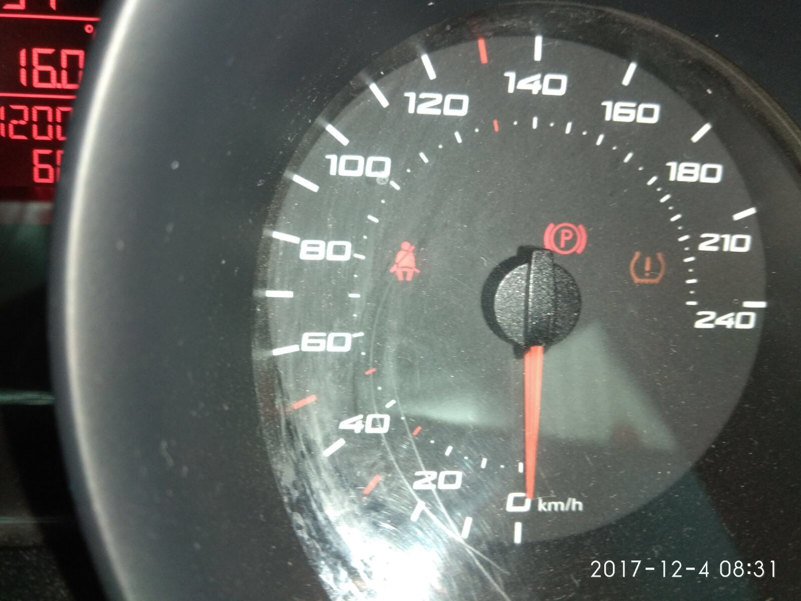

  23. בוקר טוב מישהו יודע מה מסמלת התקלה בתמונה? Sent from my iPhone using Tapatalk
