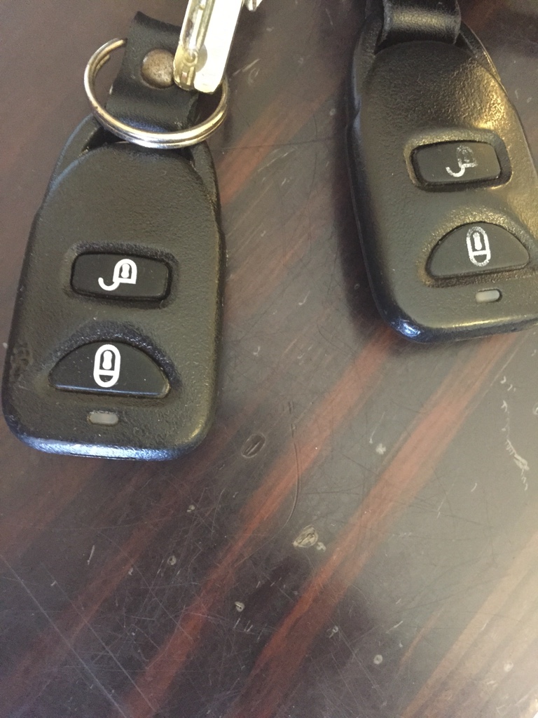

  1. שלום לכולם מצאתי שלט של רכב בדיוק כמו שיש לי ורציתי לדעת אם יש אפשרות לשכפל אותו מצב תמונה
