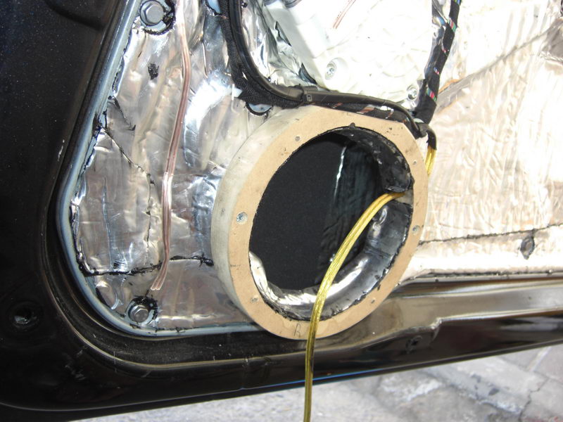

  10. כתבתי את זה. אני מאוד מבסוט. גם מהמגברים וגם מהדרייברים. הסאב פשוט לא מורגש ומתמזג בצורה מושלמת עם הסט מקדימה, אם אתה לא משתולל איתו אתה לא תדע שהוא שם בבגאז'. המורל הפתיעו אותי, אחרי האיטום שיוסי עשה וההגברה היפה שמחוברת בבי אמפינג לקרוס יש צליל נקי ויותר מזה, לא ידעתי שההירביד יורדים כל כך נמוך מבלי לעוות. אני רוב הזמן לא חותך אותם למטה והם עובדים בלי HP. פשוט תענוג, מה שגם מוסיף לתחושה של הבאס שבא מקדימה.

  16. בוקר טוב לכולם, אז מה היה לנו: איטום דלתות (RAMMAT). סט קידמי : Morel Hybrid מגבר : Audison Lrx4.1K כל דרייבר מקבל הגברה נפרדת אבל הכל עובר דרך הקרוס המקורי סאב : JL W6V2 מגבר : Audison Lrx1.1K הינה כמה תמונות , + סיפור מעניין יבוא בהמשך... ותודה ליוסי אלפיין! אז קודם כל האיטום :
