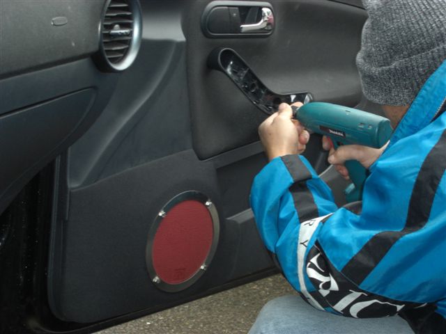

  2. מקדימה סופרימו על הקורות,ראבו 7אינצ' בדלתות. רדיודיסק - clarion hx-d2 W6 בבגאז. ומגברים של אודיסון. כשנסיים את ההתקנה נחליט האם להזמין גם מיד ולעבור ל - 3חלקים או להשאר עם 2. ובנוגע למי ששאל על הצבע האדום : פשוט זה מה שנישאר במחסן ולא רציתי לזרוק.... ובאמת - כי הצבע פשוט מתאים לפנים הרכב! (הוספתי תמונה לפני הריפוד)
  3. אני יודע, עבר קצת זמן אבל עכשיו הדלת סגורה אז החלטתי להוסיף עוד כמה תמונות. הוופרים עובדים והדלת עברה טיפול, פיבר וקוסמטיקה...

  11. עידכונים : זהו הוופרים בפנים. הציוד הגיע וההתקנה ממשיכה, שלב ראשון התקנת הוופרים 18M בדלתות. מיכוון שהוופרים לא יכלו להיכנס ללא חיתוך והגבהה אז הוכנו מראש טבעות לשם כך ומה לעשות גם כיסוי הדלת נחתך. הדלת עוברת ברגעים אלו ממש עיצוב ע"י "סלישש" המעצב הנודע. אז הכל הורכב לו אט אט, עד שהגענו לסוף היום וסגרנו את הוופרים בדלתות ועכשיו היה קצת זמן לשמוע אותם בלי יותר מדי כיוונים, בלי שהוחלפו ה H/U והטוויטרים. הם חוברו ישירות לקרוס של ההיבריד (סליחה מראש), יוסי התיישב בצד של הנהג, סגרנו דלתות התישבנו והתחלנו להאזין לקצת מוזיקה. מהרושם הראשוני אני יכול להגיד שאני מאוד מרוצה, ואני רק מקווה שכל שאר הרכיבים יספקו את הסחורה באותה הצורה.

  18. מסתבר שלא רק הגבהות, כל הדלת תעבור שינוי שבוע הבא. אי אפשר להתחמק מזה. פשוט הרכב מפריע למערכת !
