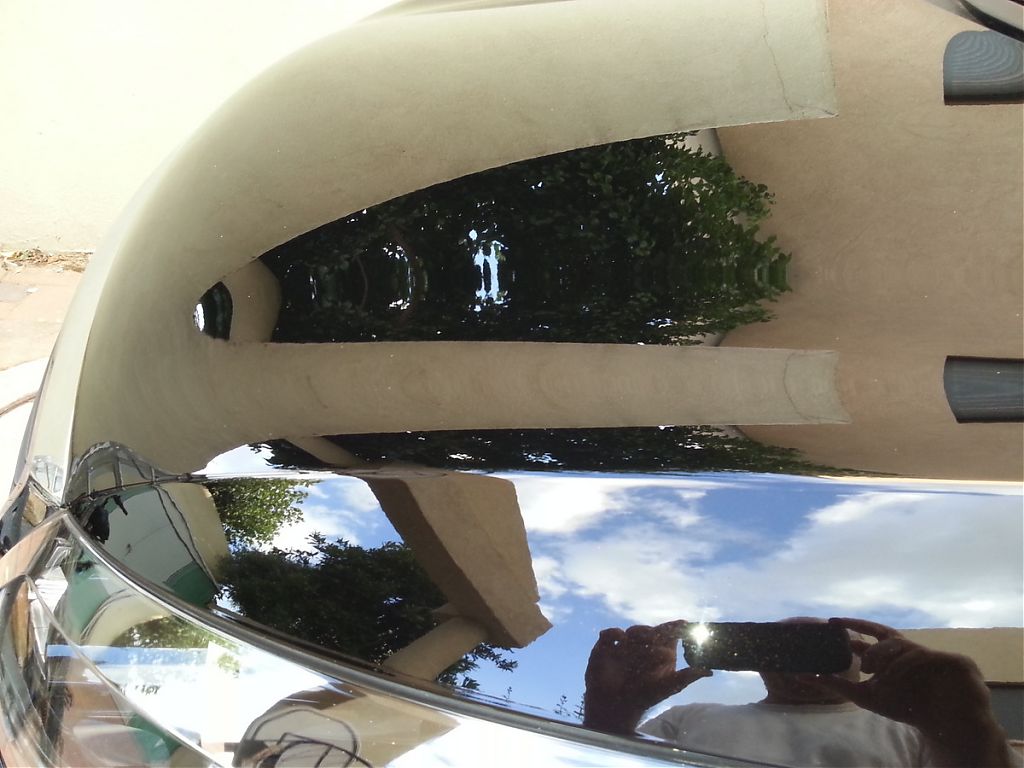

  2. התלהבות של מתחילים: מוסיף 2 תמונות מהערב (יום אחרי).

  6. תודה. הסוד הוא להרחיק אותו ממכוני השטיפה. במהלך השנה שטפתי רק ידני, אבל הפעם "עליתי מדרגה" לאחר שנדבקתי בחיידק.

  9. שלום פרויקט יום ו' שלי: זמן הטיפול 5 שעות 1.שטיפה עם ONR 2. ייבוש עם מגבת CYC 3. ווקס משחה מסדרת Gold Class של Meguiar's (באפינג עם מגבת kent) 4. ניקוי ג'נטים עם wheel cleaner של turtle wax 5. ניקוי ניקלים עם wd 40 תודה לכולם על הטיפים. פורום מדהים. ברור לי שיש לי המון מה לשפר, אבל נכון לעכשיו, היות וזה הנסיון הראשון שלי, אני מרוצה מאד מהתוצאה.
