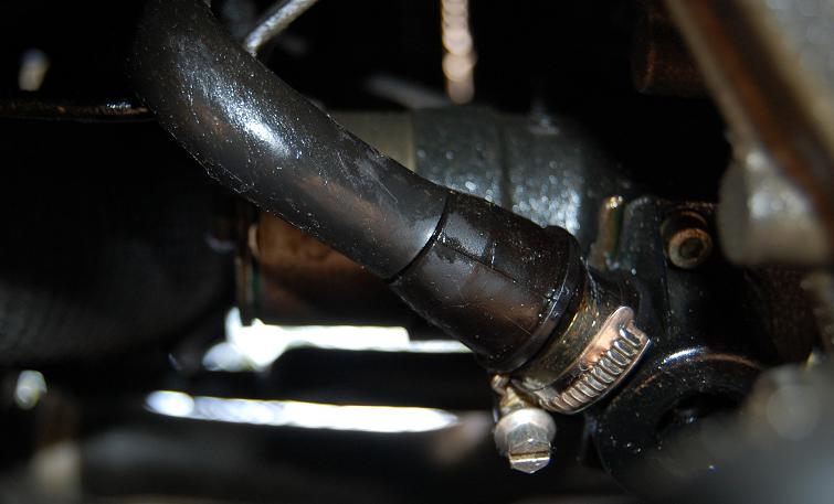

  10. רבותי, חדשות טובות ורעות. החלפתי את האטמים של צנרת הנירוסטה (בגדול לא הייתה גומייה, כנראה שנפלה בפירוק הקודם) ונראה שזה בסדר שם. אבל עדיין מטפטף שמן ונראה שזה ממקום אחר (ראו תמונה) יש עצה?

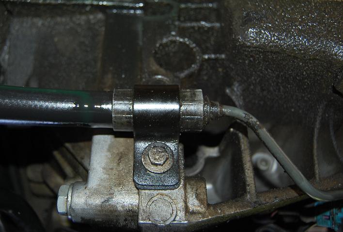

  18. סוף סוף קיבלתי את החלקים והתחלתי בעבודה. היה קשה אבל הצלחתי להוציא את כל החלק החוצה. אטם אחד התחלף בקלות (זה שמוחבא מתחת לחלק הפלסטי). אטם שני מתחבא מתחת לחלק שאני לא יודע לפרק (ראו תמונה). הצילו

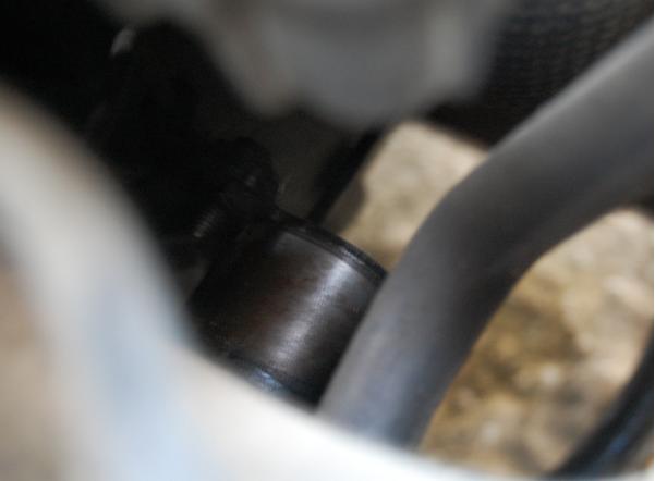

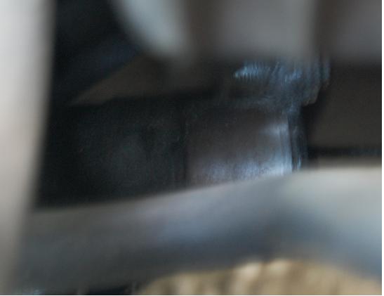

  22. אוקיי, צילמתי פעם אחת אחרי הניקוי של אתמול ועוד כמה פעמים אחרי ניקוי נוסף עכשיו. כששומעים נקישות נראה שיוצא מעט נוזל מקצה חלק 1 בסכימה ששלחת (אפשר לראות בתמונה שלפני הניקוי). נתתי למנוע לרוץ רבע שעה ולא נוצר טפטוף שאפשר לראות מלמטה.
  23. תודה, ניקיתי , צילמתי (קצת קשה לתפוס זווית טובה). אתם מצליחים לראות משהו? אם זה עוזר.. קצב בנקישות של הוסת הוא קצת יותר איטי מפעם בשנייה וממש רואים את הטפטוף עם הנקישות. זה אוכל לי ליטר LHM כל מיכל דלק בערך

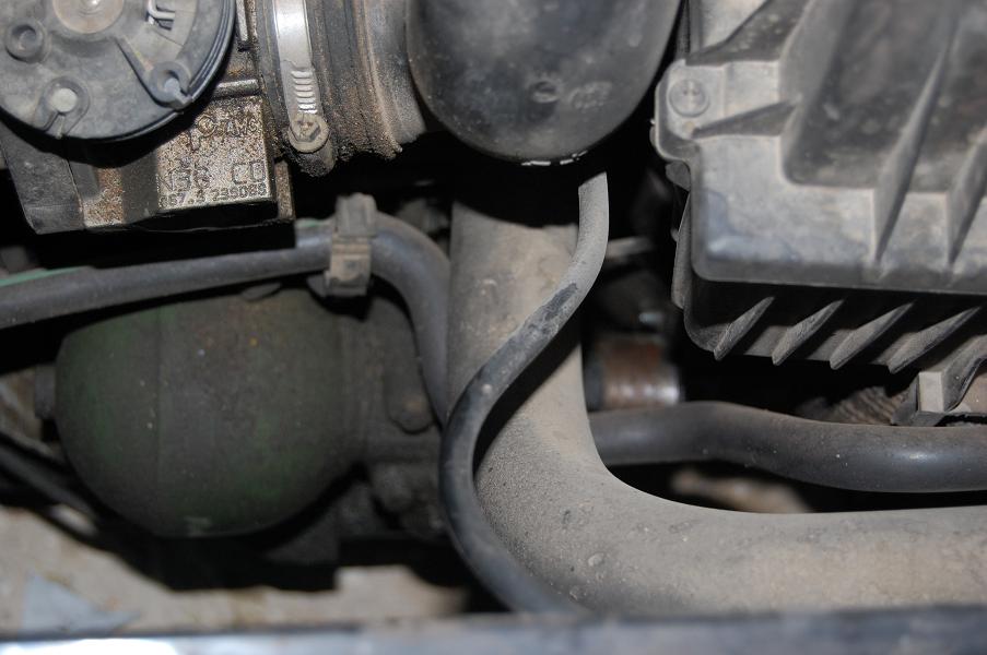

  24. שלום, הקסנטיה שלי (2000, 2000) עולה לי הרבה כסף. בשנה האחרונה החלפתי את כל הצינורות העכבישיים (בעלות גבוהה), משאבה הידראולית של ההגה כח , דוזר של הבלמים. עכשיו אני מאבד שמן הידראולי מהשסתום של הבומבה הראשית. להחליף אותה זה כבר ממש יקר (בערך 5000 ש"ח). יש עצה?
