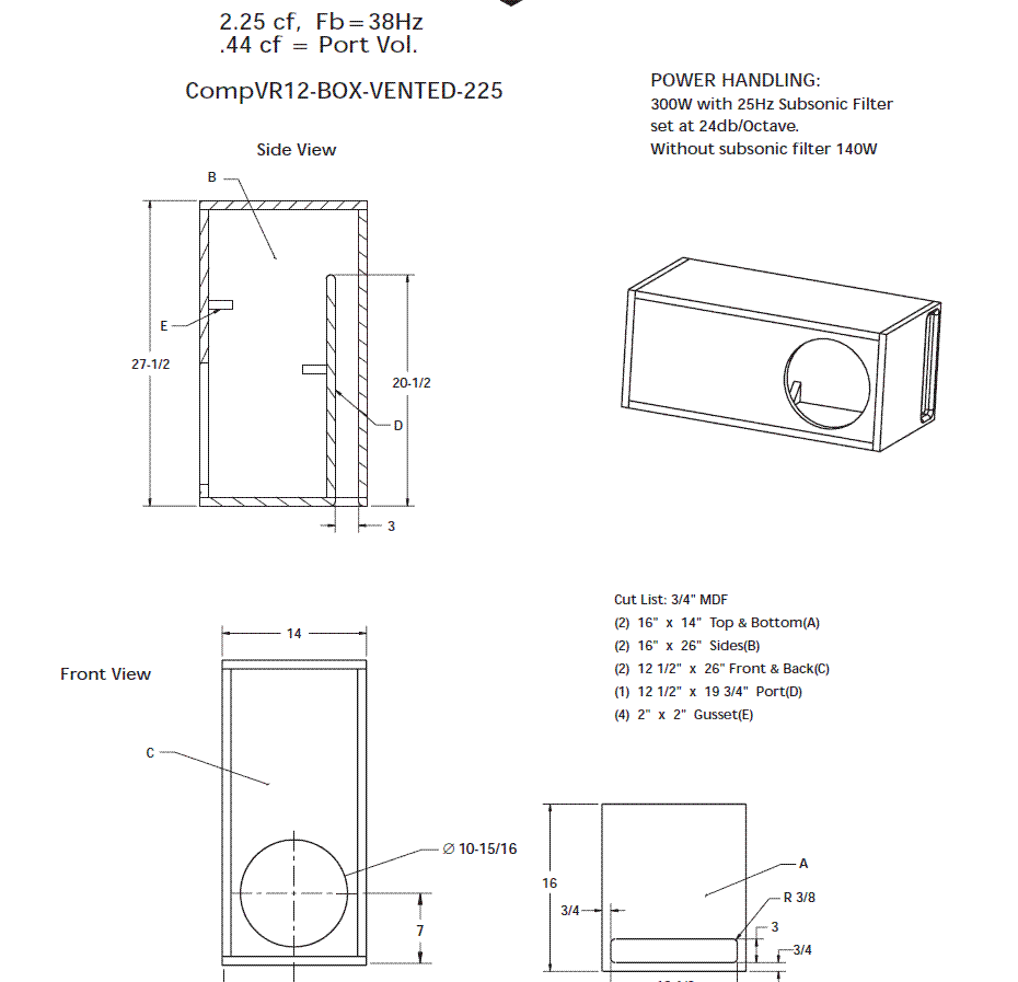

זה מה שאני יתן לשכן שלי : מפורט! 1: 46*36 2: 41*36 3: 46*38 4: 46*38 5: 38*36 6: 38*36 נכון?(הורדתי חמש ס''מ בבלוק אחד בשביל הפורט.) עכשיו אני לא יודע איך לעשות את הפורט.הבנתי שצריך רווח בין הדפנה לבין המחיצה של 5 ס''מ אז איך אני יתן לו מידות? איך התיבה הזאת?יותר טובה? -

אז מה המידות (נטו בפנים) שאני צריך אם פורט כזה? פחות חמישה ס''מ נכון? כאילו שיש רווח בין העץ לפורט חמש ס''מ? לכל אורך האות ר ? -

אודיו קינג,לתשובה כמו שלך חיכיתי! קבל ח''ח עכשיו יש לי כמה וכמה שאלות: יש הבדל בין פורט עיגול שלוש צ'ול 20 ס''מ לבין המחיצה של 5 ס''מ?(יותר טוב או פחות טוב?) ולא הבנתי בעיקרון את הפורט ר" אשמח לתומנת פנים התיבה אם יש לך תודה רבה רבה לך אודיו קינג -

שלום לכם. יש לי סאב של קיקר. CVR 12 הוא בתיבה אטומה. עכשיו אני רוצה לבנות לו תיבה חדשה. אם פורט.אני לא יודע מאיפה לאתחיל. מה המידות שצריך? ואני יודע שמידות זה חשוב ואז העובי גם. איזה עובי ? יש לי שכן נגר כך שאני רק יגיד לו מידות ועובי והוא יעשה לי את זה בחינם מכל הלב. ומאיפה אני משיג פורט? או שאפשר להכין? וכמה צריך לעלות? אני רוצה שהוא יהיה כמה שיותר חזק בעוצמה. אבל שלא יחרחר...
