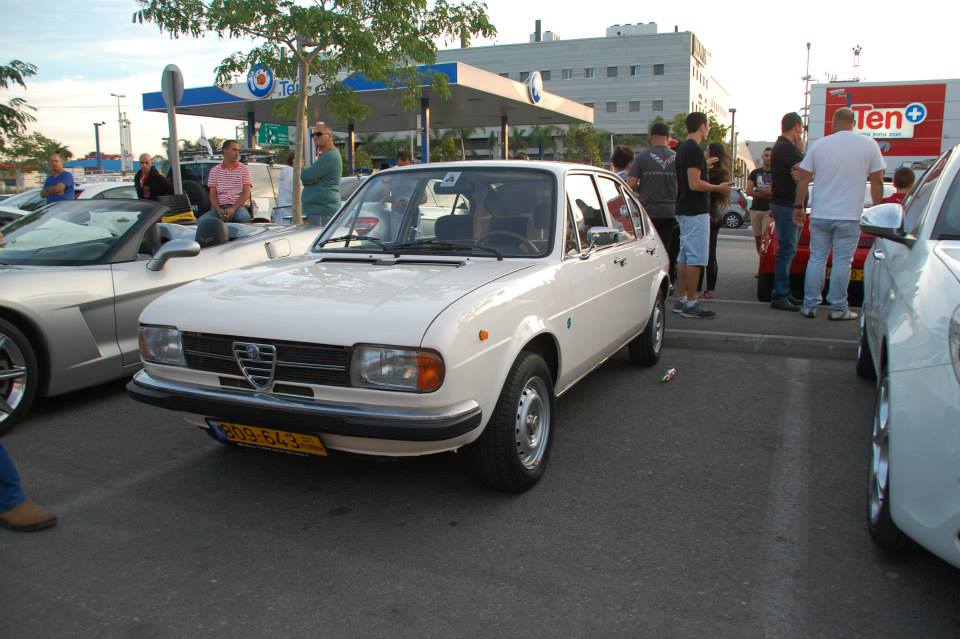

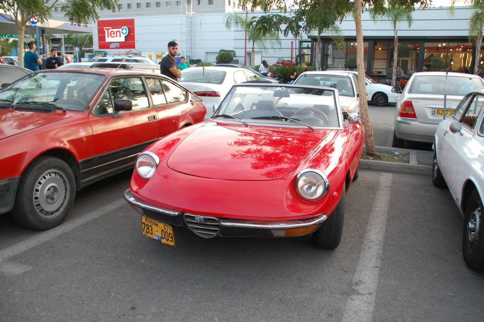

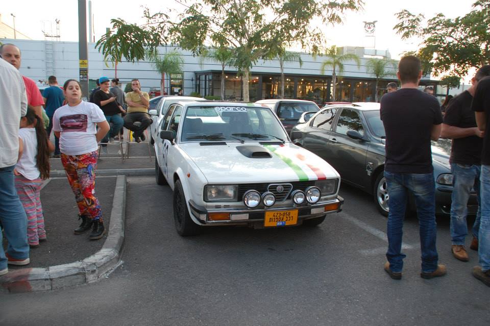

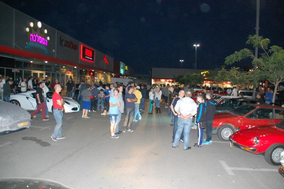

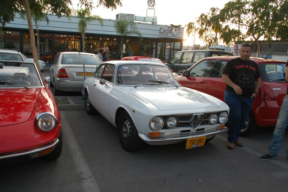

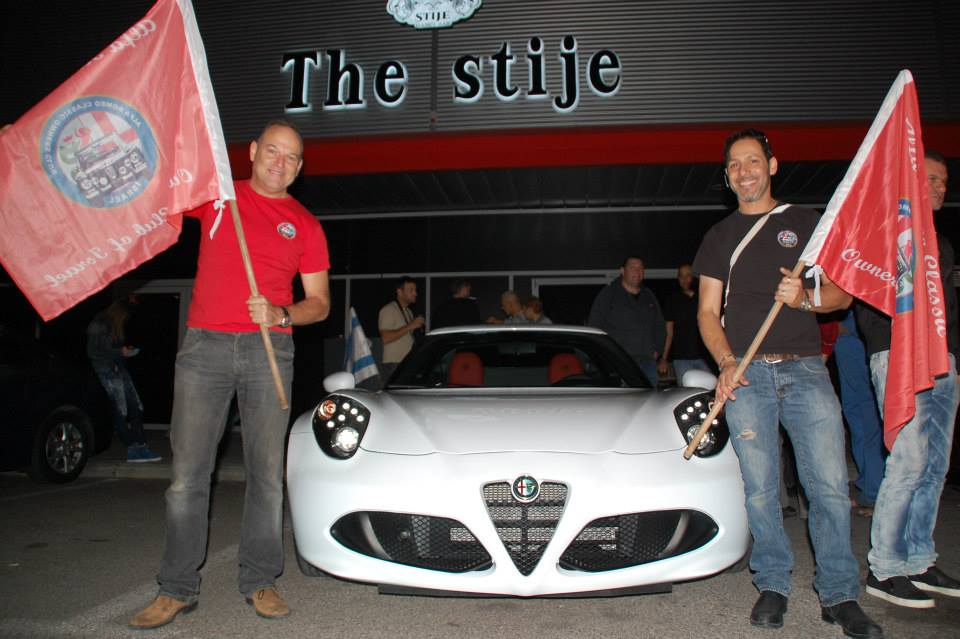

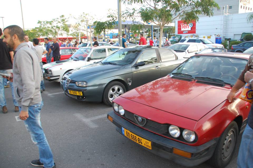

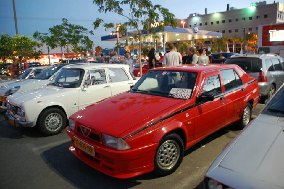

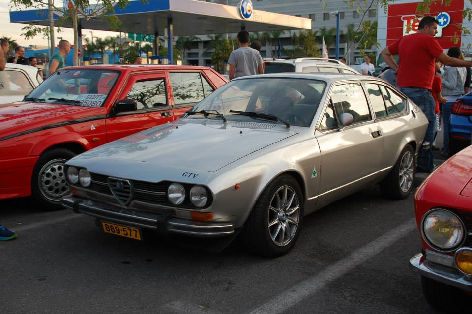

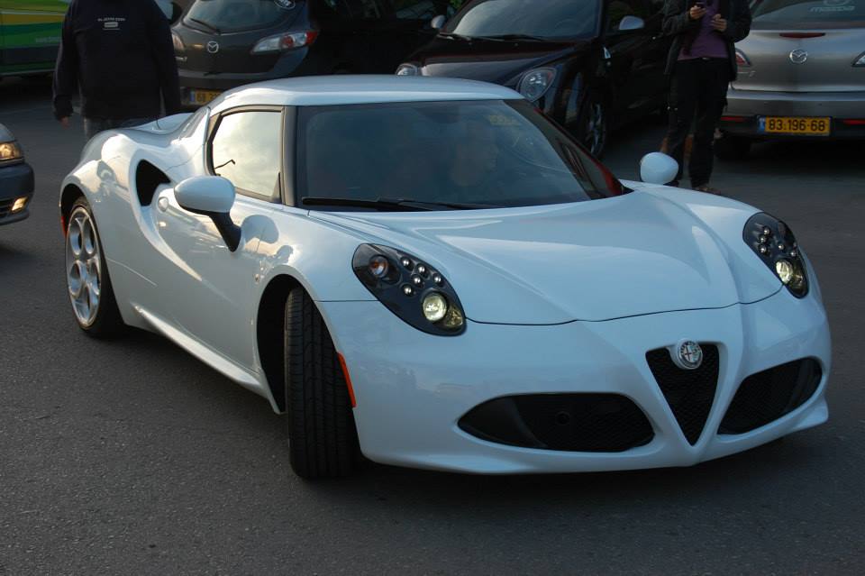

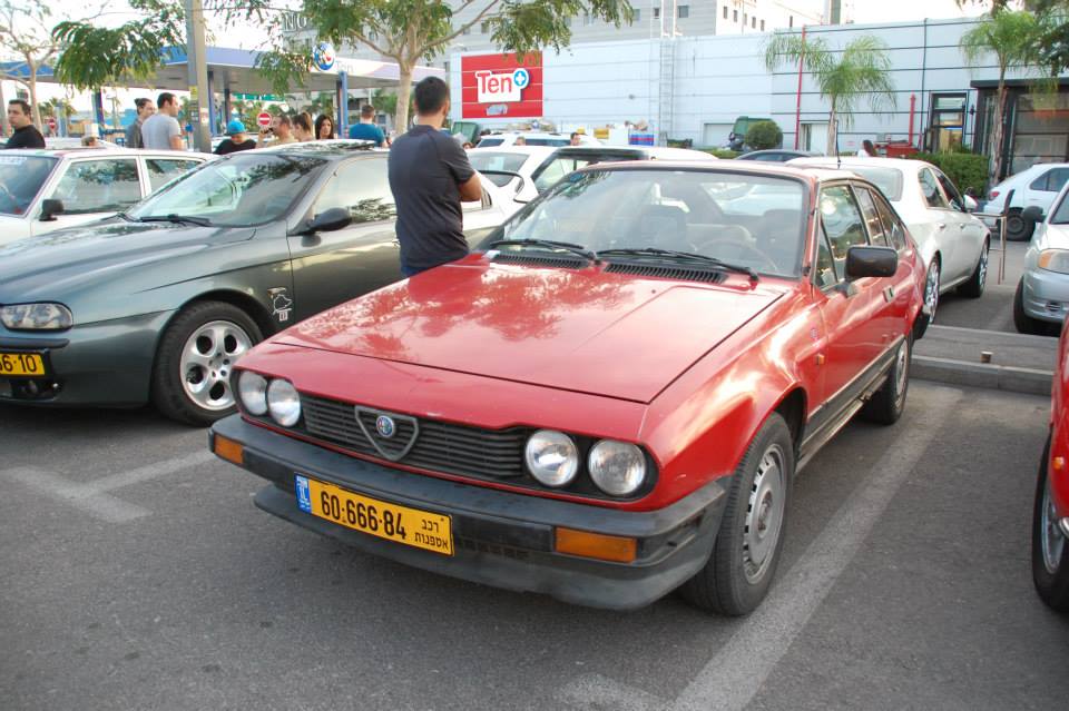

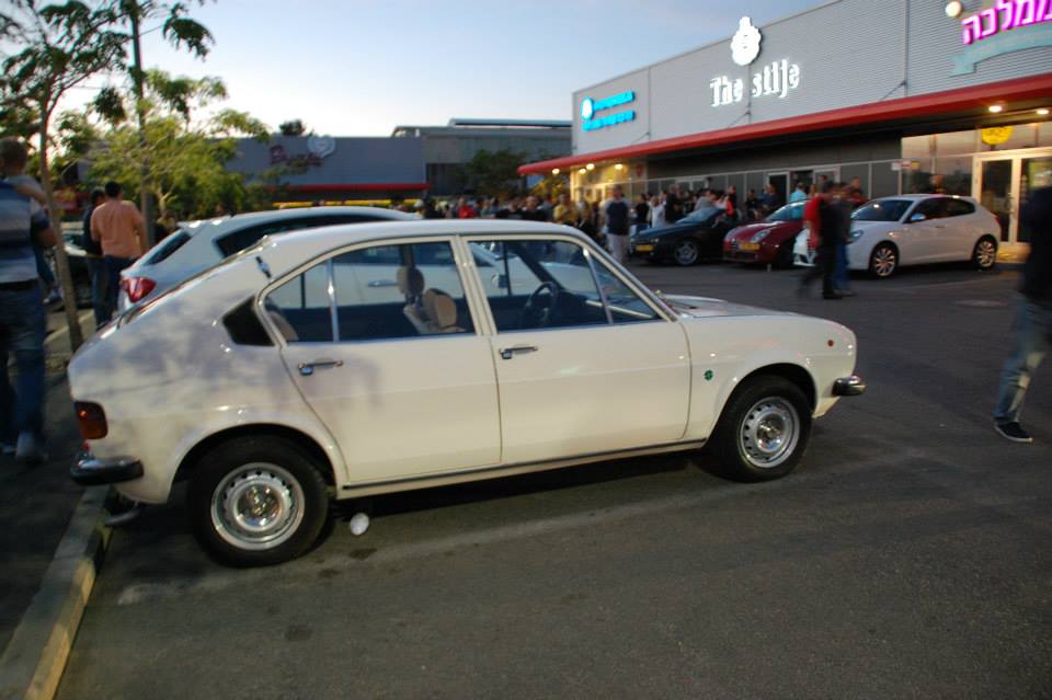

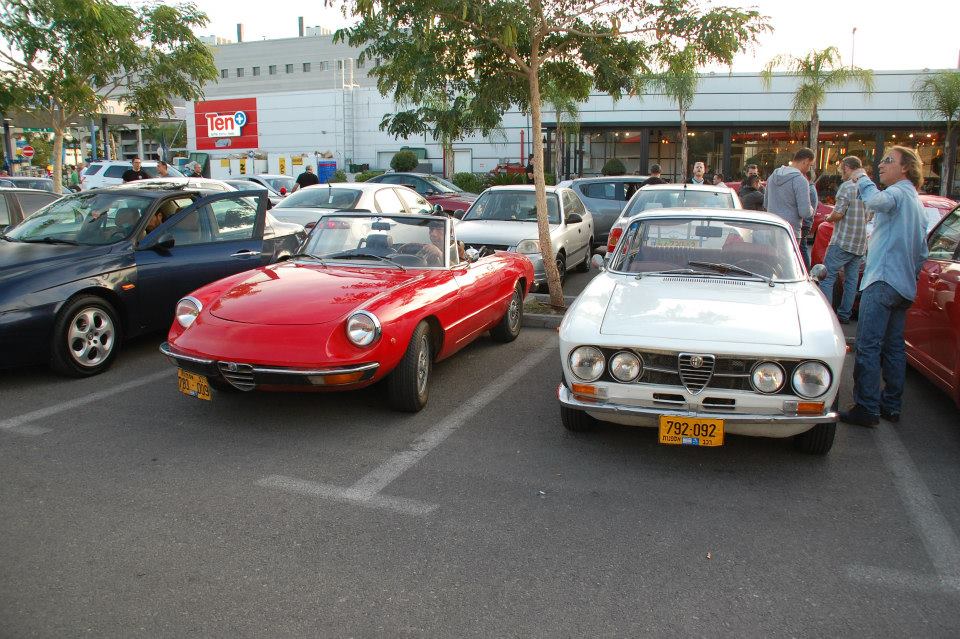

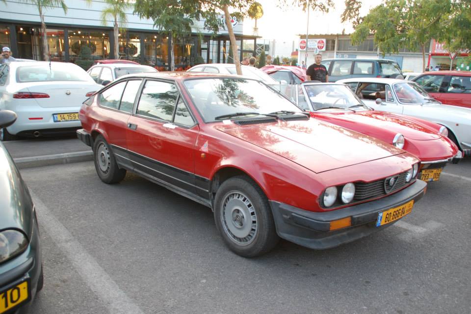

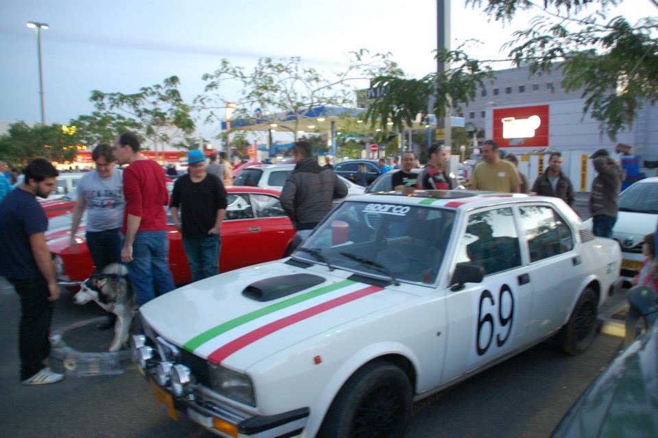

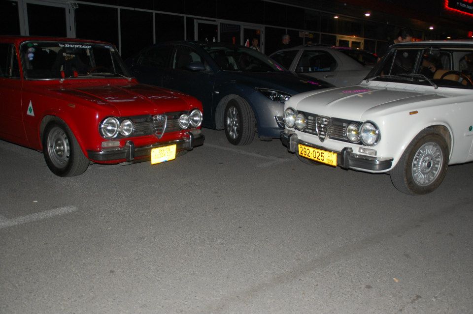

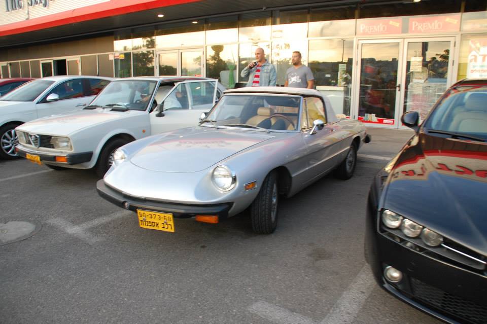

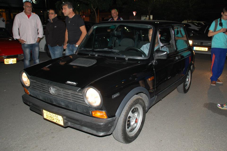

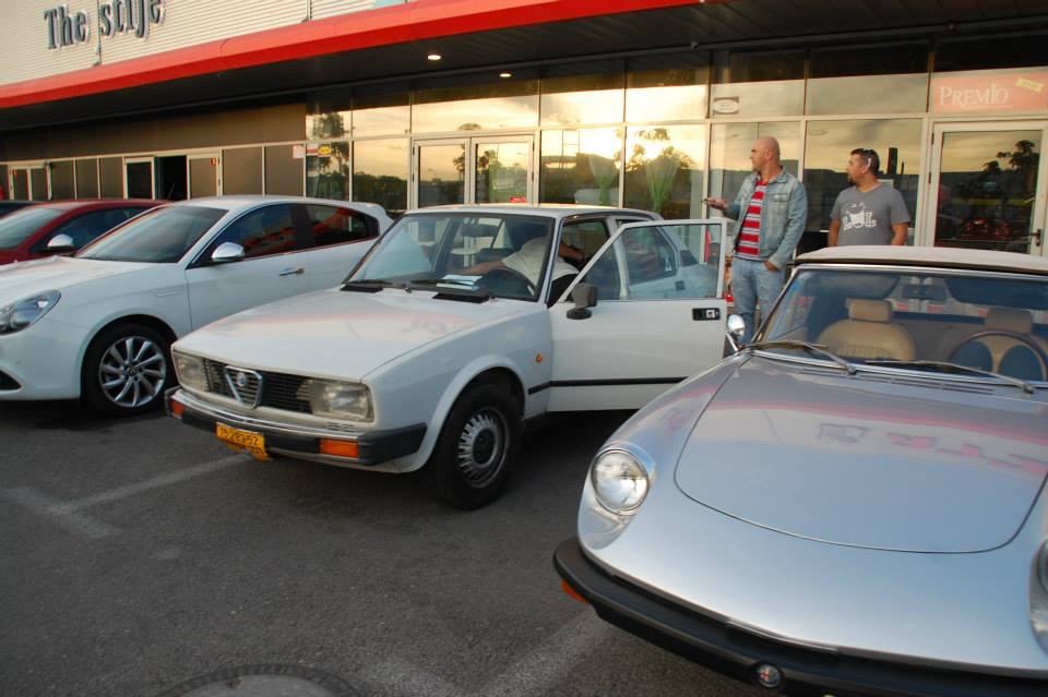

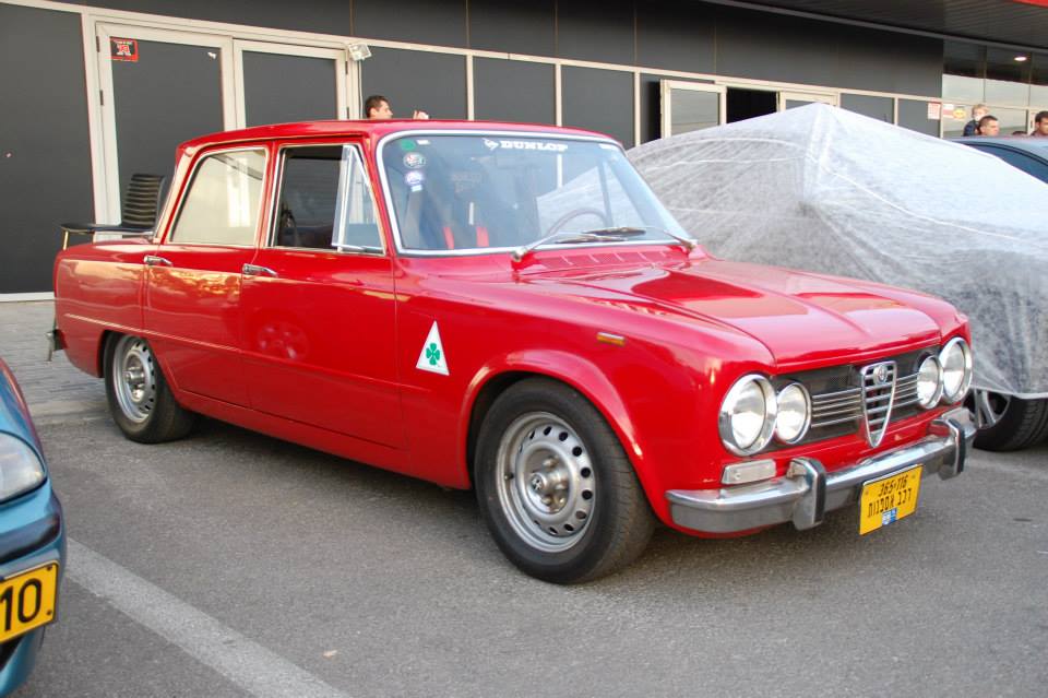

  3. קשה להביע במילים את מה שהיה אתמול בחיפה, מטורף? מדהים? לא יאמן? זה היה ארוע שלא ישכח, מועדון אלפא קלאסיק במיטבו, עשרות אלפות קלאסיות לצד עשרות אלפות חדישות, מועדון קורבט, מועדון פיאט ועוד שלל חובבי רכב באו לכבד אותנו בהשקה הנפלאה של ה-4C של יוסי, האלפא בת זמננו שמזכירה בחדשנותה את ההסטוריה המפוארת של המותג. תודה לכל מי שהגיע ולכל מי שעזר בארגון וקיום האירוע. את התמונות של שי ורד ניתן לראות בקישור הבא: https://www.facebook.com/shayvs.vs/media_set?set=a.862131473819344.1073742095.100000674992154&type=1&l=095629e2f9 את התמונות שאני צילמתי ניתן לראות בקישור הבא:

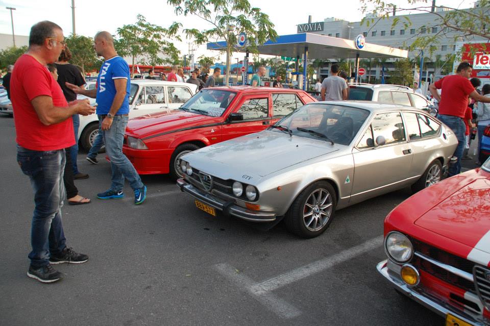

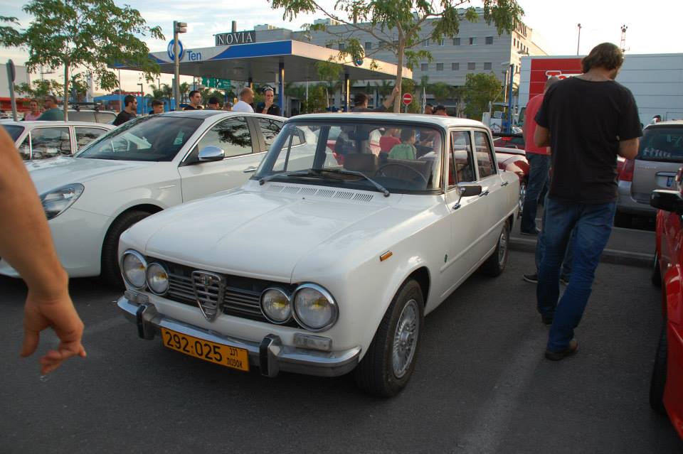

  5. היה לנו מפגש ענק גדוש אלפות קלאסיות וחדשות, תודות למועדוני קורבט ופיאט שהצטרפו לחגיגה, במרכז עמדה אלפא חדשה שהינה קלאסית מיום היוולדה, ה-4C. את כל התמונות ניתן לראות בעמוד הפייסבוק של מועדון אלפא קלאסיק בקישור הבא:
