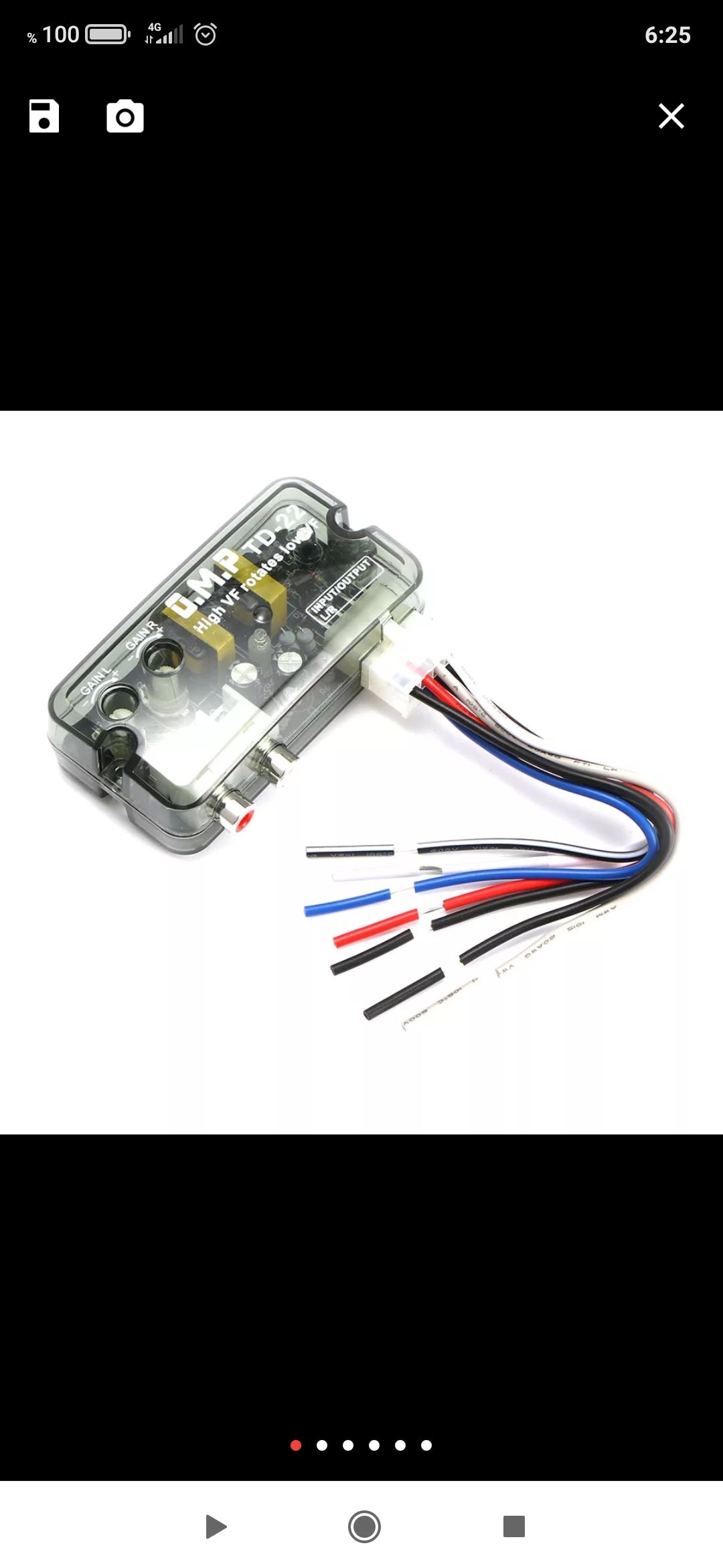

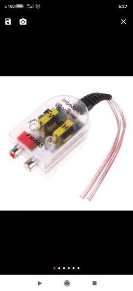

  11. האם אני יכול לוותר על המנחת ופשוט להלחים גידים ארוכים על הגידים של הרמקול שיוצאים מהמערכת ולהלחים בסוף rca שיכנס למגבר כח? זה פוטר אותי מהמנחת? כמו כן, למערכת אין "רימוט" שידליק את המגבר, אז מחברים את הרימוט של המגבר לסוויטץ? מדוע מנחת אחד מגיע עם יותר/פחות גידים?
  12. חיברת את הגידים של הרמקולים לגידים של המנחת, ומנחת מוציא rca לכיוון הבמגבר?
