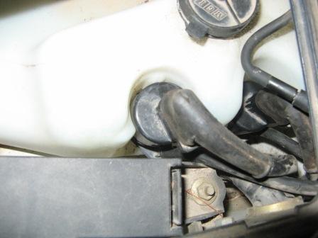

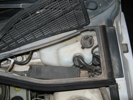

היי רוברט הצלחתי להבין את זה כשאתה אומר "המנוע של המתזים" אתה מתכוון לשני הגלילים השחורים שנכנסים לתוך מיכל המים? אייל -

חזרתי לבעיה הקטנה שלי. בדקתי היום עם מולטי מטר את זרם החשמל. שני המנועים (קדמי ואחורי) של השפריצרים מקבלים חשמל. פירקתי את הצנרת ונשפתי לתוכה - אני חושב שהצנרת אל השפריצר האחורי סתומה, אבל הצנרת אל השפריצר הקדמי פתוחה. להזכירכם - שני השפריצרים לא עובדים אם היה מנוע אחד, הייתי משתכנע שהוא מקולקל והולך לקנות חדש. קשה לי להאמין ששנני המנועים התקלקלו, אז ע"מ להסיר ספק, החלפתי בין המנועים - עדיין אין שום שפריץ. האם ייתכן ששניהם התקלקלו??? מה עושים?? אני צריך קצת הדרכה כאן. תודה!! אייל -
