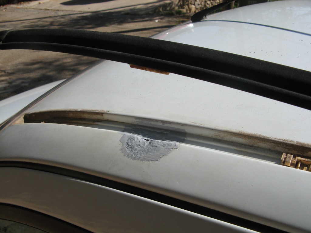

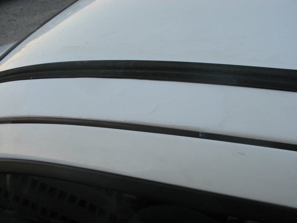

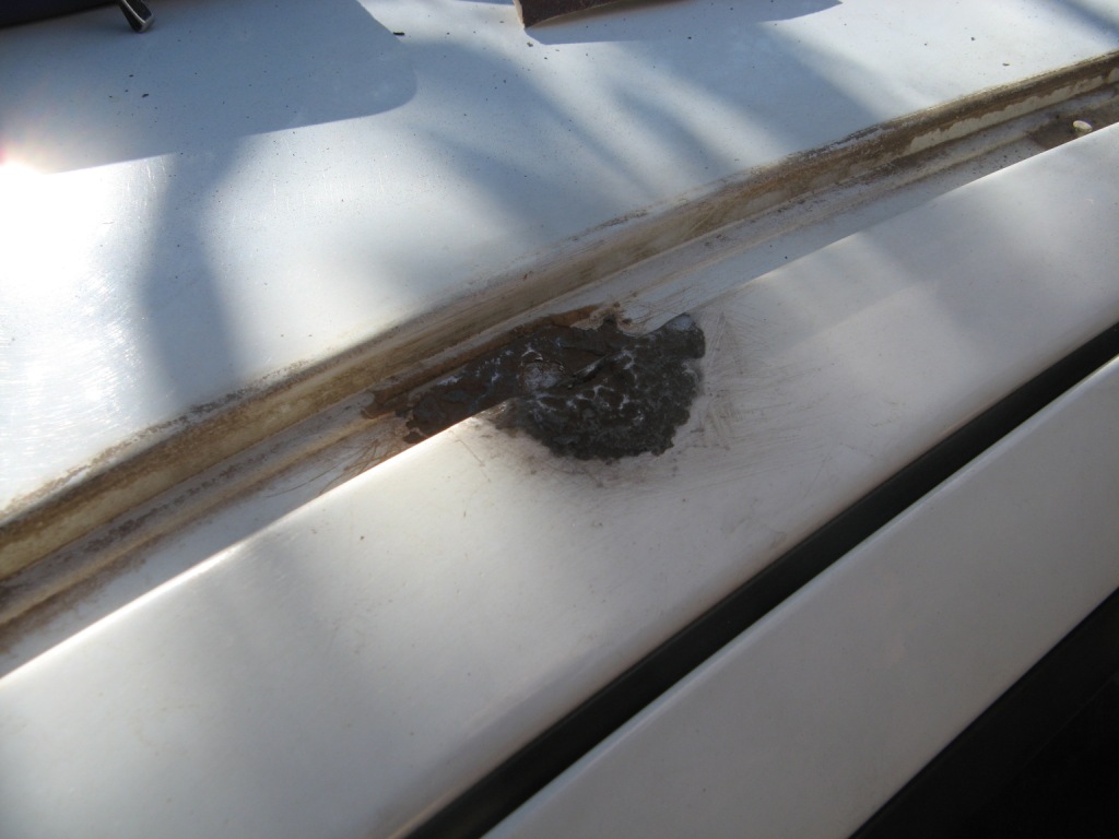

שוב שלום, אחרי שרבים מכם עזרו וסייעו בעצות מועילות לגבי תיקון כתם החלודה, רציתי לשתף אותכם בתוצאה. סדר התמונות הוא מימין לשמאל. בתמונה הראשונה ניתן לראות את כתם החלודה לפני הטיפול. מכוער, נפוח, ומאיים. התמונה השניה מראה את הכתם אחרי שגירדנו ממנו את המתכת האכולה עם מברג ושייפנו ממנו את שאריות הצבע. התמונה השלישית מראה את אותו כתם אחרי טיפול בממיר חלודה (שכחתי את שם החומר). התמונה האחרונה (שמאלית) בשורה העליונה מציגה את הכתם, עם שפכטל הפחחים, לפני שיוף. בתמונה הימנית בשורה התחתונה רואים את האיזור אחרי שיוף יסודי של שפכטל הפחחים. שתי התמונות האחרונות מציגות את התוצאה אחרי צבע - התמונה הימנית ממש בסיום העבודה, והתמונה השמאלית כשעה לאחר סיום העבודה. כמו שאתם רואים הצביעה הייתה יכולה להיות קצת יותר טובה - אבל בסה"כ אני מאוד מבסוט מהתוצאה, והרבה יותר שקט לקראת הגשמים ש(אינשאללה) בדרך. חומרים: 230 ש"ח (נשאר עוד המון מהכל כמובן) זמן עבודה: 5 שעות (לחלק מהחומרים לוקח הרבה זמן להתייבש). תודה לכל היועצים מהפורום ולחבר שסייע במלאכה! אייל
