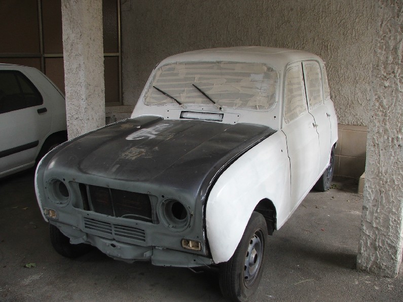

    תמונות! ראשית, החלטתי לנטוש את השרשור הפרטי: http://www.carsforum.co.il/vb/showthread.php?t=225448 ואת כל העדכונים אעלה כאן. ולהלן העדכונים: 1) הרצפה החדשה רופדה בלבד חסין-אש ושטיח דו-שכבתי שחור (קטיפה) 2) דיפוני הדלתות רופדו 3) הכסאות הוחזרו לרכב 4) הרקבונות בסרנים (ראו בשרשור הנטוש) נוסרו ובמקומם רותך פח ונצבע בזפת מצד חד ובצבע יסוד לבן בצד שני 5) הרכב נצבע בצבע יסוד לבן, למעט מכסה המנוע, ואזור העיגון של הפגוש (אני מחפש אחד חדש, הוא שבור לגמרי!) בתמונות: הרכב במצבו הנוכחי, צבוע ביסוד-לבן ע"מ לאתר פגמים בפח. בעיגול אדום: אזור העיגון של הפגוש, אם למישהו יש אחד כזה, במצב טוב, ומעוניין לתרום: זה יהיה נהדר!

    לדעתי; הרכב המקסים יהיה מקסים עוד יותר, אם תמקם את מספר הרישוי בין הפגוש לגריל - כמו במודלים הישנים. ככה אני עשיתי. (כי ביננו, תוספת פתחי האיוורור לא תורמת במיוחד...)

    תודה. האוטו נראה ממש מציאה!!
