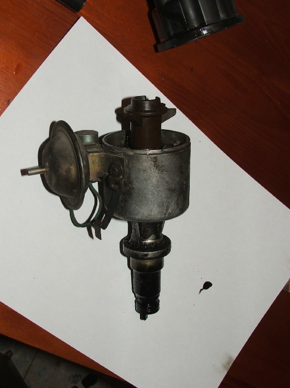

    רבותי, הבעיה נפתרה, ויש ניצוץ! החוט שקישר את גוף המפלג לפלטינה לא העביר מתח, החלפתי אותו בחוט אחר. הפחם במכסה היה שחוק למדי, החלפתי למכסה אחר. לא נראה לי שזאת היתה הבעיה האמיתית. ועכשיו האוטו מתניע כמו תותח! (עד לתקלה הבאה...)

    תודה! עזרת לי מאוד, עכשיו התעוררה בעיה אחרת. לא משנה כמה חזק אני מהדק את הבורג, המפלג עדיין לא יושב טוב ואפשר לסובב אותו ביד. בדקתי ששתי השיניים יושבות טוב בבלוק. מרגיז. הפלטינה והחיבור רחוקים אחד מהשני 0.4 מ"מ בזוית של 45 מעלות בערך, ועדיין אין שום ניצוץ.

    הוצאתי את המפלג והחלפתי פלטינה, ועדיין, אין שום זכר לניצוץ.

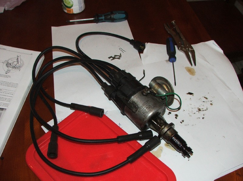

    בדקתי ניצוץ מחוטי הפלאג. אין, בכל הארבעה. אני מתאר לעצמי שהבעיה מגיעה מכיוון המפלג, אולי באמת פלטינה. לא נורא - יש לי אחת ספייר, מזל שקניתי!

    הבוקר התאכזבתי לגלות שהרכב לא מתניע. החלפתי ראש מפלג, חוטים (של פיג'ו 404) ומצבר. יש לציין שהרכב כבר התניע עם כל הרכיבים החדשים. - האם פלאג באותה מידה של הברגה, אם כי קצר יותר, יכול לשבש התנעה? החלפתי לפלאגים של BOSCH, מקוריים לרנו 4. הפלאגים שהוצאתי היו ארוכים מעט ומתוצרת אחרת.
