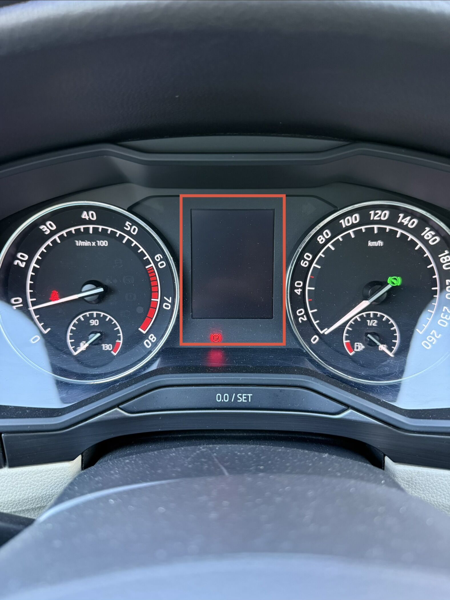

תודה על המענה. כשמסתכלים ממש טוב אכן יש תאורה מסביב למסך. אבל אין כלום בתצוגה. היא פשוט שחורה
היי היום בבוקר כשהנעתי את הרכב מסך המידע בלוח השעונים לא נדלק. כיביתי את הרכב פעמיים אבל עדיין המסך סירב לעלות. לאחר כעשרים דקות שנסעתי שוב ברכב המסך כן נדלק. על מה מצביעה הבעיה? מדובר בסקודה סופרב שנת 2018 מנוע 1.8 ליטר. מצרף תמונה של הלוח שעונים. אני מדבר על המסך שמוקף במסגרת אדומה. תודה

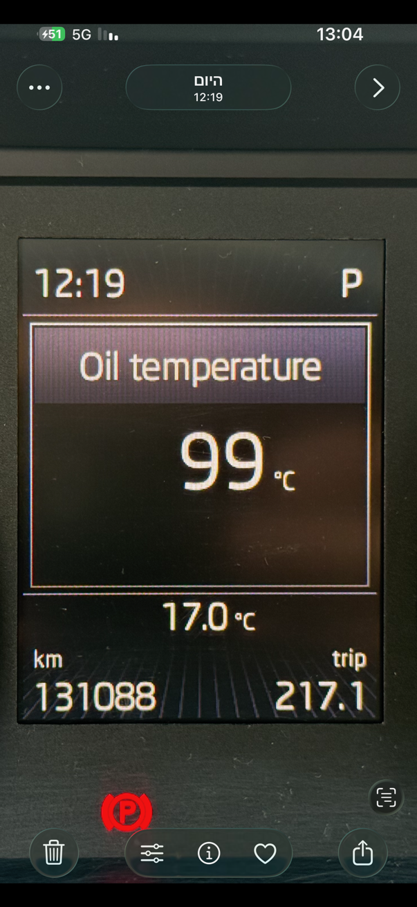

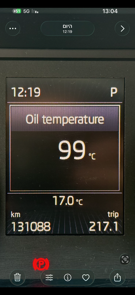

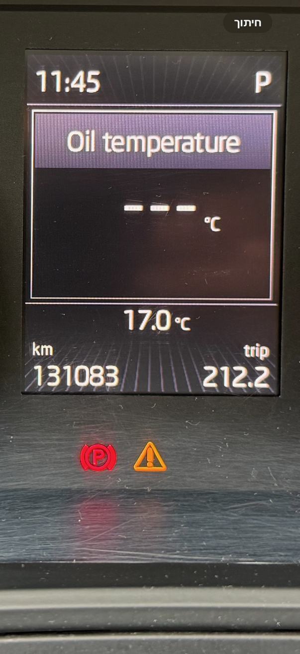

מעדכן בנושא: בשבועיים האחרונים הנורה כבתה כאילו מעולם לא נדלקה. היום בבוקר נדלקה שוב, אשמח לעזרת המומחים כאן כי אני כבר אובד עצות. ברשותי סקודה סופרב 1.8 (Style) שנת 2018. בשבועות האחרונים נדלקת לי לסירוגין התראת Oil Sensor: Service Vehicle (נורה כתומה). ביצעתי ניסוי כדי לבודד את הבעיה דרך תצוגת טמפרטורת השמן בלוח המחוונים, והתוצאות עקביות: כשהכל תקין: יש קריאת טמפרטורה (בין 96 ל 104 מעלות). ברגע שהתקלה קופצת: קריאת הטמפרטורה נעלמת מיד והופכת לקווים (---), ובמקביל מופיעה ההתראה וצפצוף. לאחר זמן מה: הנורה עשויה להיכבות והטמפרטורה חוזרת להופיע כרגיל. דגשים חשובים: בדקתי מפלס שמן ידנית כשהרכב היה קר – המפלס תקין לחלוטין. חיישן גובה שמן (מקורי!) הוחלף לפני חודשיים (וגם לפני שנה ע"י הבעלים הקודם). חיישן מכסה המנוע תקין (יש חיווי "מכסה פתוח" בלוח השעונים). הסורק לא תמיד תופס תקלה קבועה כשהנורה כבויה. העובדה שהטמפרטורה נעלמת ברגע שהנורה נדלקת גורמת לי לחשוב שלא מדובר בחיישן תקול (כי הוא נותן קריאה מצוינת כשהוא מחובר), אלא בבעיית חיווט או מגעים. מצרף תמונות של לוח השעונים בשני המצבים (עם קריאה תקינה ועם קווים). מה יכול לגרום לנתק רגעי כזה בתקשורת? האם יש נקודת תורפה ידועה בצמת השמן בדגם הזה? תודה מראש לעוזרים! -
