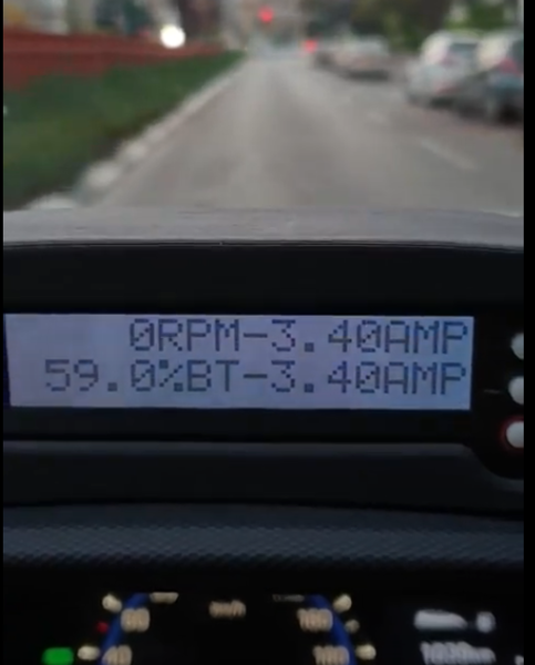

  5. גרין היקר, למרות מה שאתה מכיר, מדובר בשני הרכבים במערכות מקבילות (הגלגלים מונעים ע"י חשמל ובנזין ביחד ולחוד לאומת מערכת טורית שבה יש מנוע חשמלי שמניע את הגלגלים ומנוע בנזין שממלא את הבטריות - דוגמה שברולט וולט). הניהול נסיעה שונה מאוד בשני הרכבים, כמו שרשמתי, למרות שאפשר להתחיל בשניהם את הנסיעה באותה דרך, כל אחת "תעדיף" אחרת. לגבי העומס של המנוע, כמו שהסברתי, הדרך שבה האיוניק בנויה כך ש: הדרישה של הנהג לכח = מקסימום עומס על מנוע בנזין -(פחות) בלימה של המנוע החשמלי (טעינה של הבטרייה) כך שמצב הדוושה משנה את העומס שמפעיל המנוע החשמלי עד לעזרה מלאה (בנהיגה בעומס סביר, בעומס מירבי תיהיה הורדת הילוך ועומס מלא של שני המנועים). כאשר הבטרייה מלאה ולא ניתן לטעון אותה יותר, 75% טעינה, המנוע בנזין יכבה ותיהיה נסיעה מלאה על חשמל, גם על 130 קמ"ש, עד שתרד רמת הבטרייה ל60% בערך או שתדרש האצה מסיבית. וזה בהחלט שונה מאיך שטויוטה מבצעים את אותה פעולה.
  6. היי, אני מסכים שאני לא מדד מדוייק לשום דבר(וזה נכון לרוב האנושות), לכן הוספתי גם גרפים מניסוי מעבדה והסברים על יעילות אנרגטית שמגבים את הממצאים שלי. הסיבה ש"עיליתי" על זה שבכלל יש שינוי זה שלא הצלחתי להבין איך אני מקבל צריכת דלק טובה יותר בלי להתאמץ יותר מדי, לעומת הפריוס. לגבי הגיר הפלאנטרי, זה מופיע בקישור כאן http://eahart.com/prius/psd/ יש הסבר בפינה השמאלית למטה לגבי כל אח מהרכיבים, זה סימולטור טוב שמסביר בדיוק איפה הגבולות של המערכת של טויוטה(הSynergy Drive). ההשוואה עדיין רלוונטית מכוון שלא נעשה שינוי משמעותי במערכת ב10 שנים האחרונות, עדיין אותו מנוע 1.8 ליטר ועדיין אותה מערכות מכאניות, השוני היחיד שהצלחתי למצוא זה בגודל הבטרייה שקיים בהם.
  7. שלום לכולם, אני נוהג ברכבים היברידיים מ2010, (טויוטה פריוס 2010, לקסוס 450GH 2010 ואיוניק 2017), תמיד התענייתי ב"איך הדברים עובדים" ואותו דבר לגבי הרכבים חדשים שצצו לחיינו איי שם ב1997. אז כך, לגבי כל האבזור שקיים ברכבים, הם דיי דומים בכל הרכבים שנוצרו באותה שנה (אם הבדלים קטנים), מה שמעניין זה איך כל מערכת היברידית עובדת ואיך כל חברה מצאה את הפתרון שלה לשילוב מערכת היברידית ברכבים. שתי היצרניות, טויוטה ויונדאי-קאיה, מציגות פתרון דומה למערכת היברידית משולבת שלושה מנועים - מנוע בנזין, מנוע חשמלי קטן משולב במנוע הבנזין, ומנוע חשמלי חזק, השוני הוא בעיקר: אופן ניהול מנוע הבנזין והפקת אנרגיה אופן החיבור בין במנועים היכולות של כל מערכת לשלב נסיעה חשמלית אז נתחיל מההתחלה: אופן ניהול מנוע הבנזין - בטויוטה הלכו על ניהול של עומסים, המנוע הבנזין יפעל בסל"ד ובעומס שיקבע על ידי הנהג וע"י מצב הבטרייה, בעוד שביונדאי מפעילים שיטה אחרת של המנוע עובד בעומס המקסימאלי ב100% מהזמן כשאר הכוח עובר בין הגלגלים לבין טעינה של הבטריות ע"י מיקום דוושת הגז. מנוע בנזין הכי יעיל בעומס מקסימלי (אנרגיה יוצאת/אנרגיה נכנסת), ולכן ליונדאי יש שיטה עדיפה מבחינת צריכת דלק. אופן חיבור בין המנועים - בטויוטה פיתחו סינרגיה בעזרת גיר פלאנטרי, שמשלב את המנועים באופן קבוע כאשר כל אחד יכל לתרום את כוחו ולהעלות את המהירות של "המערכת" לפני הגיר. החיסרון המשמעותי במערכת הזאת שבגלל הגיר הפלאנטרי, יש יחס לא ישיר בין המנועים החשמלי והבנזין לבין מהירות המערכת , דבר שמגביל את השימוש בחשמל בלבד לעד 72 קמ"ש. ניתן לראות דוגמה פה - http://eahart.com/prius/psd/ (דורש FLASH PLAYER שיפסיק תמיכה רשמית ב2020 בכרום 😔) בעוד ביונדאי לקחו מנוע "רגיל" והוסיפו עוד מנוע חשמלי עם עוד קלאצ' בין המנוע הבנזין להילוכים (מנוע בנזין<-> קלאצ'<->מנוע חשמלי<-> קלאצ'<->גיר), מערכת זולה בהרבה, בעוד שני המנועים "נהנים" ממערכת הילוכים פשוטה בינים לגלגלים. תאורתית, הIONIQ יכולה לנסוע במהירות מקסימלית על חשמל בלבד. כמו שניתן לראות כאן : היכולת של הערכת לשלב את המערכת החשמלית כך שבטויוטה המערכת החשמלית תעבוד בהתחלת הנסיעה תמיד כדי לאפשר יחס דלק לק"מ טוב יותר (כדי לתת סיכוי טוב יותר להפעיל את המנוע בנזין "מחוץ לעיר"), בהמשך הנסיעה המנוע בנזין ישמור על סל"ד מינימאלי כאשר את תוספת האנרגיה ישתדל לספק המנוע החשמלי, תלוי במצב המצברים. המערכת ביונדאי, תעדיף מנוע בנזין לתחיל נסיעה כדי לשמר את רמת הבטרייה הגבוהה יותר למהירות הביניים והגבוהה ובכך לאפשר למנוע הבנזין לעבוד בעומס מקסימאלי מול האצת הרכב, כמו שראינו בסעיף הקודם, העדפה של עומס מקסימאלי היא ניצול טוב יותר של אנרגית הבנזין. לסיכום, המערכת של יונדאי גמישה יותר, חסכונית יותר, וזולה יותר וזה מתבטא בכל הרמות. יונדאי זולה יותר וחסכונית יותר (הממוצע שלי על פריוס הינו 4.6 ליטר ל100 ק"מ, ובאיוניק 4.0 ליטר ל100ק"מ) את כל המידע היפה הזה ראיתי עם מסך OBD2 של SCANGAUGE (לינק https://www.scangauge.com/products/scangauge-ii/) תהנו 😎
