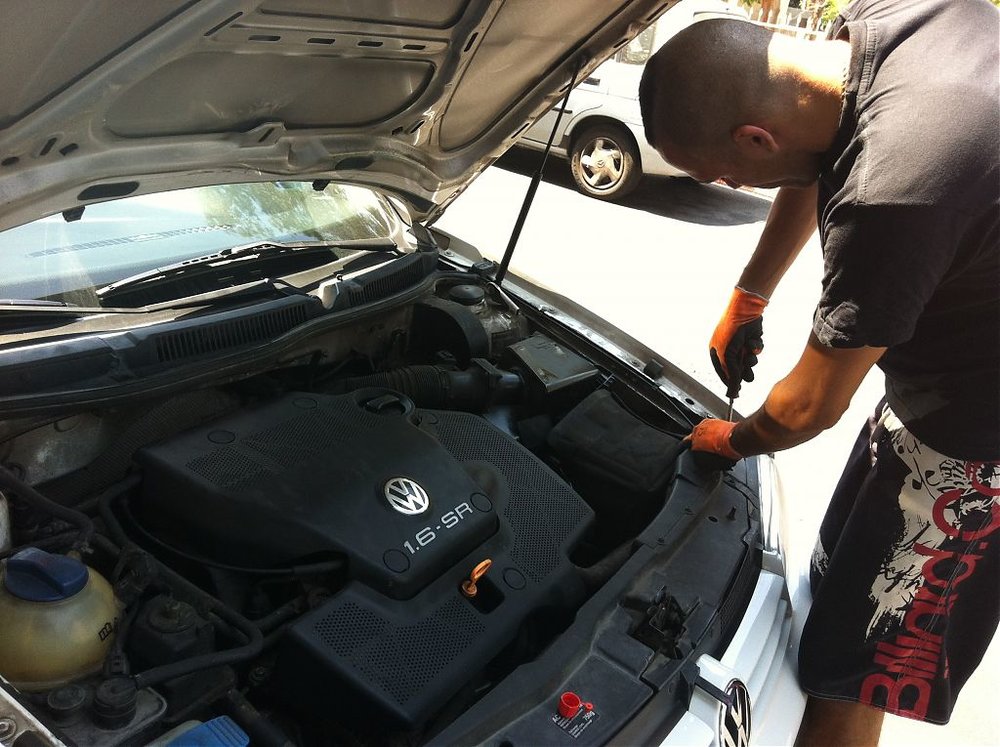

לאחר שהרכב עמד 4 ימים ללא נסיעה לא הצלחתי להניע אותו ואפילו לא שמעתיאת התיקתוקים המסורתיים שמבשרים על מות המצבר כן שמתי לב שהתאורה בתא הנוסעים ובלוח המחוונים היתה חלשה, הזמנתי ניידת שירות דרכים דרך חברת הביטוח, לאחר שהרכב הונע באמצעות כבלים, הוסבר לי שהאלטרנטור תקין, אך ימיו של המצבר ספורים ומומלץ להחליף אותו בהקדם האפשרי - מוסך רון מציעים מצבר של חברת POWER במחיר של 630₪ - הצעה נוספת: איציק מצברים מציע מצבר VARTA ב 470₪ התקנה בבית הלקוח ללא עלות נוספת מה כדאי?
