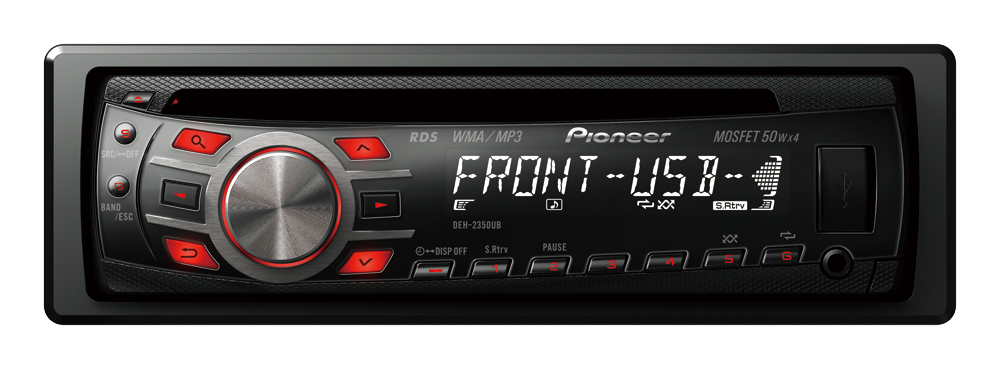

  4. שלום לכולם, למכירה רדיו דיסק פיוניר מצב מצוין כולל כניסות USB ו - AUX ויציאה למגבר. המכשיר כולל שלט-דגם 2350. מחיר 300₪ גמיש מעט לרציניים(אזור המרכז)
