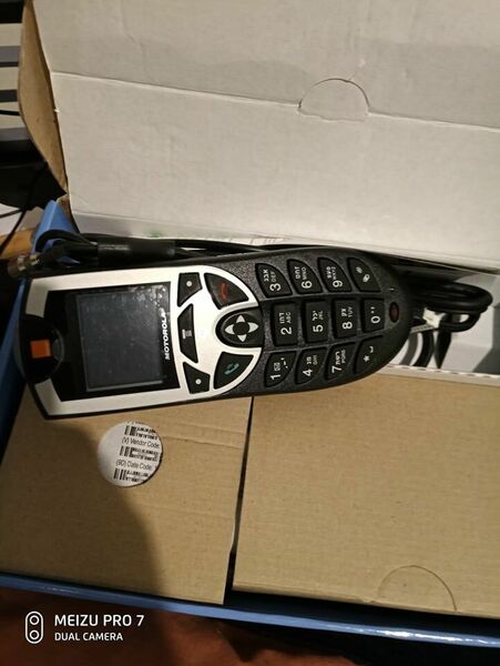

  15. מוטורולה ספיריט לרכב! חדשה בקופסא! לא הייתה בשימוש מעולם! מסך צבעוני! עובד עם סים של פרטנר (אונרג) לא יודע לגבי רשתות אחרות!!! כולל את כל האביזרים הנדרשים להתקנה חוץ מהאנטנה! מחיר 150 שקל סופי!! איסוף פתח תקווה או תל אביב - לה גדריה
