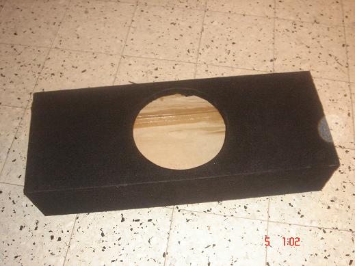

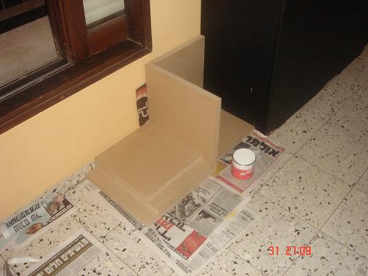

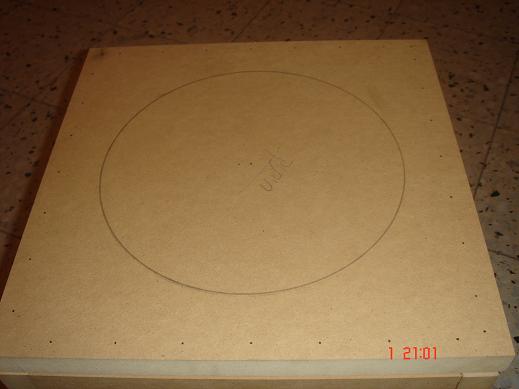

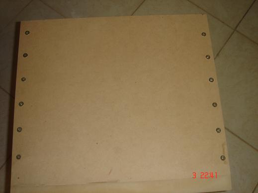

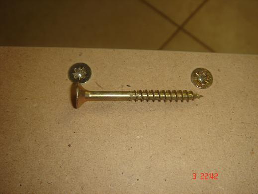

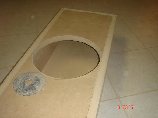

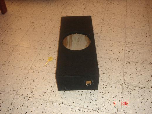

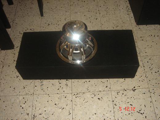

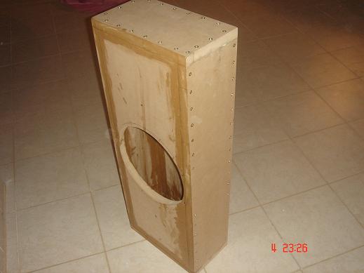

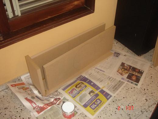

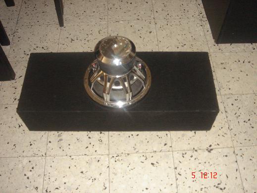

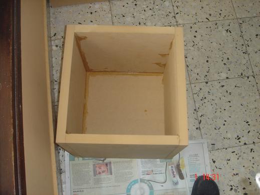

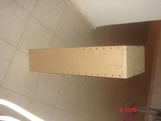

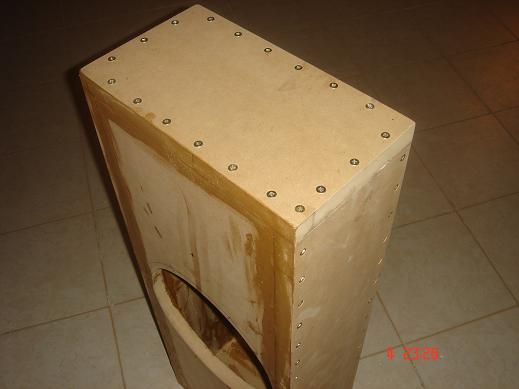

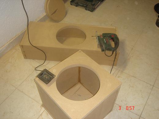

אז לקחתי על עצמי יוזמה ובניתי תיבה לIDMAX שלי. אני חייב להגיד שזה לא קל בכלל כמו שזה נראה. אז כך אני התחלתי על פלטה של MDF עובי 28 מ"מ. החיתוך התבצע ע"י נגר כך שהמידות הם מאוד מדויקות. שני התיבות(כי הייה לי הרבה חומר) נאטמו עם דבק מגע,ברגי לחץ (5ס"מ) וסיליקון. את התיבה המלבנית בניתי כדי שהסאב ישב הפוך אז מן הסתם התיבה צריכה להיות יותר קטנה אז יצא לי תיבה אחת 36.11 ליטר(מדוייק מאוד) ותיבה שנייה יצאה לי 30 ליטר בדיוק. כמו שעוד רגע תראו הייה לי הרבה עבודה ועבודה קשה... עשיתי גם קצת שיופים סביב התיבה וגם בחור כדי שלא יהיה חד מידי, וגם לאסטטיקה. אני חייב להגיד שהתיבה מאוד מאוד כבדה ויחד עם הסאב זה... קיצור תהנו מהתמונות. נ.ב לרפד זה דבר קשה מאוד מנסיון...
