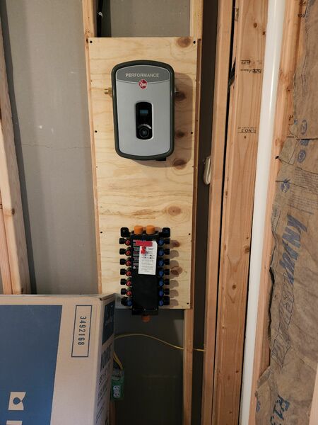

  3. יאללה התחלנו את העבודה בסופ"ש עם תגבורת 💪 כמו כן הגיע הגיע המקלחון, הותקן חימום חשמלי למקלחת, ויחידת חימום קטנה בקיר לימים הקרים: ומתקדמים עם הקירות, מאמין שצבע יגיע עוד שבוע שבועיים:

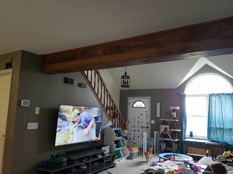

  5. היי ליביו, התאורה כרגע לא קבועה, יהיה recessed light אחד, במטבח יהיה track light, השאר כנראה יהיו light fixture, בעיקרון זה יותר הבחירות של אשתי.. לגבי מתגים ושליטה מרחוק, לא יהיה בבית הזה אינטרנט, אם משפחה מישראל תגיע לבקר נביא להם משהו כמו MiFi. הבית לא יהיה מאוייש רוב הזמן, לא יהיה להשכרה. לא כל כך הבנתי, התקרה היתה שטוחה, הגבהנו אותה ב 8-10 אינץ', בעיקרון הכל שווה והולך לפי צורת הגג..

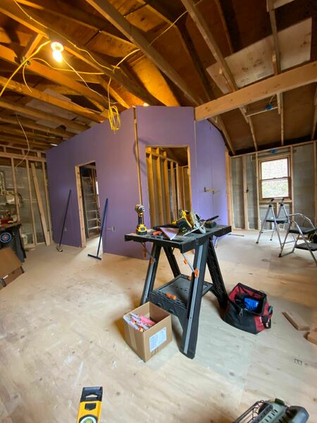

  8. יאללה עבר חודש, הגיע הזמן לעדכון לא? אז סיימנו לפני שבועיים עם הצנרת והביוב וסגרנו את הריצפה. מימין יהיה כיור המטבח, משמאל זה השרותים בחדר האמבטיה: מקלחון: והמשכנו השבוע עם קירות הגבס לחדר השינה והאמבטיה: וגם התחלנו עם הבידוד: עם קצת עזרה מהקטנים.. וסתם בשביל הצחוקים אם הדייר הבא יחליט לעשות שיפוץ מלא מתישהו ויפרק את הקירות

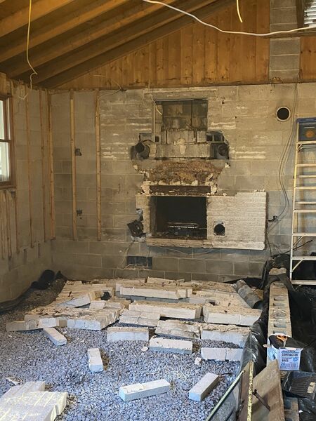

  11. עוד קצת התקדמות הסופ"ש, יש מסגרת לחדר שינה שיהיה משמאל, ולשרותים פלוס מקלחת מימין. באזור הימני עם שני החלונות יהיה המטבח, גובה התקרה יהיה מעל הקורה. האח יסתם, וזה יהיה הסלון ואם כבר קפצתי לבית, האגם נמצא איזה 50 מטר מהנהר, צילמתי תמונה או שתיים של הרכב החדש, בכל זאת קארספורום... אני ממש אוהב את הנוף מהבית הזה!

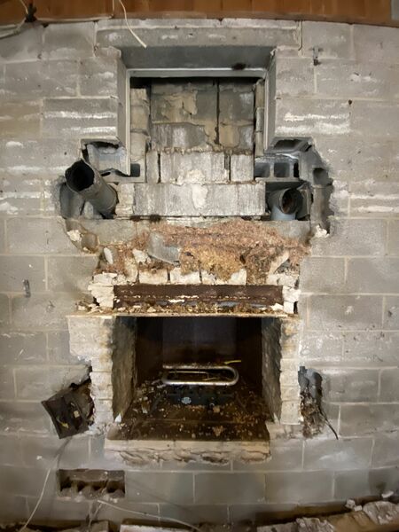

  12. עדכון קטנטן לפני שהסופה Izzy מגיעה אלינו, אחרי פירוק האח, גילינו שבמקור היה שם חלון שסתמו בשביל לעשות את האח. מתלבטים האם להחזיר את החלון או להשאיר את האח. ולחלק המשמח, סיימנו עם הריצפה!

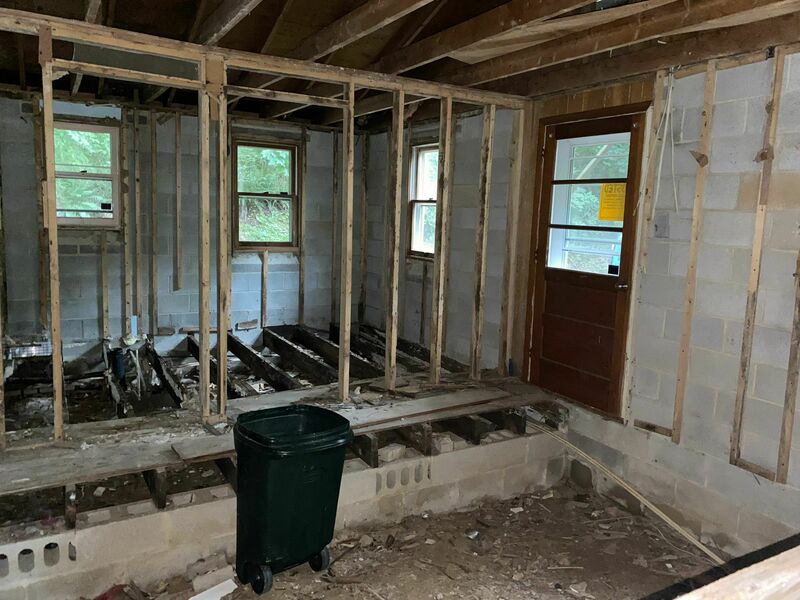

  14. אפילו בשרשור ששלחת מעידים אנשים שהתקינו ועובד מעולה, אפילו מישהו ציין מק"ט שאאודי משתמשת בו T40178. אני חבר בכמה פורומים של אאודי ויש מלא אנשים שכן מרוצים מהמדיד של ECS או OEM של אאודי אבל מאחר שכן מתאימים לB9-B9.5. כשאני קניתי לשלי, אאודי רצו 80$, לקחתי את המידות המדוייקות, עשיתי מלא חיפוש באינטרנט, ויש הרבה יותר מידע בAudizine לדעתי, וקניתי גם, למרות שהרכב שלי ישן יותר אבל זה בדיוק מה שהעלת בסרטון. כבר שנתיים ולא מאכזב.

  16. האמת אצלינו אם זה לא משהו גדול לאף אחד לא אכפת, תעשה מה שבא לך. הוספנו/שינינו לא מעט דברים בבית העיקרי שלנו, ועכשיו בתהליכי בניית גדר מסביב לחלק מהשטח. כל עוד אין איזה שכן צר עין שיתלונן לאף אחד לא אכפת, וארבעת השכנים שיש לנו ברדיוס של איזה חצי קילומטר גם ככה עושים מה שבא להם בשטח שלהם.. בחזרה לבית הקטן, שבועיים קצת עמוסים, עבודה חדשה ואין הרבה זמן לקפוץ לבית ולהתקדם. בעיקר גיסי וחמותי עובדים על הבית כשיוצא. בינתיים פורקו רוב רצועות התקרה והחיווט. כמו כן פורקה כל הריצפה בחדרים, ניתן לראות באיזה מצב גרוע ה joists

  20. תודה! האמת זה אחרי ניקיון ראשוני, חמותי ניקתה וקוששה קצת עשבים מסביב לפני שהספקתי לצלם, היתה אפילו צמחיה על המרזבים בגג, ולא מעט עובש שצריך לטפל. הגג דווקא בסדר גמור, יבש ויש לא מעט רעפים חדשים במחסן למקרה שנצטרך להחליף כמה. אם אתה מתכוון למה שיש בחדר שמש אז זה drop ceiling, הכל פורק ונזרק. בינתיים הסופ"ש פורק כל הבידוד של הגג מבפנים.. וגם הלכו כל הקירות של החדרים, חדר האמבטיה פורק לגמרי, כנראה נלך לכיוון של מקלחון במקום האמבטיה שהייתה.

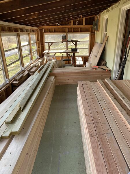

  23. אהלן חברים, לפני כשבוע נפלה בידינו הזדמנות פז ורכשנו בית קיט על יד האגם, הבית עצמנו מאוד מוזנח ובמצב לא להיט בלשון המעטה, לא התגוררו בו שנים והוא היווה בעיקרון כמחסן של הבעלים. הבית עצמו לא גדול, יש 2 חדרים קטנים, סלון/מטבח, חדר שמש, שרותים מקלחת וצריף וחצי, גם השטח לא ענק אבל סביר בהחלט, ובעיקר באזור מאוד שקט. למזלנו מבחינת הדברים העיקריים, כמו גג ויסודות הכל תקין יציב ויבש למזלנו. רוב העבודה תבוצע על ידינו ועם עזרה גדולה מהמשפחה וחברים, בתקווה שעוד כמה חודשים נגיע למשהו שראוי לשהיה. ככה הבית נראה לפני שהתחלנו: תמונות מבפנים: לפני כמה ימים הגיעה המכולה לפינוי כל הזבל, תסלחו לי אבל יצא לי פרצוף על הפנים בינתיים הוצאנו את רוב הזבל, כל האיטום, בחדר שמש פורקה התקרה והשטיח המעפן, קצם גיזום מסביב לבית. בינתיים הבן שלי מסתובב ומבסוט מכל השטויות שהוא יכול לשחק איתן.. השלב הבא והכייפי הוא Demo day, שאמור להתבצע בסופ"ש הזה. עדכונים בהמשך..
