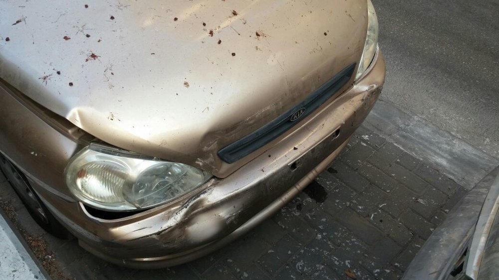

שלום חברים, אני ואישתי עובדים באותה עיר שבו אנו גרים. לכן, לעבודה אנחנו מגיעים באוטובוס ואנחנו מחזיקים רכב שמשרת אותנו בעיקר בשישי-שבת לביקורי משפחה (למרות שלפעמים גם מסתובבים איתו יותר לאירועים וכו). לפני כמה ימים משאית נכנסה ברכב מאחורי. הרכב נתקע בי, והעיף\גרר אותי מטר וכתוצאה מכך פגעתי ברכב מלפנים. אני אציין שאף אחד מנהגים (חוץ מנהג המשאית) לא היה ברכב בזמן הפגיעה (הרכבים חנו). הרכב נפגע גם מלפנים וגם מאחור וכנראה שהמכה היתה בזווית כי הגלגל הימיני אחורי של הרכב היה על המדרכה. מדובר על רכב ישן (קיה ריו 2003). יחד עם זאת, קיבלנו אותו מאדם ששמר על הרכב (אנחנו עשינו את אותו הדבר עם טיפולים קבועים). בנוסף, הקלימוטראז נמוך יחסית לשנתון (כ 60 אלף). הוא עבר לפני חודש טסט וטיפול (+ מצבר חדש). טיפולים קבועים וסטס שנתי מגיעים לכ 2000 ש"ח פלוס מינוס. נראה שאם באמת נלך על טוטאל לוסט, נקבל כ 6000 ש"ח עליו (כי הקילמוטרז נמוך). מצד שני, הרכב מעולם לא עשה לנו בעיות ומאוד אמין, וכדי לקבל רכב במצב דומה לשלו (ושלא כבר עשה 200 אלף קילומטר) נצטרך להוסיף כמה אלפי שקלים. חשבנו אולי ללכת לתקן את הרכב עצמאית. זה דורש קודם לבדוק שמהמכה לא דפקה שום דבר אחר ברכב. הורדתי את הרכב מהמדרכה, ובדקה הזאת הוא נראה בסדר (מנוע נדלק בקלות, הצלחתי להעביר הילוכים וכו'). נשמע שהברקסים עושים רעש קצת מוזר, אבל יכול להיות שאני טועה. אם אכן אין נזק מכני, יש תיקון פחחות. פחות אכפת לי מאיך הפח נראה - הייתי אפילו משאיר את הנזק ככה אם היה ניתן (אין נזק לפנסים והם לא זזו מהמקום רק הפח מסביבם התקמט) - אבל אי אפשר לפתוח את דלק הבגז ואת המכסה מנוע, ככה שצריכים תיקון ברמה מסוימת. אני מצטרף תמונות והייתי שמח כמה לדעתכם יעלה בדיקה שאין נזק מכני ותיקון פחחות לרמה שאני מצליח לפתוח את הבגס\מכסה מנוי - ואם בכלל כדאי לקחת את הסיכון. מצרף תמונות. תודה!

שלום חברים חזרתי מהעבודה להפתעה לא נעימה. הרכב שחנה בחניה כמה ימים חיכה לי פגוע כתוצאה מתאונה. משאית נכנסה ברכב שחנה מאחורי בעוצמה. הרכב מאחורי (רכב מיני) נגרר (או עף מהמכה) ישירות לרכב שלי. הרכב שלי מהעוצמה עף קדימה למכונית הבאה בתור - מה שיצר סוג של תאונת שרשרת אבל שכל הרכבים מכובים. הפח כמובן פגוע גם באזור האחורי, וגם באזור הקידמי. מחר בבוקר אני אסתכל יותר מקרוב (היה חושך כשהגעתי) אבל נראה שאין נזק לאזור המנוע (אבל אוכל לדעת במדויק מחר בבוקר). מה שכן, גם אין אכן נזק ישיר כתוצאה מהמעיכה באזור המנוע, הרכב זז כ 1-2 מטר קדימה מהמכה. הוא חנה על הכביש והמכה היתה מספיק חזקה להרים את הגלגל האחורי על המדרכה. השאלה שלי כזאת - עכשיו שמתחילים את עניין הביטוחים וכו' - איזה נזק יכול להיגרם כתוצאה מזה שהרכב זז כמה מטרים עם ההאמברקס למעלה והרכב מכובה וב Parking? נזק לגיר אולי? כשאני יהיה במוסך - מה אני צריך להתעקש שיבדקו במוסך כדי לא לתקן רק את הפח ולגלות לאחר מכן שיש נזק רציני יותר? תודה!
