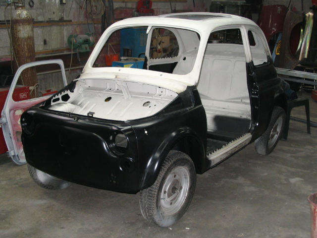

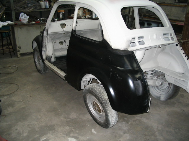

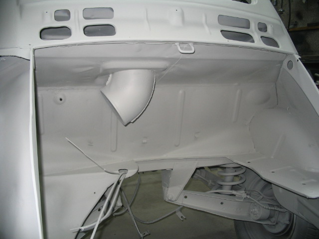

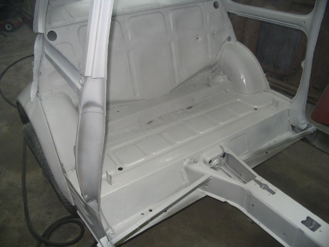

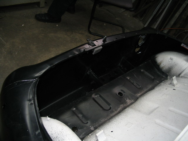

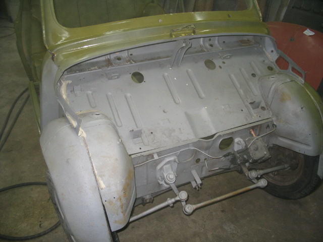

  2. במשך השבועיים האחרונים הורכבו כל החלקים החדשים אשר יובאו לפיאט כמו כן הדלתות הקיימות אשר עברו מספר תיקונים, האוטו שלם, לפני הצבע עוד יוחלפו מכסה המנוע ומכסה התא מטען, הפחח עשה עבודה מדהימה, החלקים הותאמו התאמה מושלמת וללא חומר מילוי כלל ובנתיים הפיאט ניראת שונה משהייתה מלפני חודשיים. מצורפות תמונות לשיפוטכם:

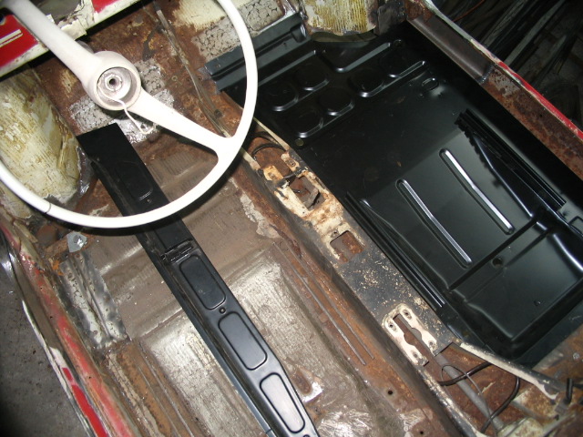

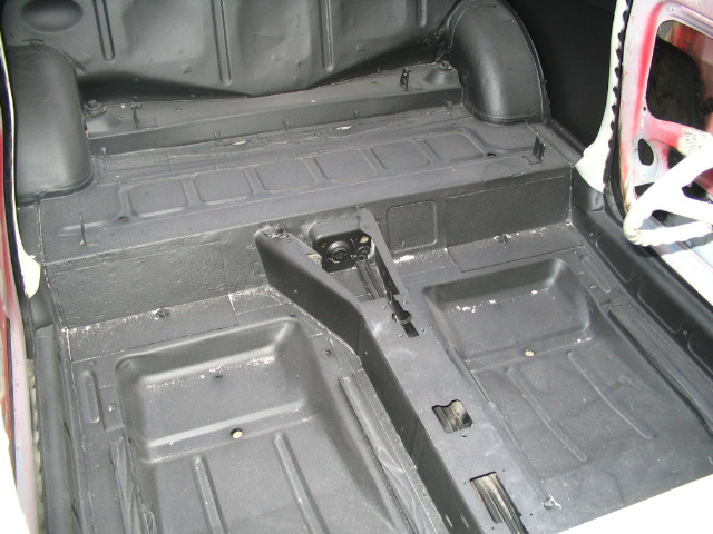

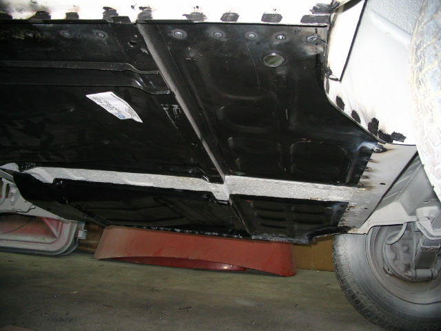

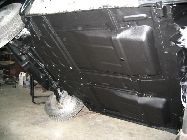

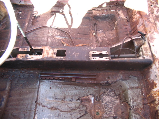

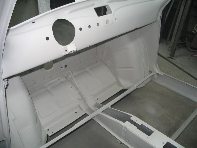

  4. לאחר ניקוי חול וצביעה בצבע יסוד מורכבת הרצפה החדשה וספי הדלתות מצורפת תמונה לפני ואחרי

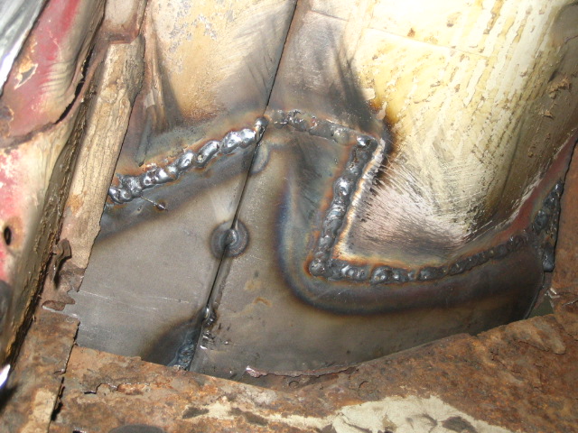

  5. כל הרקבונות והחורים תוקנו לפני ניקוי החול וצבע היסוד נצבע כשעתיים לאחר ניקוי החול. לא התגלו חורים או רקבונות לאחר ניקוי החול. ראה תמונה לפני ואחרי:

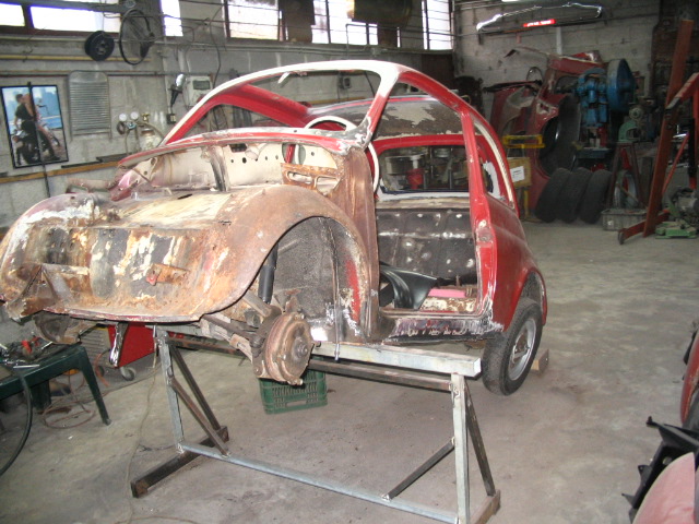

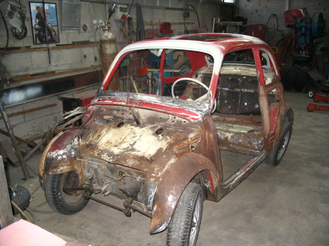

  6. הפיאט בדרך לניקוי חול ולאחר מכן
  7. עבודות הםפח מבוצעות ע"י איש מקצוע מהימן; אחראי ומסור , בעל ניסיון רב. הרכב קיבל חיזוקים זמניים במקומות הנדרשים. הרכב יעבור ניקוי חול בקטעים החלודים ולאחר מכן יצופה בחומרים הנדרשים.

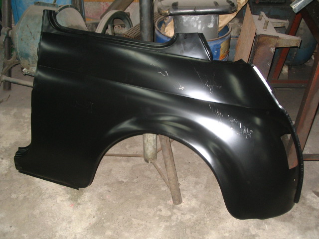

  8. החלקים השחורים יובאו מגרמניה חדשים הישנים נראים בתמונה נפרדת תודה למברכים.
  9. תמונות נוספות מעבודת השיקום:

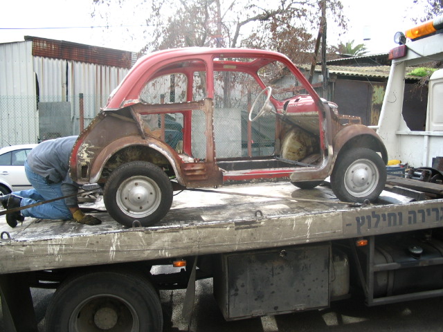

    תחילת השיפוץ - פיאט 500
    שלום ותודה למברכים אז קודם כל אין פיאט 500 אוטמטית. לנימרוד אני ירון עם האינוצנטי שזחלתה אחריו בדרך לבית ניר. הפיאט אצל הפחח כרגע שעושה עבודה מדהימה. אני יעדכן אותכם בתמונות נוספות במהלך השיפוץ. מצורפת דוגמא קטנה:
  11. מספר תמונות מתחילת השיפוץ
