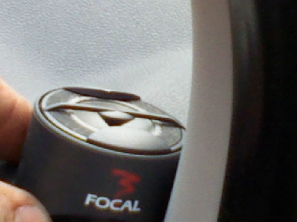

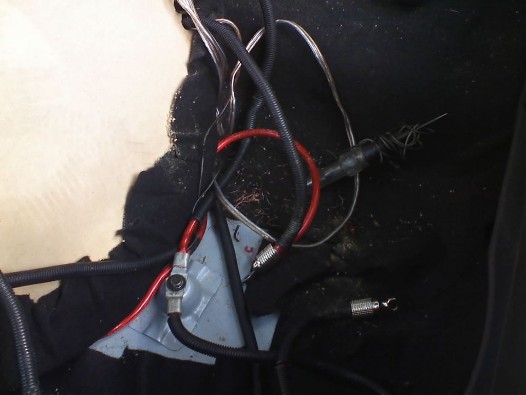

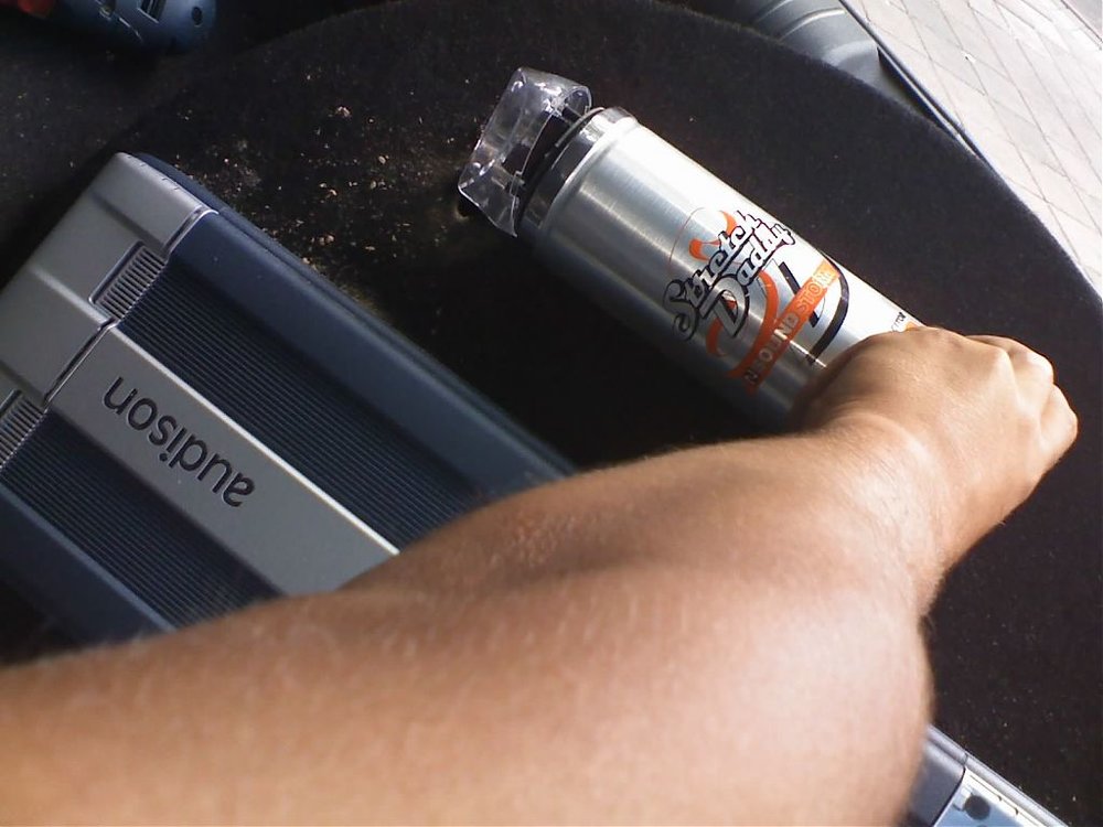

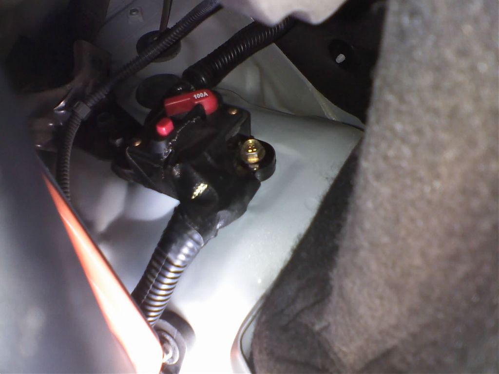

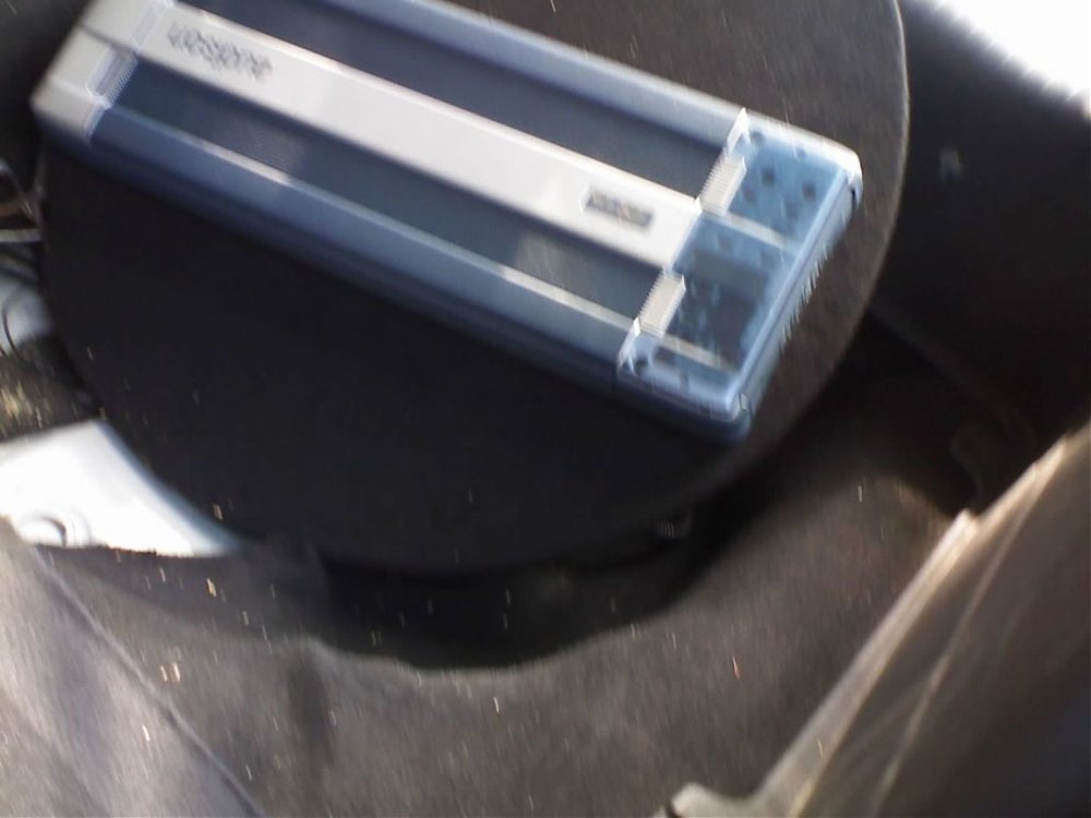

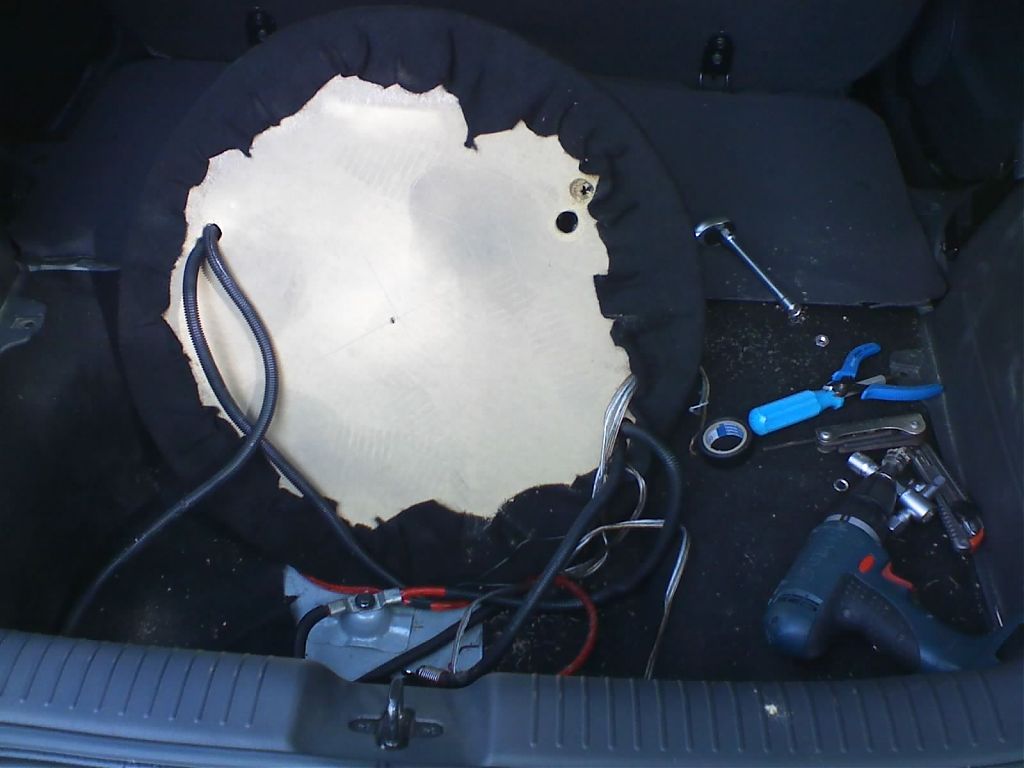

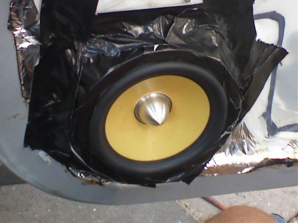

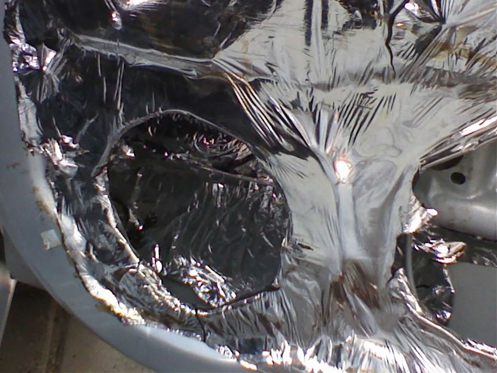

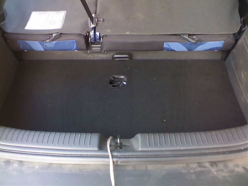

טוב אז הנה הגיעו התמונות מהיומיים האחרונים העבודה על הגטס.. אז ככה קודם כל הסבר בקצרה על מה שנעשה חיווט רמקולים מהצדדים ובידודם בנפרד חיווט הRCA מאמצע הרכב (פירקתי את כל הפלסטיקה המרכזית של הידית גיר וכו") כל הבאג" צופה בלבד ואזורים מסויימום אף באיטום (דיינמאט אקסטרים) נכתכה פלטה עגולה לפי מידת הגלגל רזרבי כך שהמגבר והקבל מתחברים אלי והם יושבים עמוק עמוק במעמקי הבאג" כמובן שגם הפלטה הזאת צופתה בלבד לאחר מכן הוזמנה פלטה במקום הפלטה הפלסטית הפשוטה שיונדאי סיפקו פלטת עץ מסיבית ואיכותית שגם צופתה בלבד והכול לפי מידה מדוייקת כמובן וכמובן בשל במיקום הנמוך נחתך חור קטן בפלטה העליונה ובתוכו יושב מאוור (שלא מוציא שום רעש ולא יגרום לשום תקלה מבחינת סאונד וזרמים) שהוא שואב את החום ומוציא אותו החוצה. (כמובן שאני יחבר כבר איזה ידית ככה מפורזלת היטב יוקרתית לפלטה העליונה בכדי שיהיה קל לפתוח אותה) נעשו בידודים סבירים והגבהות קלות מעץ שצופה בגאפה (דבק מלחמה מאסיבי) בדלתות מאחורה לסט הרמקולים ההרצ 163S ! והותכנו כבר ברכב! נעשו איטומים בדלתות מקדימה גם בחלק הפנימי וגם בחלק החיצוני וגם הורכבו ההגבהות שעות לקח להכין אותן בשל שהכול יישב כמו מקורי ללא החלפת פלסטיקה ושבירות הרסניות הכול אסטטי ובילתי נראה מושך ומנקר עיניים. הטוויטרים יותקנו ביום ראשון בשל שנגמר הכוח והזמן כנ"ל לגבי הקרוס אוברים שיותקנו ביום ראשון בתוך הדשבורג בצורה מקצועית וסבלנית . ככל היווט כבר מחובר למגבר ולקבל ( כמובן שלקבל 2 חוטי פלוס ו 2 מינוס שיהיה תמיד מספיק מתח) ביום ראשון נשאר לחבר את הסאב (ולאחר מכן שולח אותו לנגר ייקרן לציפוי פורמייקה מחדש) וכל החיווט הקדמי הכולל את הקרוסים הטוויטרים וכמובן להתחיל ולהשקיע בכיוון המערכת! אהה משהו שהבסף בשל שלא יהיו דאגות התקנתי גם מרימי שמשות אם האזעקה משהו שלא הגיע מחברת הליסינג! סה"כ מרוצה מאוד וכנראה יהיו עוד כמה חידושים הכול בא אם העבודה כבר בהמשך! טוב OK עד לכאן מקווה שתהנו קצת מהתמונות ואני ישמח לשמוע תגובות של חברה מבינים והצעות! בתודה אדם (הגולפנית) -

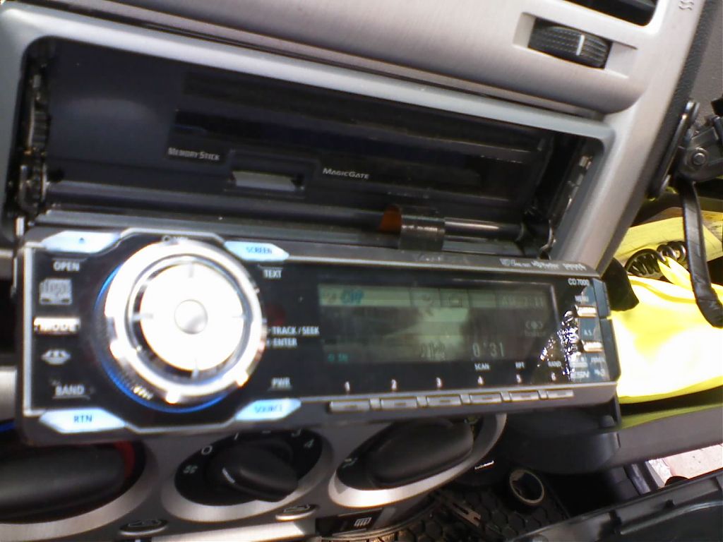

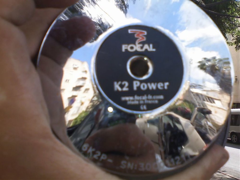

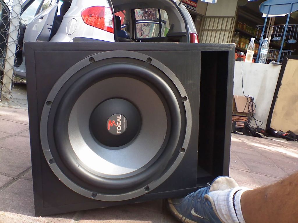

אז ככה חבריי.. אתמול החלו עבודות הפרך על היונדאי גטס החדשה שקיבלתי מהחברה -כמובן שקודם כל פירקתי הכול מהגולף והעברתי תציוד (=את הציוד) למקום מבטחים!- אז ככה לצערי אני נאלצתי לוותר על ה DVD שלי (necvox dva-7669-מסך חשמלי מהמכשיר) בשל חוסר מקום למיקומו כי אני לא מעוניין לעשות יותר מידיי שבירות והרס ברכב הליסינג אז זהו המפרט של המערכת שלי קודם כל לרענון האווירה ומה שהולך להיכלל ביונדאי גטס 1.ECLIPSE CD 7100 - פנל נשלף פול חשמלי! 2. קומפוננט מקדימהוFocalו165K2POWERו 3. רמקולים מאחורה בדלתות HERTZ-ENERGY דגם ESX 163 S 3WAY 4. מגבר audison LRx 4.5 5. קבל מתח של SOUND STORM |1 FARAD DIGITAL CHROME CAPACITOR 6. סאב וופר Polyglass 33 V1 - בתיבה מקורית שנקנתה מהחברה בחו"ל ע"פ הוראות מהנדסי הצליל של FOCAL (והיא ענקית) זהו הרכיבים ובהקשר להתקנה כנראה שאני יוסיף גם קצת איטומי דינמאט אקסטרים ככה בדלות בנקודות רגישות ומאחורי הרמקולים וגם בבאגז" ! הקצ" הוא שאני מוציא את הגלגל הרזרבי ומוותר עליו (בשל כל המשקל הכבד של המערכת וגם הגלגל זה בכלל משקל) לטובת בניית תיבה למגבר שתשב למטה במקומו ובתוכה מאוורר מקצועי שלא מוציא רעשים של בוש במיוחד שיהיה מאוורר כמובן נצפה הכול בלבד אקוסטי נכין סוגרים לתיבה שתוכל להיפתח להציג אותה לראווה למענכם במפגש הבא ואז פלטה עץ של כך הבאגז" במקום הפלסטיק הפשוט שיונדאי מספקת שהסאב יישב לו בנוחות מתקדמת כמו כן את חיווטי ה RCA אני יעביר מאמצע הרכב של יהיה להפחתת רגישות רעשים ומתחים מהרמקולים בדלתות! (כמובן וכמובן כרגע האמת אני הולך לרכוש חיווט לרמקולים נמצא את ההכי שישב לי טוב ועבה -לא בהגזמה כמובן) חיווטי RCA יש לי מהרכב הקודם חיווט מקצועי שנרכש מחו"ל! אז.. סה"כ מצפה לרמת עוצמה מטורפת (לעומת הגולף הקודמת שלי האטומה לגמרי) ומקווה להראות תמונות כבר בימים הקרובים ולהפגש במפגש הבא ולהציע את הרמקול יונדאי. אני ישמח לשמוע תגובות ודעתכם חברים.
