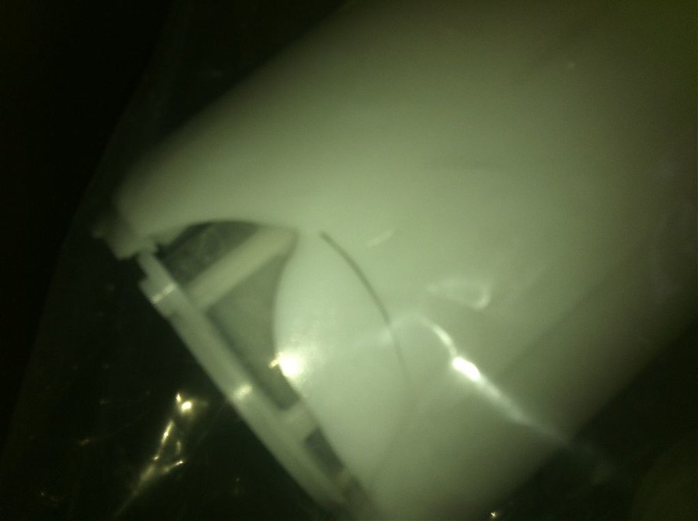

  21. שלום לכולם , היום קיבלתי את המשאבת דלק חדשה שלי מebay , כנראה שבמשלוח התחתית שלה נשברה . האם אפשר עדיין להרכיב אותה לדעתכם? מצורף תמונות כמובן .
