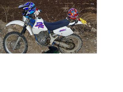

  12. נעים מאוד אני עוקב קצת אחרי הפורום ודי חדש כאן... צריך יעוץ... היום בצורה פתאומית האופנוע לא מניע... מדובר בדיאר350 עם סטרטר... היום כשנתתי סטרט... האופנוע עשה קולות תקתוק כאלו ולא ניסה להניע...בדקתי את המגעים וקורוזיה... אבל הכל נראה בסדר... כמו כן האופנוע לא הניע בדחיפה... איפה יכולה להיות הבעיה?... תודה מראש...
