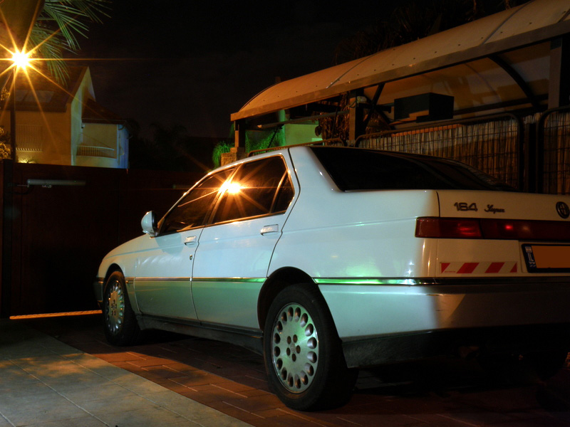

שוב שלום לכולם... --עדכון-- הרכב נרכש בשעה טובה! ביום שישי שעבר עשינו העברת בעלות. ביום ראשון הוא נחת אצל איציק לטיפול יישור קו ראשון במסגרתו הוחלפה זרוע היגוי, תושבת מנוע, אטמי-אגזוז גמישים, כל נוזלי הרכב והפילטרים ועד כמה פיצ'יפקעס. היום הכנסתי אותו לחשמלאי שהומלץ ע"י איציק לתיקון מערכת החימום. על הכוונת: התקנת מערכת הסטריאו הצעת מחיר לריפוד מושבים מחדש (אולי בעור) - אשמח להמלצות על רפדים מוכשרים באיזור ראשון לציון. אולי פחחות וצביעה קומפלט, נראה מה ישאר מהתקציב. שיפוץ ג'אנטים (או החלפתם) וצמיגים טריים. בכל מקרה, הנה כמה תמונות בינתיים. עדיין לא מבריקה אבל גם זה יבוא. תדה לכל המגיבים! רפי. -

הרכב נלקח לבדיקה אתמול וצלח אותה טוב מאוד. פרט למס' רג'קטים זניחים שלגבי חלקם דיווח לי כבר המוכר, לא נמצאו ליקויים "מבטלי-עסקה". הליקויים שנמצאו: זרוע קדמית ימנית דורשת החלפה תושבת מנוע עליונה דורשת החלפה אטמים גמישים באגזוז (לא בטוח שזהו שמם המקצועי) דולפים דורשים החלפה נזילת שמן קטנה אשר יש לאתר את מיקומה (המוכר ציין זאת בפני עוד בפגישה הראשונה שלנו. לדעתו מדובר במחזיר שמן בין הגיר למנוע אך איציק לא יכול היה לקבוע בוודאות לפני שיבצע שטיפה של תחתית המנוע) רדיאטור חימום לא תקין (דווח מראש) נורת כרית אוויר דולקת (איציק לא הצליח לקבל שום תגובה ממנה בחיבור המחשב), ייתכן שמדובר בקצר או נתק, בכל מקרה אם לא תמצא הסיבה, אולי אבטל את הכרית לחלוטין ואתקין הגה ללא כרית). המנוע נמצא במצב מצויין הן מבחינת קומפרסיה (נבדקו רק 3 צילינדרים קדמיים עקב המורכבות להגיע לאחוריים במסגרת בדיקה קצרה) והן בבדיקת 4 גאזים. כמו כן התחושה של איציק מנהיגה ברכב תרמה למסקנה זאת. הגיר והשלדה נמצאו תקינים גם הם. העסקה נסגרה בשלב זה בלחיצת יד. המוכר צריך לתקן כמה פיצ'יפקעס (כמה מתגי חלונות שלא עובדים והחזרת האגזוז המקורי במקום הסברינג המותקן כרגע) ואז נבצע העברת בעלות. שאלה קטנה ומטופשת שגם המוכר לא ידע לענות עליה... שמתי לב שאין אנטנה לקליטת רדיו ברכב. חיפושים שביצעתי בגוגל העלו שבמרבית התמונות שראיתי לא היתה אנטנה ובחלק קטן מהן היתה אנטנה חשמלית בדופן תא המטען. האם מדובר כאן באיזושהי אנטנה חבויה או מה? לאחר הרכישה אבצע את כל התיקונים הנ"ל כולל החלפת כל נוזלי הרכב (שמן גיר/ברקס/הגה כח), פילטרים ויישור קו כללי. במידה והתקציב יאפשר זאת, האלפא תקבל גם טיפול מפחח. מצבה הכללי טוב מהמצופה אך יש פה ושם לחיצות קטנטנות וקצת שפשופי צבע בפגושים. תודה לכל מי שעזר, ענה, הגיב וחווה דעתו. אעדכן בתמונות בהמשך ובוודאי יצוצו גם שאלות נוספות. שבת שלום, רפי. -
