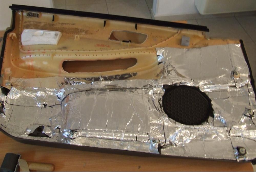

אני שמתי על הפלסיטקה בדלתות וזה עזר לי מאוד לא רועד לי שום דבר ... ויש להם במלאי דיברתי איתם לפני איזה שבועיים והגיע אליהם. -

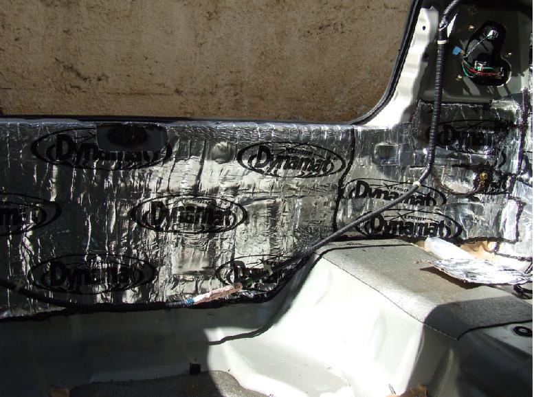

יש קיט מיוחד לבאגז של דינמאט הוא עולה בסביבות 600 שקל מה שצריך זה רולר מעץ או גומי כדי להדק את החומר לגוף, צריך לנקות טוב טוב את האיזור לפני זה ולצפות להמון חתכים בידיים אם אתה עושה את זה לבד .... יש גם את הריפה בנד שהוא בא בכל מיני גדלים רק שהחומר יותר דק ותצטרך על כל 2 שכבות של דינמאט 3 שכבות של הריפה בנד ... בעיקרון הריפה בנד יותר זול הוא עולה בסביבות ה520 שקל גליל של 30 ס"מ על 10 מטר
בנפח החיצוני ל הלדת יש חומר בידוד על הכל ... וכן החיווט עד לאלמנטים...
לגבי המחיר של החומר עלה לי ככה: שתי חבילות ריפה בנד 15x10 520 שקל . ושתי חבילות של קיט לדלתות 900 שקל ועם זה עשיתי הכל ... מחר אני הולך לנסות לשים במקום הוופרים של המורל את הוופרים של הk2p ולראות את ההבדלים פשוט יש לי את שתיהם אז אני יראה מה אני יאהב יותר .
אז ככה תודה לכולם על התגובות !!! קודם כל פתחתי השבוע כבר את הדלת וגם מבפנים היא אטומה לגמרי ... רמקול מנגן מצוין בדלת אני מאמין שאני מנצל אותו 80 אחוז . עדיין הוא צריך ליהיות בתיבה אחרי הכל אבל לא ציפיתי שהוא ישמע כה טוב בנפח של דלת . ויש הגבהה לרמקול מעץ פשוט צבעתי אותה אז זה לא נראה לעין .. שמתי את הגריל על הרמקול בישביל שאני אדע בדוק שהממברנה לא נוגעת לי בדופן הדלת . לגבי אויר בבאגז בין היריעה לגוף אין בוודאות עברתי שמה מלא פעמים . וסדר בחוטים אין לי ממש מה לעשות כי שפותחים את הבגאז לא רואים את זה בכלל כי זה בין הפלטה למושב יש שתי מגברים אחד נראה ואחד בלתי נראה .

שלום לכולם ! הרכב הוא הונדה אקורד העבודה נמשכה בערך שבוע שלם בסך הכל עם עזרה של כמה מחבריי ... עשיתי איטום בדלתות ובבאגז מחומרים של דיינמאט אקסטרים וריפה בנד בדלתות האיטום נעשה מאחורי החלון מקדימה של הדלת ופלסטקים שסוגרים אותה ... בבאגז כל הדופן החיצונית נעשתה ודלת הבאגז .... סך הכל שתי קיטים של דינאמט לדלתות + קיט באגז ושתי חבילות של ריפה בנד 15x 10 הרכיבים שהותקנו הם : hu pioneer 7800 front comp : morel elate 2 way amp : jbl px 300.4 mono : jbl gto 601.1 sub : jbl power 1600 כבל של לאנזר 1.6 + מפצל מתח דיגיטלי של דרגסטר חיווט של מוינסטר כבל שכלל הכל ברמה גבוה ... הנה כמה תמונות :

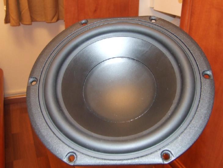

הרמקול הוא מיד באס והוא 6.5 אינץ
נפל לידי הרמקול של פירלס מסדרת hds חשבתי לחבר אותו מקדימה אבל הוא לא נכנס לי בדלת אז הוא יהיה מחובר מאחורה כקומפוננט עם טויטר שעדיין לא בחרתי . מישהו אולי שמה או יודע משהו על הרמקול הזה אני ישמח לדעת . דרך אגב הרמקול הוא 8 אום .
