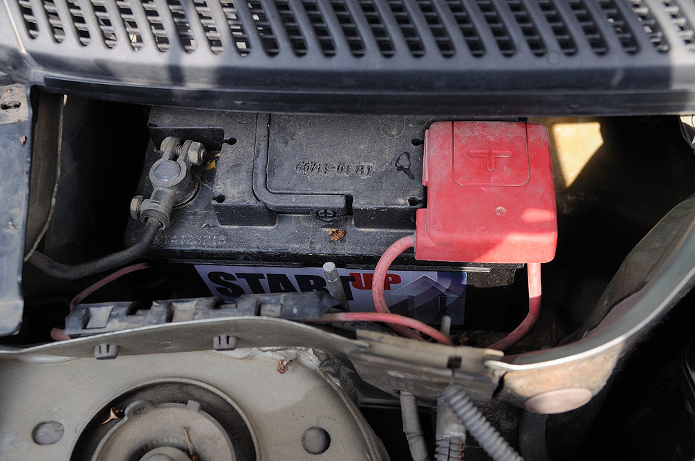

אמנם עבר קצת זמן אך רציתי לעדכן שהבעיה נפתרה (ע"י דודי ממוסך שאפט). כפי שניחש דנידין, היה נתק בחוטים הקרובים לתיבת הפיוזים שליד המצבר. ניתן לראות את האזור הבעייתי במרכז התמונה השניה מימין שצירפתי קודם. תודה לכולם. -

עידכון: חיבור הרכב למחשב איבחן את התקלה כנתק בין לוח השעונים לחיישן הקריאה (אשר בדגם זה משתמש ב-ABS). מכיוון שאין קריאת תקלה במערכת ה-ABS או במחשב הרכב ההשערה היא כי הנתק נמצא אחרי ההסתעפויות למחשבים הנ"ל. דנידין - הקונקטור שהצבעת עליו לא פתר את הבעיה. אפשר לקבל הנחייה נוספת? היכן אני מוצא את ההסתעפות המפצלת את קריאת הABS למחשב הרכב וללוח השעונים? -

ExoduS - למקרה שזה אכן החיישן, אתה יכול לתת לי את שם החלק שהזמנת? Dan-idin - היכן בדיוק אני מוצא את הקונקטור? האם הוא יושב על הכבל שעובר ליד המצבר ומוצמד לדופן הקרובה לחזית הרכב? -
