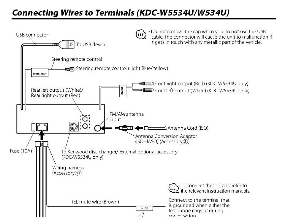

  21. שלום יש לי HU של KENWOOD KDC W534U ממה שהבנתי יש לו יציאת RCA אחת לרמקולים אחורים, והרמקולים הקדמים הם מתחברים לכבלים שיוצאים מהמערכת (לפחות ככה זה נראה במדריך). השאלה שלי היא האם תהיה לי בעיה בחיבור הרמקולים הקדמים למגבר? ואיך בדיוק אני יכול לחבר למערכת סאב? ראיתי מערכות שיש להם יציאות מסודרות לסאבים, האם אפשר לחבר למערכת שלי ואיך זה יתבצע? (כמובן שזה דורש מגבר, לפחות עד לשם אני יודע אבל מה הלאה?)
