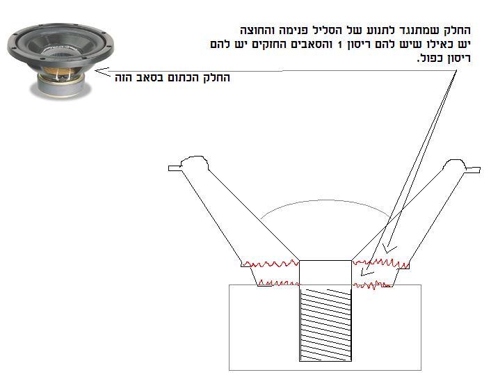

  11. פסדר אבל עובדה מפיוניר ששתי הסאבים עברו אותה מדידה ל304 יש טבעת יותר קטנה משלי בסאב ו305 הרבה יותר משלי והמהלך של 304 יותר גבוה !. אני חשבתי ככה: הפיוניר הוא 400W הקלי 450W לא נראה לי הפיוניר ירזיק את העוצמה הזו. הוא נראה סתם מנופח מקדימה. מגנט יחסית קטן(אין חשיבות כול כך אבל עדיין). 83OZ קלי 120OZ אני חושב יש לו ריסון יחיד כי לפי המבנה שלו רואים שאין עוד תא אחד לעוד ריסון סליל של הפיוניר הוא 3 על 4 בקלי 4 על 4. והוא נראה לי שלא השיקעו בו הרבה. חשבתי על שני סאבים פאוור אקוסטיק 1800W כול אחד אבל הם לא מתאימים כי כול סאב זה 2 סלילים של 2 אום. ועל הקלי עשיתי הרבה נסיונות אז אני בטוח ב100 שאם אני יכניס להם 300 וגם 400W RMS הם לא יקרעו לי. וגם שמתי לב בנתונים שרשום "LONG VOICE COLL" זה אומר שהתווך שלו יותר מ9.2XMAX. לכול מי שיש את הסאב הזה יש לי שאלה. בעוצמה גבוהה הסאב זז הרבה פנימה והחוצה?? תמיר
  12. אז הX MAX של פיוניר הזה ממש נמוך. יש לי שאלה הXMAX זה מה0. או שזה מקצה לקצה כי עדיין הריסון (XMAX) של סאב 304 הוא 11MM !! וה305 לפי נתונים של החברה הוא 8.2MM פחות מהדגם ה304 600W ולפי הבדיקה של הסאב שלי הXMAX שלו הוא 14-12MM בערך. והסאב ה2000W של פיוניר tsw-121SPL הוא 12.7MM אז מה סתם הטבעת נראת גדולה?? והטבעת קטנה טיפה פחות מהקליפורניה בום 304 והוא 11MM ! אז מה נסגר פה?? נתונים על 305 http://www.pioneeraus.com.au/car_entertainment/subwoofers/tsw305c/index.html נתונים על 304 לקחתי http://www.pioneerelectronics.com/Pioneer/Files/ts-w304c_spec_20011241032353030.pdf וJLAUDIO סאב 13W7 הוא 31.8MM.שזה נראה לי מאוד הגיוני כי הטבעת גדולה. אז הסאב שלי זז הרבה יותר מפיוניר 305.
  13. בינתיים אני מיבא רק את הלנזר. ואת הקליפורניה תולש לו החוצה את כול הרכיבים שהוספתי ומחזיר אותו ל4 ערוצים רגיל. בקשר לסאב אני חושב קשות אם להחליף את כול הקליפורניה ב4 פיוניר בתחרות הסאב עבד שליש מהעוצמה שלו כי המגבר חלש. אני יכול להפיק מימנו הרבה יותר עוצמה אבל מתחיל לתסכל אותי כול העניין של קליפורניה בום זה חרא. ואני יודע שהסאב הזה חזק מאוד כי היו לו עוד 4 לפני שנה וחצי
  14. כן אה......חבל שאין לי שקלים מיותרים. אולי למשהו נאמס מימנו בעט בצורה שלו וכול הקיצ'קא שלו יצא החוצה ויכול להגיד לי אם אין לו ריסון כפול אני בחששות להביא כאילו כי אני מתכוון להאכיל אותם ב300W RMS כי הקליפורניה הוא יעמוד 100% אני בדקתי את זה.
  15. אייל לזה התכוונתי. אני זוכר שפירקתי את הסאב מוראל היה לו ריסון אחד והסאב יחסית חלש 300WRMS ולקליפורניה 900W 450WRMS שפירקתי היה לו ריסון כפול. כול סאב עם הספק גבוה שיצא לי לראות הוא בא עם ריסון כפול אז מעניין אותי אם מישהו יודע אם הסאב הזה גם כזה. בדרך כלל לא רואים את השני אבל שפירקתי ראיתי. ובסאב אחד בתערוכה של אלפליין ראיתי והיה לו ריסון כפול כי המרווח בינהם היה על ידי רשת. אז רואים את הריסון השני. וזה היה סאב ממש חזק
  16. מישהו יודע אם לסאב הזה יש ריסון כפול או ריסון יחיד?? תמיר
