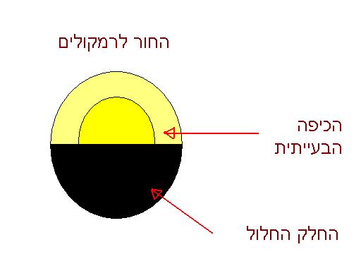

היום בבוקר פירקנו את המכסה של הרמקולים בדלתות הקידמיות על מנת לראות את המגבלה... ואכן, בחור לרמקול, החצי העליון מהחור מהצד השני הוא מן חצי כיפה הבנויה בצורה של הרמקול... כמה מפתיע שעשו את הכיפה הזו כך שרק רמקולים שטוחים של רנו יכנסו... יש לציין שאין שם מגבלה של עומק והיה ניתן לעשות כיפה יותר עמוקה שתתאים לכל רמקול... וגם לא נראה שהחצי כיפה שקיימת שם עוזרת במשהו... דבר נוסף שסמנו לב אליו זה שעל הדלת הימנית ישנה מדבקה בגודל די נראה לעין ועליה כתוב בעיברית שאין לחתוך בשום פנים ואופן את אותה חתיכת פלסטיק, החיתוך יגרום לרעשים בזמן נסיעה ולחדירת נוזלים, בנוסף קיים טלפון ואפילו מק"ט הרמקולים. אני נוטע לחשוב יותר לכיוון שמדובר בעוד גימיק מעצבן של חברות הרכב על מנת שיקנו מהן את הרמקולים המקוריים. חבר שלי רכש סט קומפוננט PIONEER ואני בטוח שהוא בהרבה יותר אכותי מעוד זוג רמקוליים מקוריים של רנו. שנינו התבאסנו היום לאחר שגילינו שאין מה לעשות ובינתיים לא מתקינים ולא חותכים כלום לפני שמבררים את העיניין לעומק... מישהו יכול לעזור בנושא ? לתת רעיונות, הצעות, פתרונות ??? מתקינים מנוסים ? מצרף תמונה המתארת את המבנה של החור הבעייתי. בתקווה לפתרון, בתודה מראש, אלכס.
