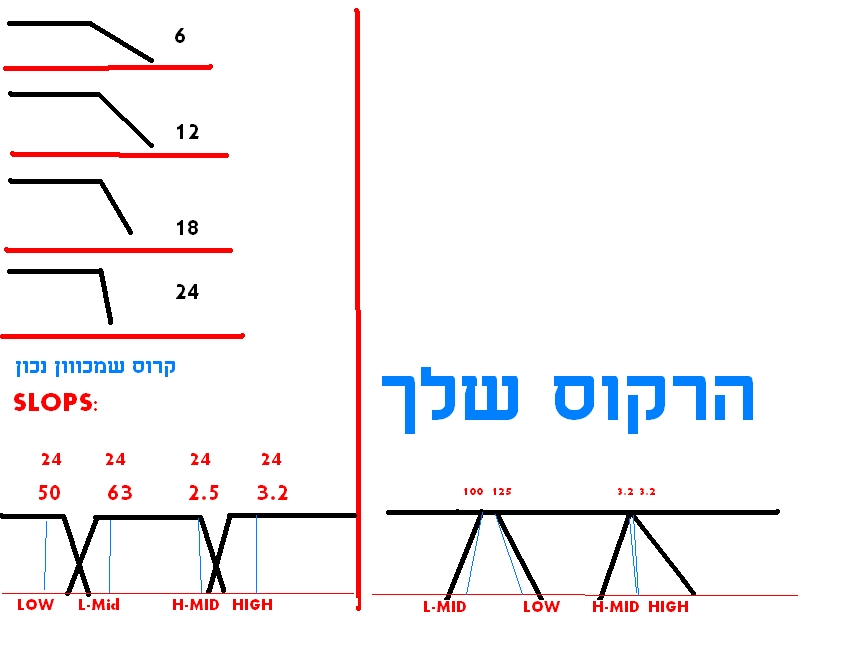

  14. כשהרדיו נמצא על מצב 3way אקטיבי הכל מתאפס כרגיל ל-full range חוץ מהטוויטרים שהוא שומר עלהם בסלוף 18 בחיתוך גבוה מעל 4khz כדי שלא ישרף. ולגבי הטוויטרים ממש לא לפי הוראות היצרן הם יכולי לקבל עד 100 RMS. אני למשל אם טוויטרים של פוקל שדורשים הגברה של 15 RMS מגביר אותם אם 120 RMS כבר שנה.

  20. המידים לכיוון המראה, והטוויטרים לכיוון תקרת הרכב באמצע.
  21. לא נעלב בגלל זה קבלתי 60 בבגרות בלשון. טוב נסעתי לקנות שתיה ופיצוחים.
  22. קבלתי עכשיו התקון מחבר שמגיעים הרבה מאוד אנשים. אתה מביא מצלמה יאן?
  23. כי אם אתה לא נותן להם בור קטן (מרווח) במעבר בין המיד לטוויטר אז אתה מרגיש מריחה בסאונד. למה שזה קורה, כי אם אין רווח אז המעבר בין טווח המיד לטוויטר יותר מידי מהיר וזה יוצר מריחה בסאונד בווליום. ולגבי החיתוך: אם אתה מרגיש שחסר מיד, שאתה למשל אם חיתוך של 2.5 במיד ו3.2 בטוויטר אז אתה פשוט מעלה את המיד מ-2.5 ל-3.2 , ולכן אתה גם מעלה את הטוויטר מ-3.2 ל-4.0, כי אם תעלה רק את המיד שאתה יוצר שוב התנקשות. ואם אתה מרגיד יותר מידי מיד מתנגן וחוסר פירוט בטוויטרים אז אתה פשוט עושה פעולה הפוכה מוריד במיד וגם בטוויטר וחן עלה.
