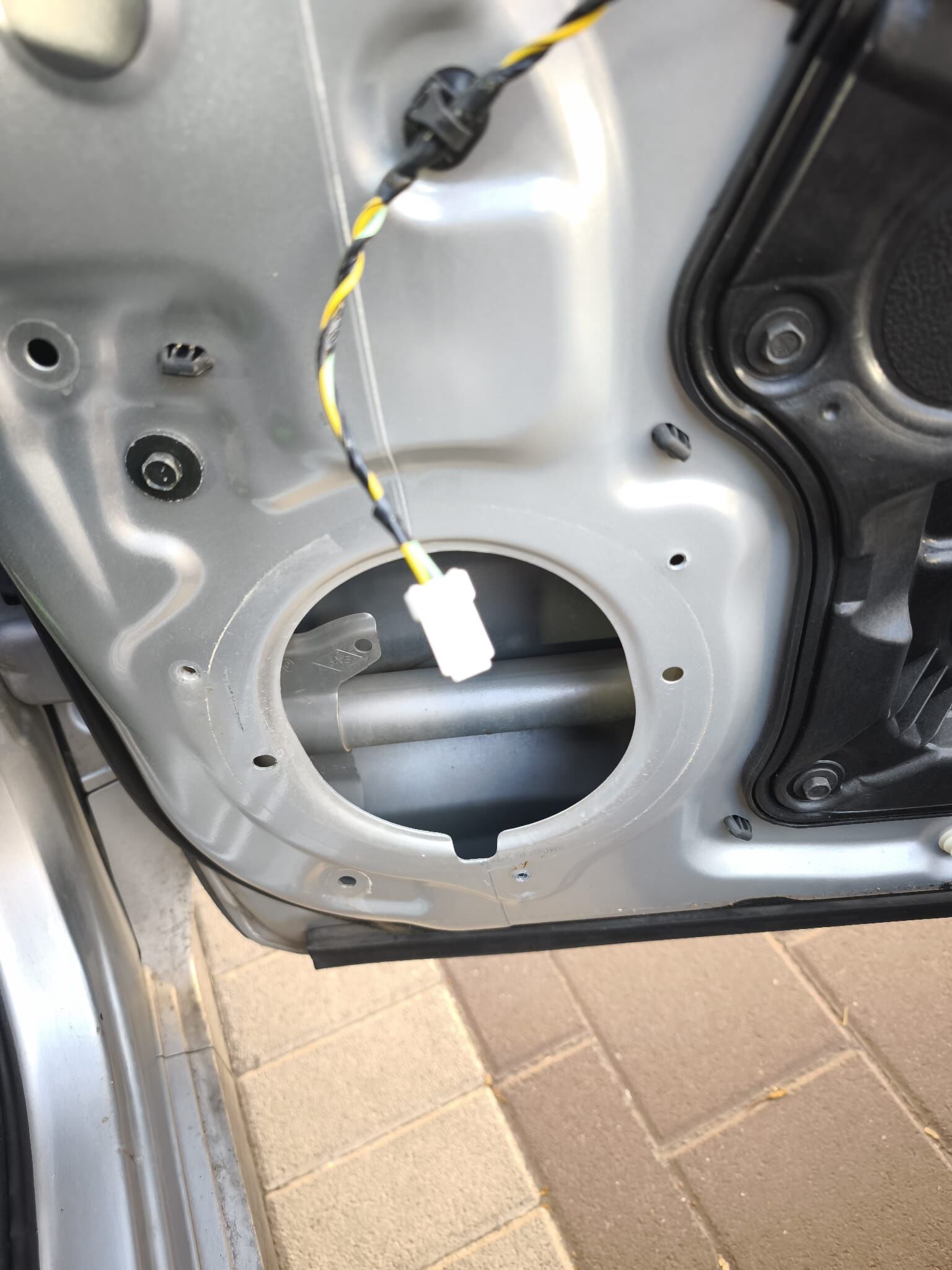

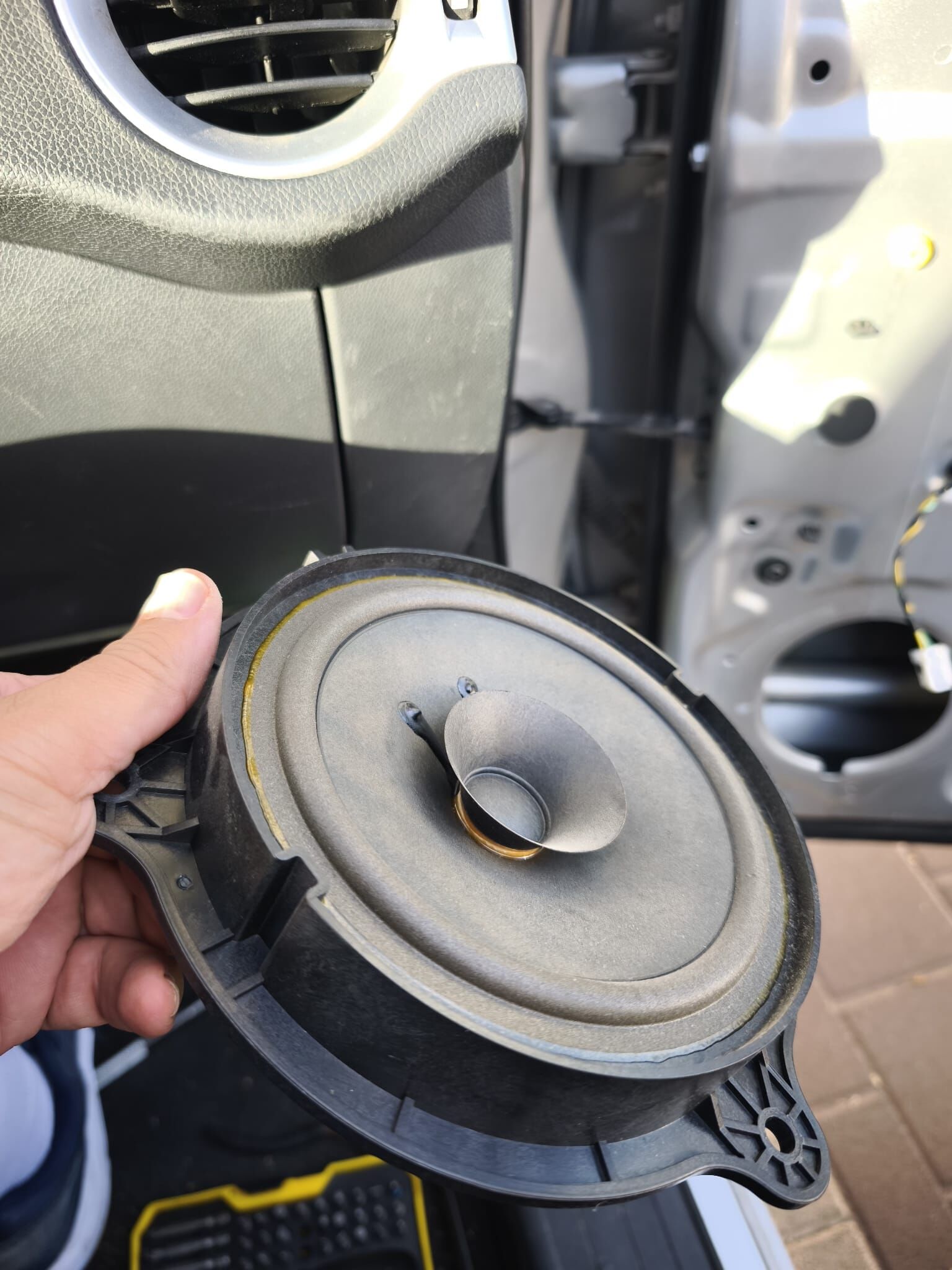

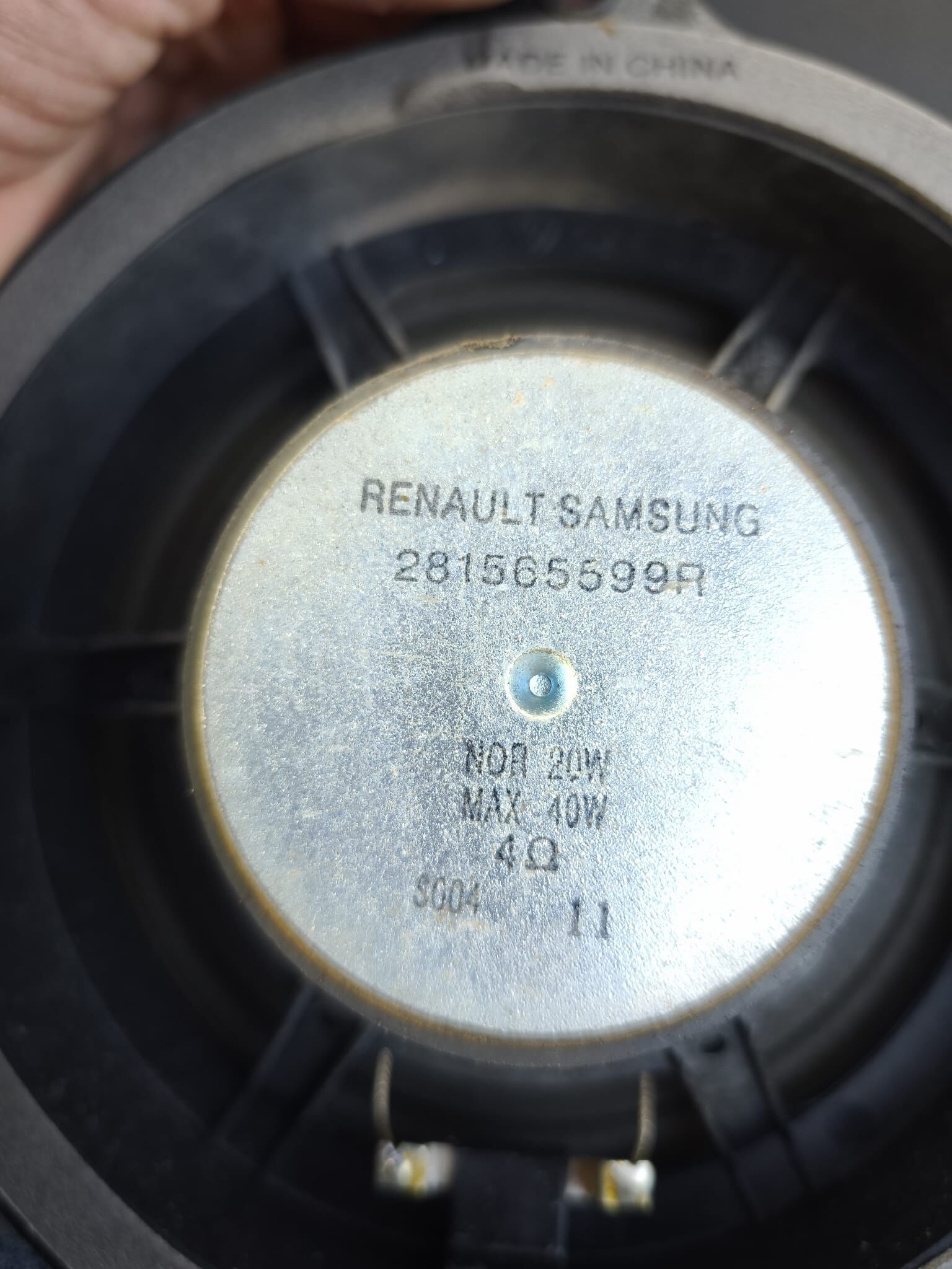

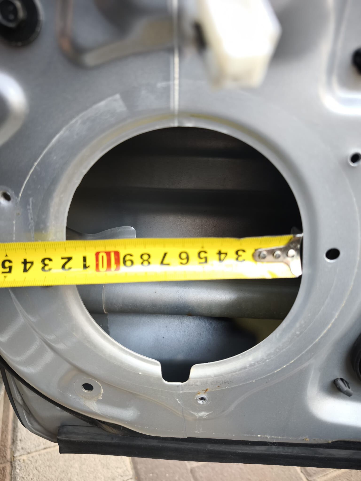

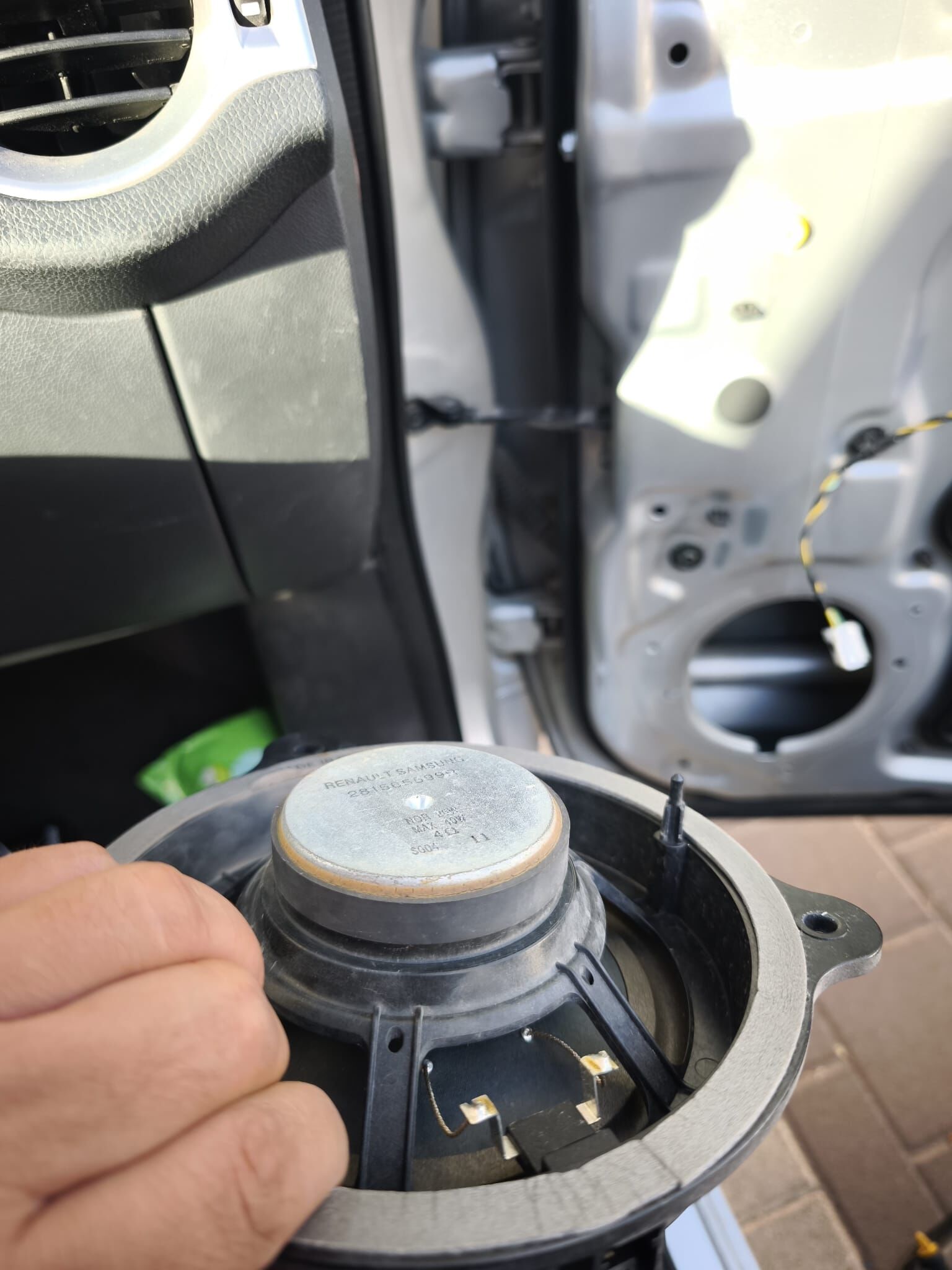

tsabarib פרסם הודעה בנושא של tsabarib בתוך פורום אודיו ומולטימדיה לרכב
הי לכולם. תום, תודה על האזהרה לגבי המשטרה. לא ידעתי את זה. פתחתי אתמול את הדלת הקדמית. גיליתי שהרמקול המקורי מובנה יחד עם עריסת הפלסטיק שלו. לא ניתן להפרדה ממנה. מצ"ב תמונות. קוטר החור בדלת הוא 12 ס"מ כך שאני מבין שאוכל להתקין רמקול 6.5 כי הרמקול לא צריך להיכנס כולו אל הדלת אלא בולט עוד כ-4 ס"מ פנימה אל תוך דיפון הדלת. חיברתי את הרמקול הרמן קרדן למספר שניות. נשמע הרבה יותר איכותי מהרמקול המקורי (ההשוואה היתה כששניהם מחוץ לדלת כי אין לי עריסה מוכנה לרמקול) המקורי נשמע מחוץ לדלת כמו פודל נובח בטרוף. ההרמן היה הרבה יותר Cool. כיוונתי את המערכת שתשמיע רק את רמקול ימין קדמי כדי לעשות את ההשוואה. כאשר אף רמקול לא היה מחובר, גיליתי שיש איזה טוויטר שמצרצר לו מתוך החלק הקדמי של הדשבורד. לא יודע בינתיים מה לעשות איתו. בכל מקרה, אני מבין מזה שמגבר ורמקולים טובים ישפרו את הצליל גם אם אשאר עם היחידה המקורית. לא מושלם, אבל זו פשרה בין הנוחות לאיכות הצליל. אז מה בא לי? בא לי מגבר DSP בסיסי. מה שתום מצא. המגבר הוא 80RMS אז יש רמקולים 90RMS של אינפיניטי עם התנגדות 3 אום. יתאים? אם לא, יש של פיוניר 80 RMS עם 4 אום. עדיף? ברור שלא הלכתי על הטוב ביותר אבל אני מבין שאני כן יכול לצפות לשיפור באיכות ובעוצמה. יש כאן איזו בעיה מיוחדת שלא עליתי עליה? צריך גם מנחת או רכיב נוסף? בנוסף, איך אתקין את הרמקול 6.5 אם אין לי עריסה קיימת? תודה.
