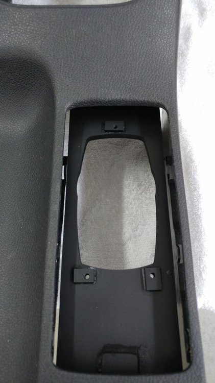

בתמונות מספר הניסיונות שהיה צריך על מנת להגיע לצורה המושלמת. חיתוך מסגרת לבנה מסביב לקונטרולר (בהתחלה היא שקופה) בניית תושבת אחיזה במקום מתקן הכוסות. -
פרוייקט שונה שלאו דווקא קשור רק באודיו (אפשר לחבר לקונטרולר דברים נוספים). השירוקו מגיעה נטולת שליטה מההגה בתחילה הבחור עבד עם שלט הגה אוניברסלי של פיוניר שניתן להצמיד לכל גלגל הגה. הקונטרולר של הBMW גם יפה וגם נוח. הוזמן קונטרולר מEBAY בעלות של 350 ש"ח שנחת כאן כעבור 4 ימים בלבד. את הקונטרולר פתחתי וביצעתי בו שינויים כך שיתאים לדרישות של בעל הרכב. לשליטה על מערכת האודיו של פיוניר מצאתי באינטרנט סכמה של מעגל נגדים שמאפשר לשלוט על הרדיו. בתמונות ניתן לראות את תהליך העבודה שלקח מספר ימים.

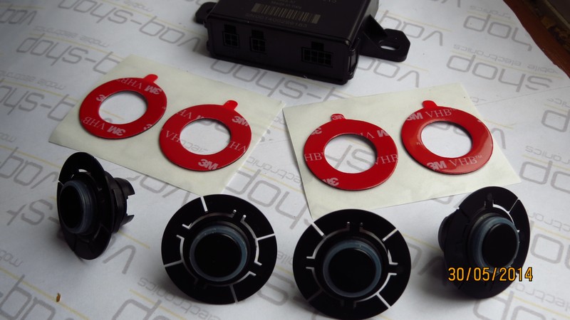

ראשית תודה למפרגנים. לא הייתי ממליץ לעשות חורים עם קונוס או עם כלי כמו שנותנים בחיישנים הסינים. אין סיכוי לעשות חור נקי מגרדים. מי שמעוניין לעשות חיישנים שקועים מן הסתם חשוב לו עניין האסתטיקה. כמובן שיש ברשותי את הכלי היעודי שקוברה מוכרים אבל במקרה הנ"ל זה לא היה עוזר יש צורך בחור גדול יותר. למי ששאל, חיווט ומוח של חיישנים סינים לא מתאים למותג כמו קוברה יש צורך בהחלפה כוללת. -
פרוייקט החלפת חיישני רוורס פשוטים בחיישני שקועים מבלי להחליף או לצבוע טמבון
alpine פרסם הודעה בנושא של alpine בתוך טכני, אחזקה וטיפולים
קודם כל יש צורך בפירוק הטמבון והסרת החיישנים הקיימים. העבודה המורכבת בסיפור היא לעשות חור נקי "מגרדים". החור שתמצא אחרי שתפרק חיישנים קיימים יהיה לא נקי במקרה הטוב, ובמקרה הגרוע גם לא ממש עגול. יש צורך בסט חיישנים שקועים (תמונה מצורפת) החיישנים הנ"ל מותקנים מאחרי הטמבון ומגיעים עם דבק חזק מספיק להחזיק את החיישן במקום (לא לשכוח לנקות באלכוהול לפני ההדבקה ). מאחר והחור שקדוח הוא גדול יותר יש צורך בטבעות שיסגרו את הרווחים. את הטבעות אפשר להדביק לחיישן או לטמבון עצמו. -
