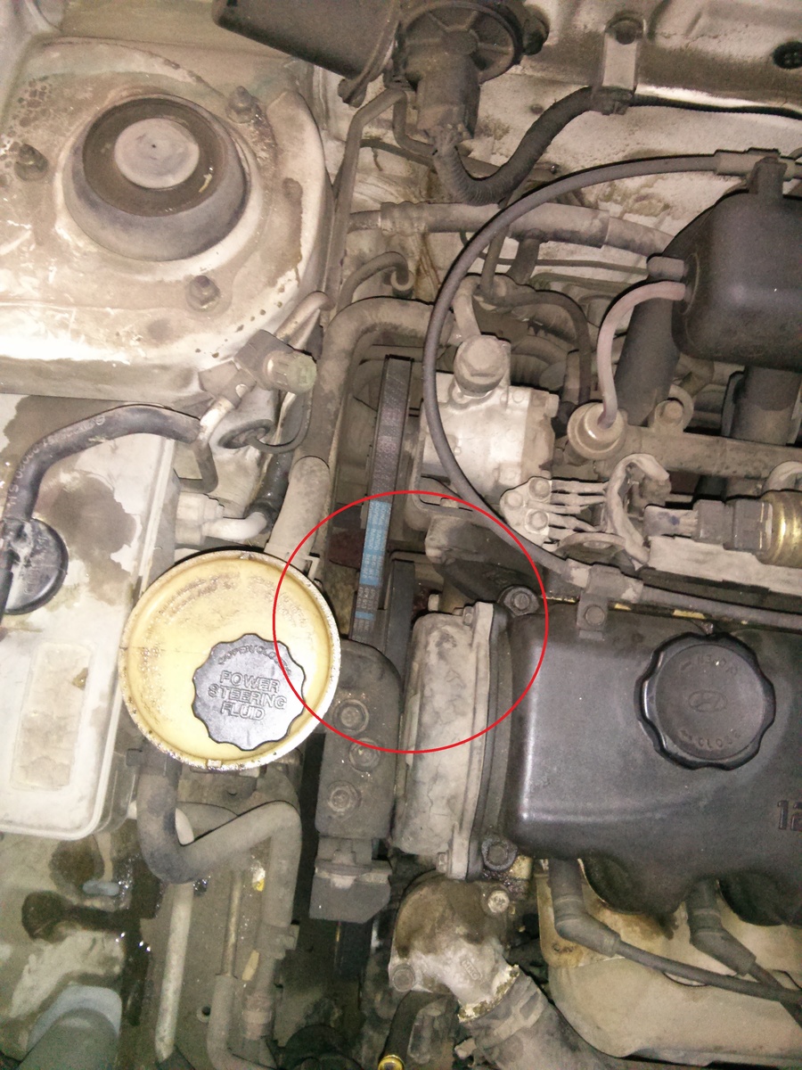

הטיימינג והמשאבה נמצאים בצד שמאל של המנוע, או בצד ימין (ביחס לתמונה הראשונה)? -

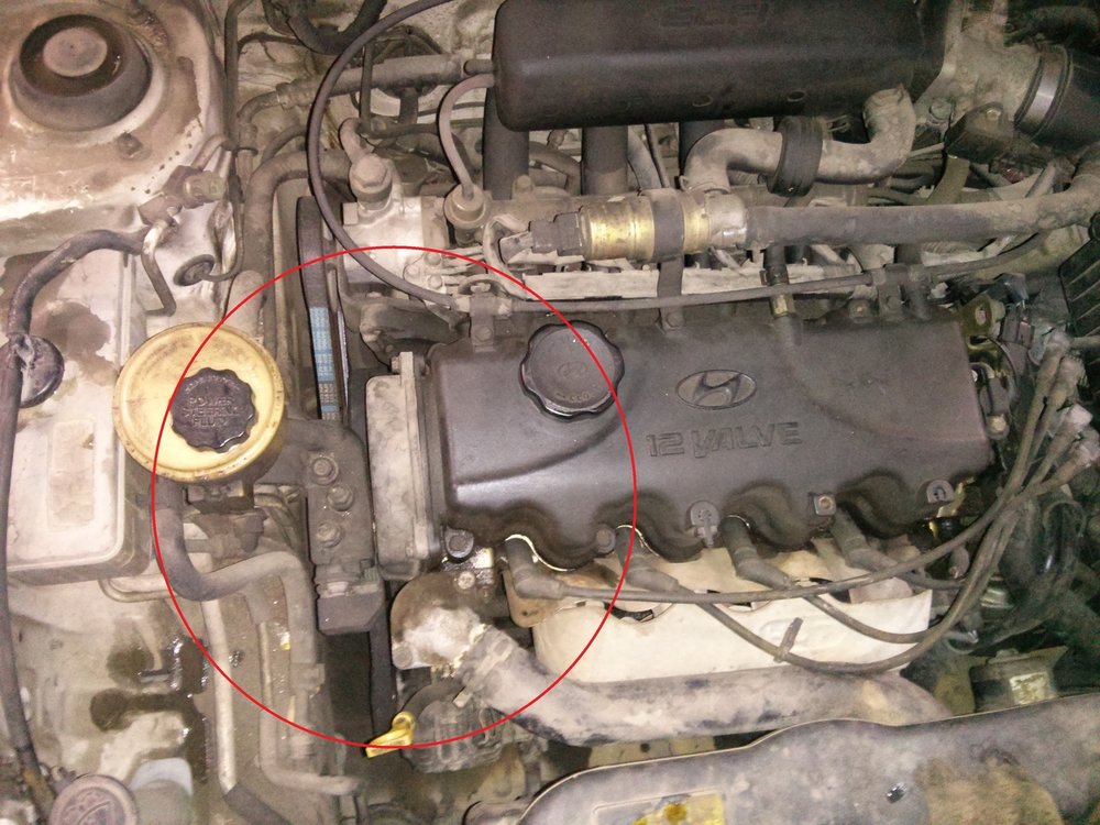

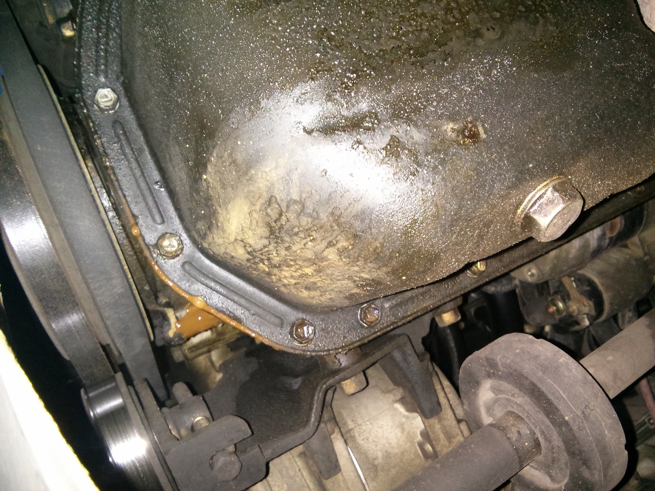

שלום לכולם, בהמשך להודעה אחרת שלי - יש לנו נזילה ברכב יונדאי אקסנט 98. בהתחלה הוחלף הרדיאטור לרדיאטור חדש (לאחר בדיקה של כמה שניות היה נראה שיש נזילה מהחלק העליון של הרדיאטור). לאחר ההחלפה - הנזילה המשיכה. לאחר בדיקה נוספת נאמר לי במוסך שהנזילה היא ממשאבת המים. היום, הראתי את הנזילה למתדלק מבוגר (כשהרכב מונע), והוא אמר שזה לא ממשאבת המים, משום שמשאבת המים נמצאת בצד השני של המנוע, ולא בצד הנזילה. לדעתו, זה סתם צינור קרוע. אשמח אם תעזרו לגלות את מקור הנזילה?? מבט כללי מלמעלה על המנוע - בעיגול אדום האזור שמתחתיו הנזילה: הנזילה מלמעלה - ניתן לראות את הרטיבות: הנזילה מלמטה (המצלמה הייתה ממש על הריצפה..):
