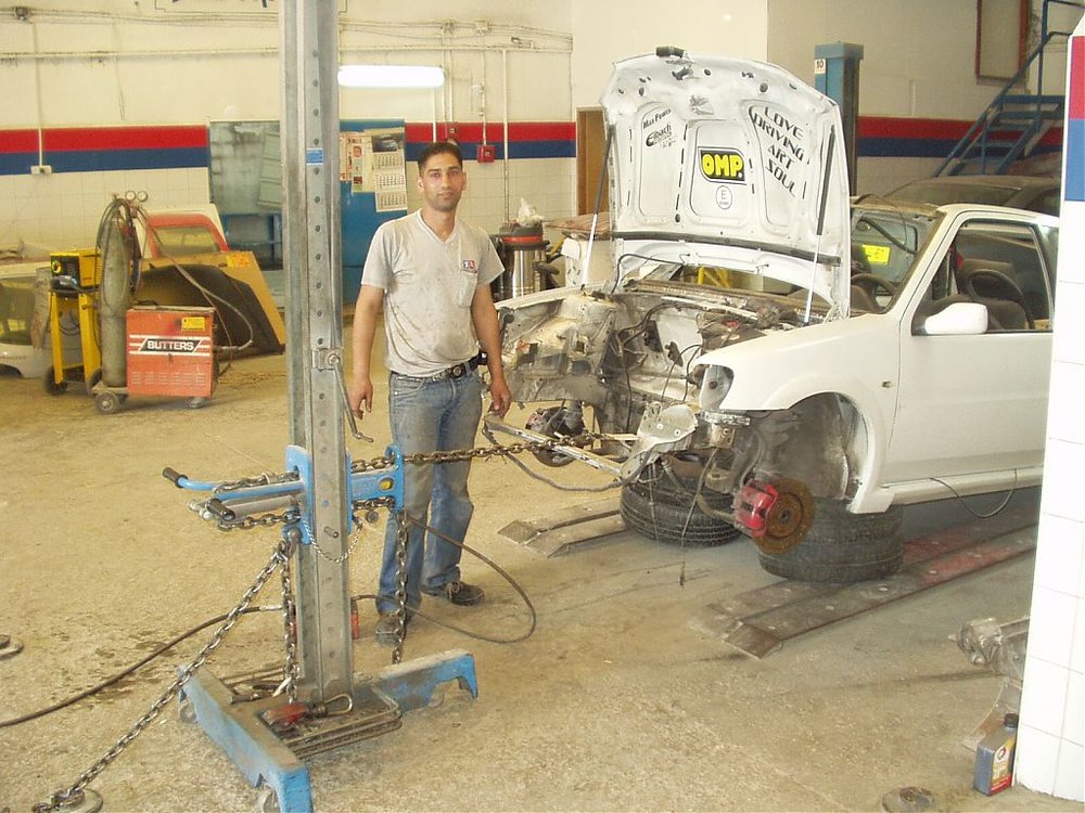

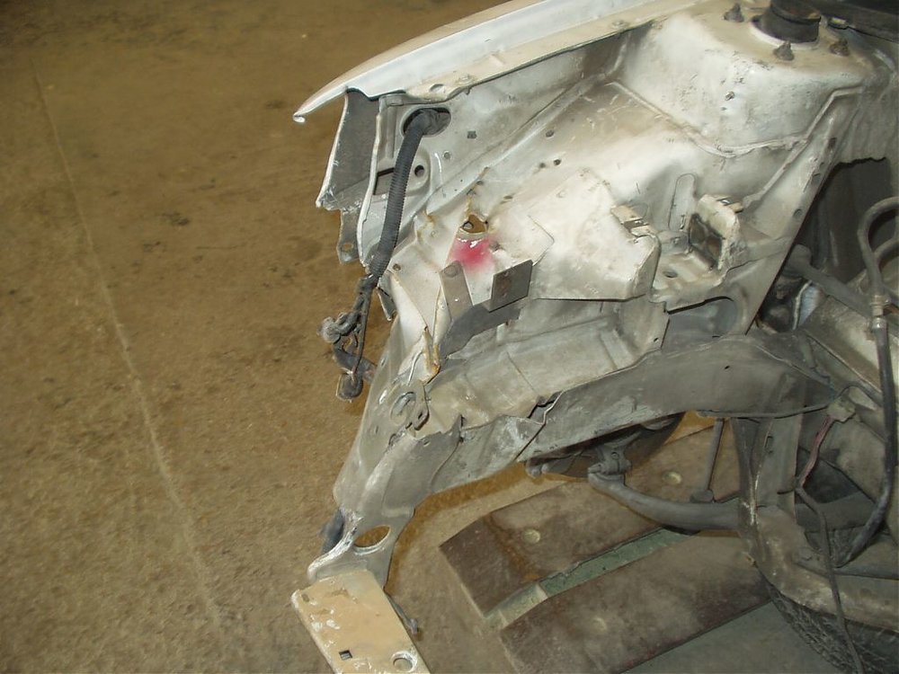

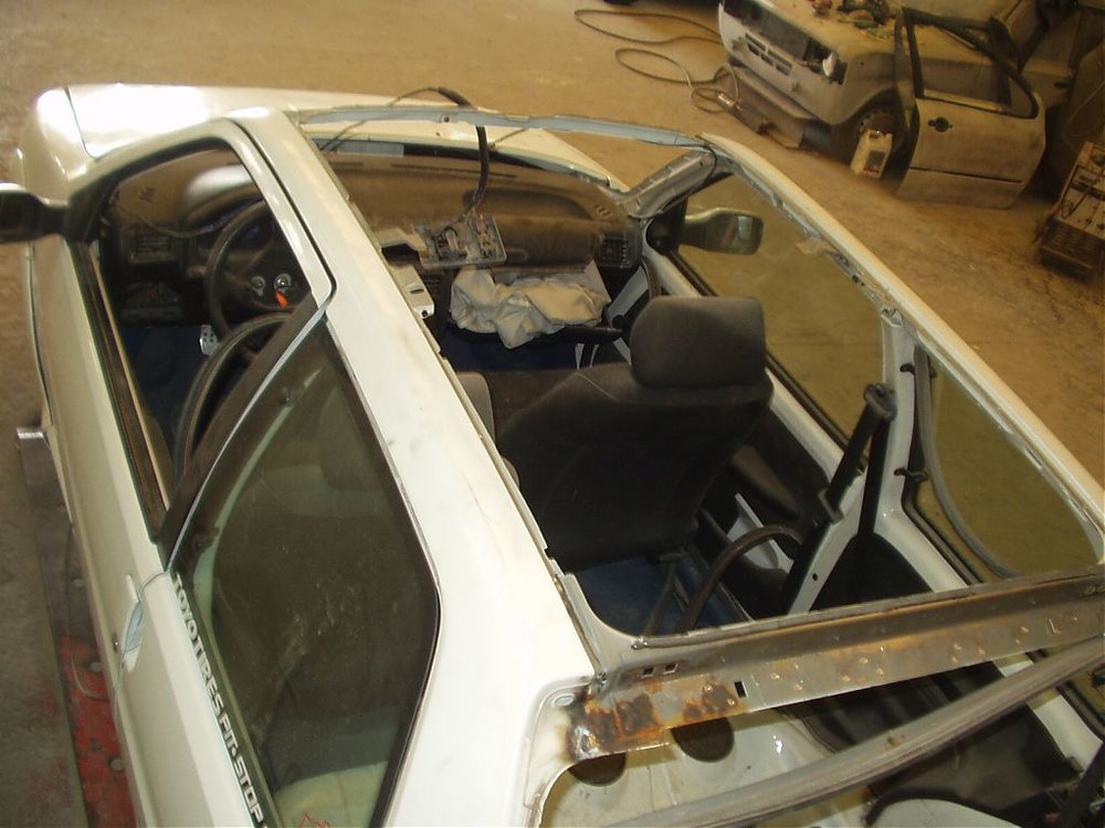

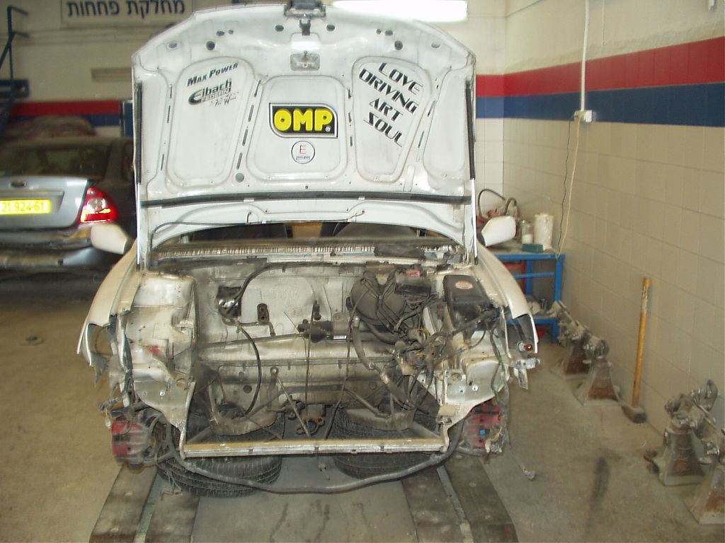

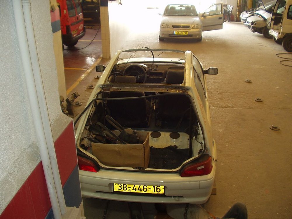

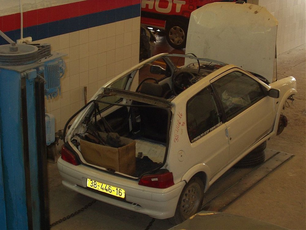

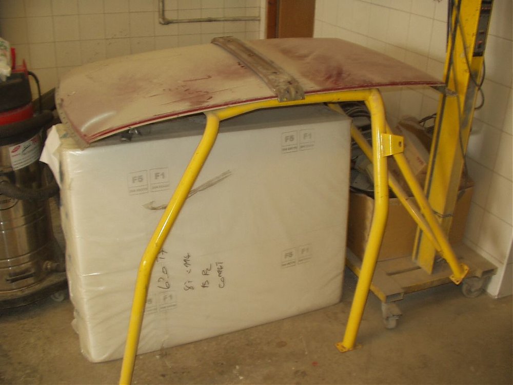

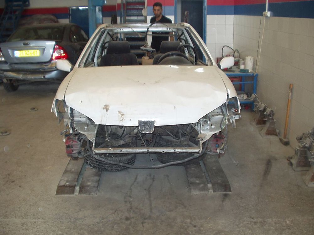

לסיום לבינתיים, תמונה אחרונה של הקורה השמאלית לאחר שחזרה למקומה ותמונה נוספת של חזית הרכב לאחר יישור צד שמאל (שימו לב שאין אפילו פגיעה בכנף שמאל) - ולקראת תיקון צד ימין (ביום ראשון הקרוב). בשבוע הקרוב נסיים (אני מקווה) את הריתוכים לחיזוק בית המנוע והקורות, נכניס את ה"רול-באר" ובשאיפה נסיים את החזרת קליפת הגג למקומה. הרכב יירד ממכשיר המתיחה לתיקוני פחחות אחרונים והכנה לצבע (זה הזמן לשלוח לי במייל בלבד תמונות עם הצעות לצביעה - הכוונה כרגע ללכת על לבן עם דוגמא כמו של ה 205T16 מ 85 - תקופת פיז'ו/טלבוט ספורט). עם קצת מזל - שבוע לאחר מכן תושלם צביעת הרכב ונתחיל להכניס את הציוד הפנימי (כסאות/הגה/חגורות/כיבוי אש וכו'). אלון נ.ב. מי שיסתכל טוב בתמונת החזית יוכל להבחין במוטות חיזוק הנתמכים מאיזור המשולשים לקיר האש של הרכב. למיטב זכרוני, חיזוקים אלו קיימים רק בשלדת ראלי (לא קיימים בשלדות GTI/S16). גם הסרן האחורי בשלדת הראלי קשיח יותר (עוד 1 מ"ממ למוט) מאשר דגמי ה GTI/S16 - מה שאומר שעדיף לבנות על שלדת ראלי והשתיל בה מנוע S16. אלון

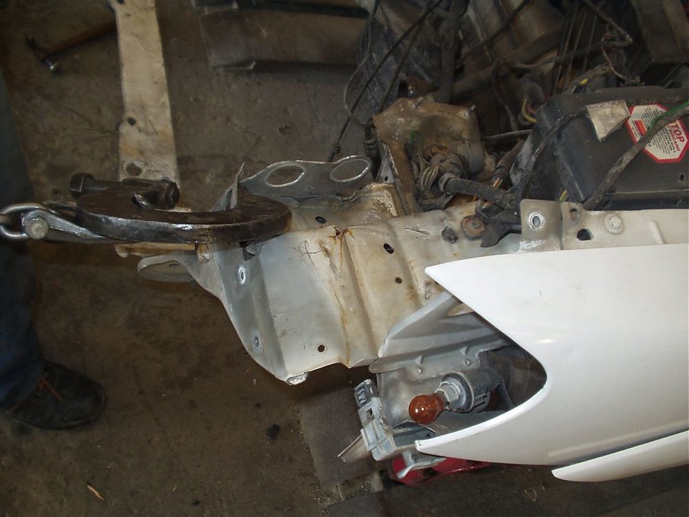

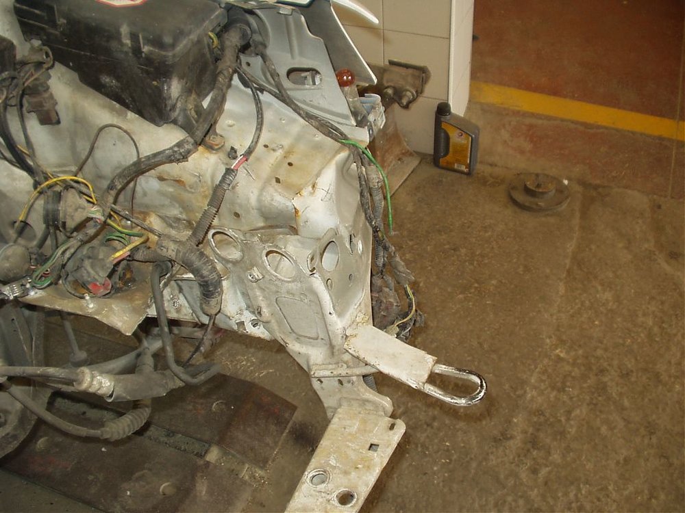

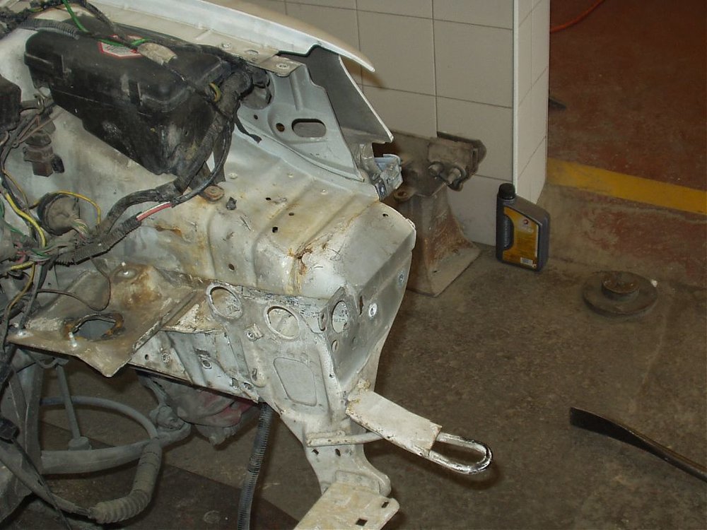

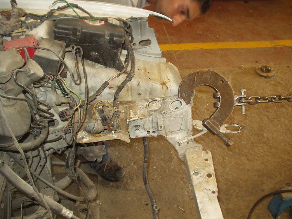

וצד שמאל... מספר דקות לאחר שהרכב היה על המכשיר וקצה הקורה מתוקן! (אומנם משך התיקון עצמו קצר - אבל תחשבו כמה עבודה יש עד שמגיעים למצב שניתן לתקן - פירוק כל החזית, הרדיאטורים, המנוע והגיר, חיבור הרכב למכשיר וכו') בעיניי זו אומנות אמיתית... אלון נ.ב. המכשיר עובד על לחץ אויר המותח לאט לאט את השרשרת. קצה השרשרת מחובר לנקודה אותה רוצים למתוח חזרה למקומה. מותחים לאט לאט כל פעם מהנקודה המתאימה ובמקביל, בעזרת פטיש וקונטרה מיישרים את נקודות הקיפול בפח עד שכל העסק חוזר למקומו הטיבעי. אלון

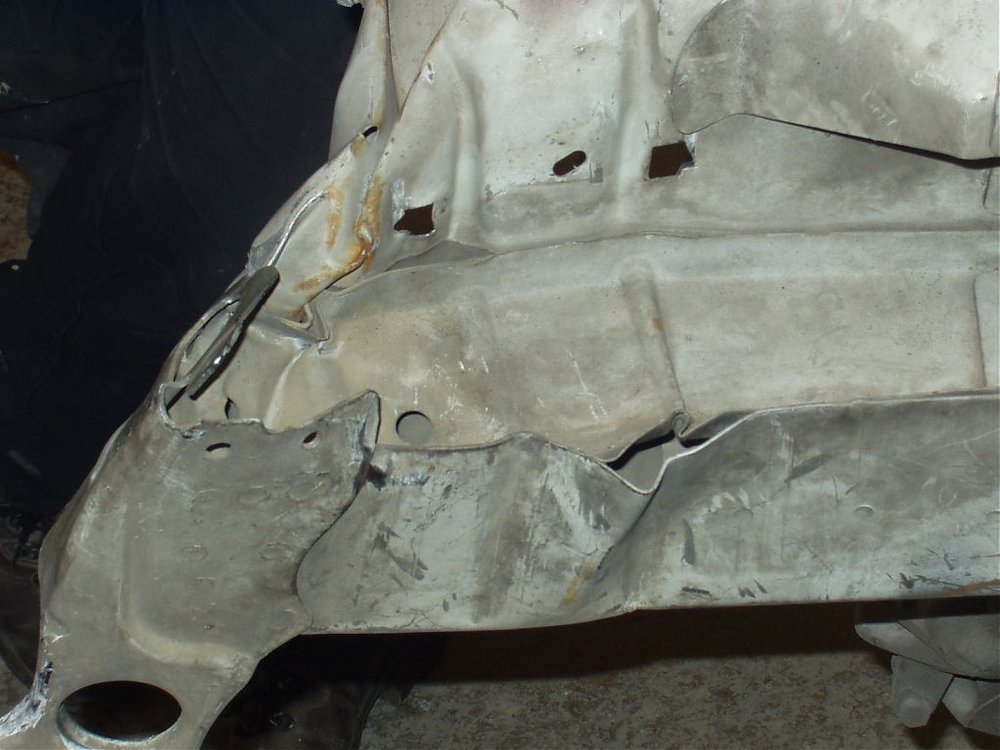

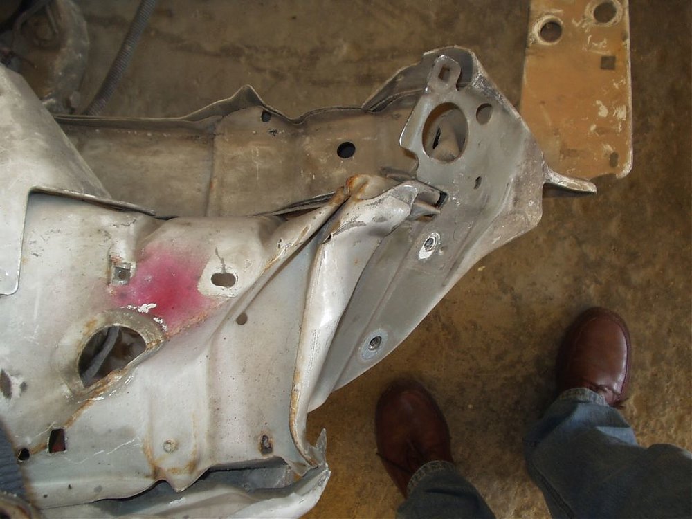

בגלל שהמכה הייתה גבוהה יחסית (מעל גובה הגשר התחתון) - שימו לב שהקורות לא התכופפו ונפגעו רק בקצה. בצד הימני הפגיעה קצת חזקה יותר וחלקי הפח שמעל לקורה התכופפו בצורה חזקה מעט יותר - דבר שמאלץ עבודת איש מקצוע אמיתי ולא חובב פחחות - כמו גם שימוש במכשיר מקצועי ליישור ומתיחת שלדות. אלון
שימו לב לקורה התחתונה בחזית שלא נפגעה בגלל גובה המכה. (השערה שלי - הרכב היה בבלימה חזקה ושקע נמוך בעת הפגיעה). אלון
