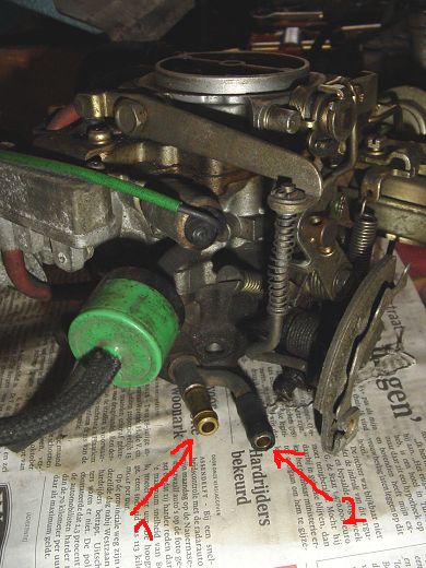

שלום חברים , לאחר הוספתי את הטרמוסטט (הוספתי כי כלל לא היה ) . החלטתי שאני עובר לסדר את הדבר הבא ברכבי - אתמול פירקתי את הצ'וק האוטומטי מהקרבורטור , פתחתי אותו , כולו היה מלא אבנית במעבר המיים והיה סתום . ניקיתי אותו והוא כמו חדש . ועכשיו לעיקר , בתוך הצו'ק ראיתי קפיץ ספיראלה כנראה עשוי מחומר רגיש לחום וקור , ניקיתי עם לחץ אוויר מבפנים . כעת איני יודע באיזה מצב אני אמור לסגור את הצו'ק (את המכסה שלו ) שהקפיץ מתנגד ?, למתוח אותו לסיבובים קטנים או להרחיב אותו ? בנוסף אשמח אם תזכירו לי איך צריך להיות מצב הצ'וק כאשר הרכב קר ואיך צריך להיות כשהרכב חם . אציין כי הרכבתי בחזרה לרכב את הצוק ומה שקורה לי עכשיו זה שהרכב קר הטורים נמוכים וכשמתחיל להתחמם אני רואה שהתריס של הצ'וק מתחיל להיפתח \ אך הטורים עולים יותר . בנוסף אשמח אם למישהו יש שירטוט של הקרבורטור להעלות בכדי שאראה יותר טוב את מצב המנופים . תודה על עזרתכם חברים , אני ממש לומד הרבה דרככם ואכן מצליח לפתור בעיות ברכבי . אושר .

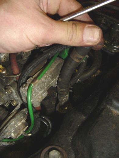

שלום , חזרתי . תודה על העזרה חברים . אתמול לקחתי על עצמי יוזמה פירקתי את משאבת ההגה כח , בדרך גם פירקתי את התושבת של המשאבה שהיא זאת שהפריעה לפירוק הפלאנג' של הטרמוסטט . להפתעתי הרבה גיליתי שאין בכלל טרמוסטט קיים במערכת , הוספתי את הטרמוסטט ,התאים בול , זה אכן טרמוסטט כפול . שמתי קצת סיליקון מסביב לגומיה החדשה וסגרתי , כעת שעון החום מראה טמפרטורת עבודה 80~ לאחר 5 דקות , בצינור התחתון אכן וידאתי שב5 דקות הראשונות המיים היו קרים . ולאחר כמה דקות המים החלו להתחמם \ בעוד שבצינורות העליונים המים היו חמים לאחר 2 דקות , וגם החימום ברכב עבד לי אם כי לא הכי חם שייש , אבל זו כבר בעייה אחרת , בנוסף אני עדיין חושב שייש לי בעייה עם הצ'וק אוטומטי . וזאת אפתור כבר במכון קרבורטורים. מצורפות כמה תמונות .
ניסיתי עם מפתח פתוח 10 MM לפתוח את הבורג השני בנוסף ניתקתי את הצינור שמתחבר לפלאנג' ועדיין לא היתה גישה עם מתפתח פתוח לבורג הפנימי , נראה לי שהפיתרון היחידי זה פירוק כל מכלול משאבת המים מהמנוע . יש למישהו עוד רעיונות מישהו שאכן הצליח לפרק את הטרמוסטט ללא פירוק המשאבה ?

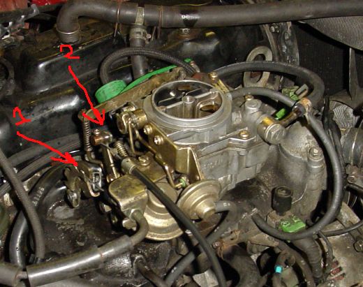

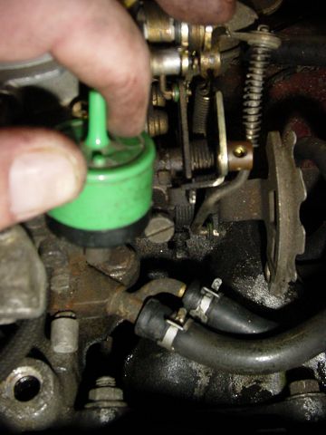

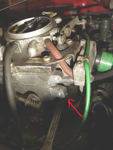

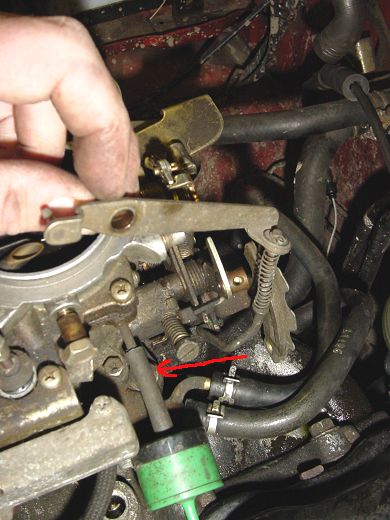

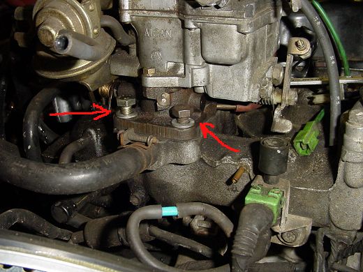

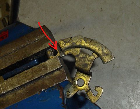

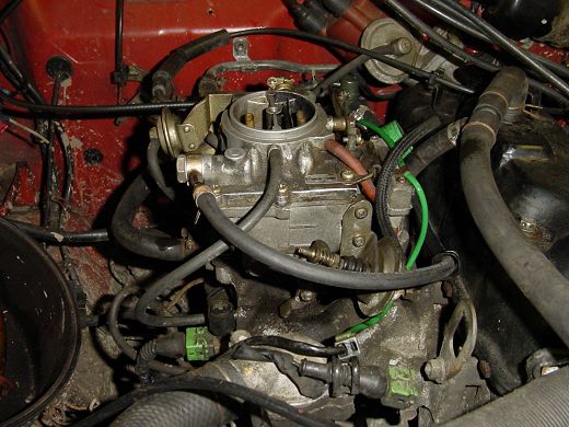

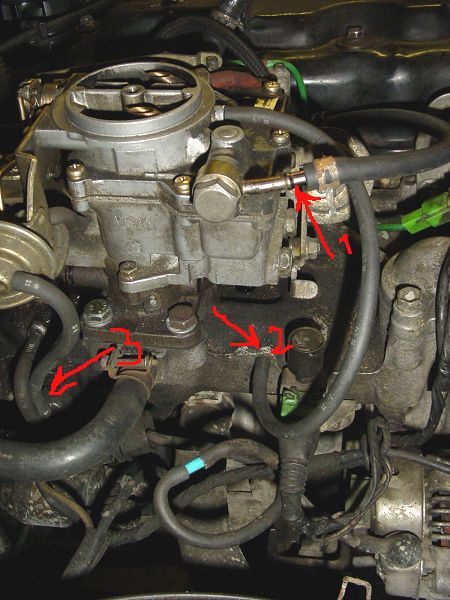

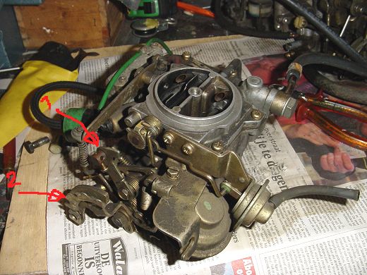

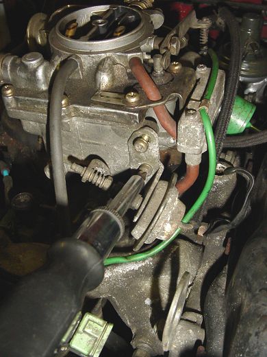

שלום פילוט 40 . בהמשך מאתמול . החלטתי לחפש בעצמי בגוגל ומצאתי את הקבצים הבאים אשר יכולים להמחיש בערך את מצב הצינוריות בקרבורטור . אני אישית הדפסתי את התמונות והולך לנסות לחבר את הצינוריות ברכב שלי כרגע , בהצלחה , לכל מי שמעוניין - בבקשה . חג שמח . אושר
