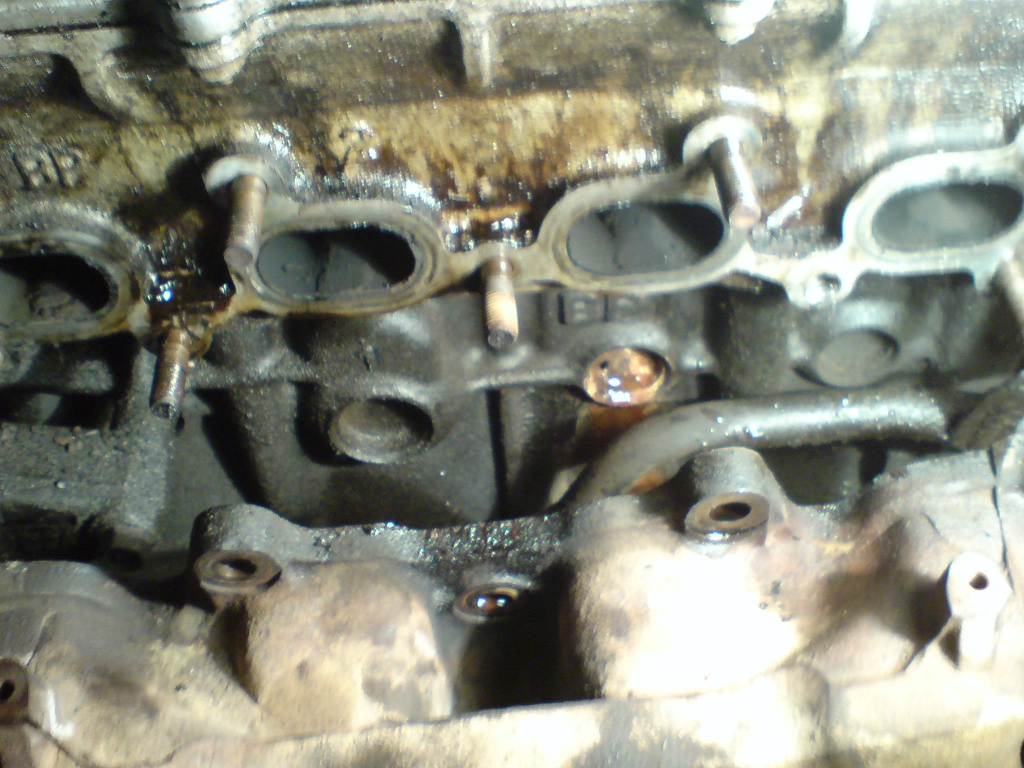

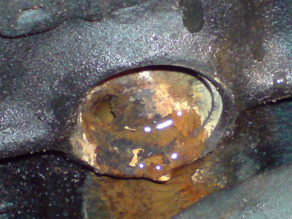

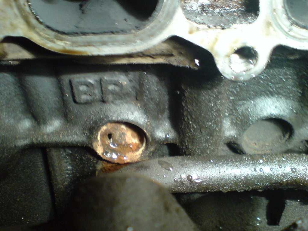

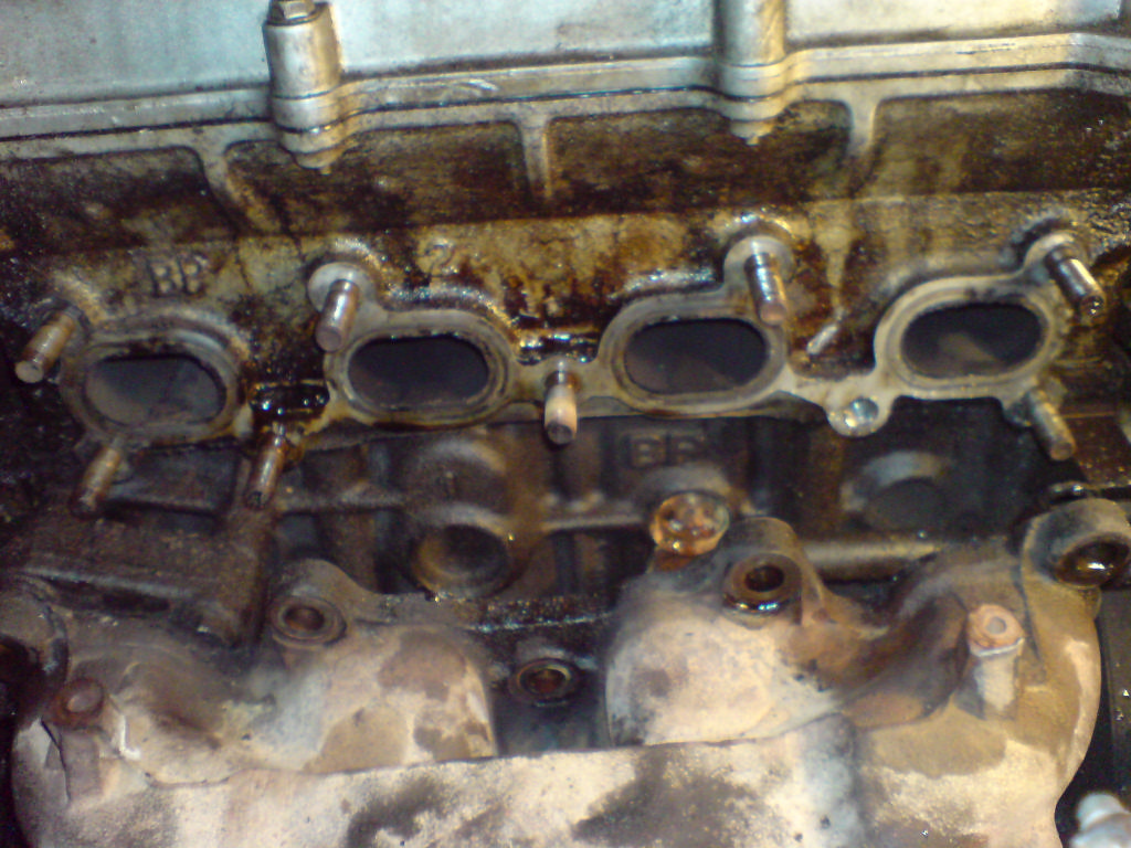

תודה רבה לכולכם... לידע כללי: מידת הפקקים הגדולים הם 35 והקטנים יותר הם 30 ומחירם הוא 7.5 ש'ח לאחד (במוסך מורשה מאזדה אין פקקים כאלו מקוריים והם הפנו אותי לחנות חלפים בעיר שמשם הם גם קונים)
תודה... האם מישהו יודע את הקוטר של הפקקים בדגם מנוע זה?
תודה.. והאם השרלוק הוא כמו הדבק האדום שמורחים באטמים וכו?
האם הפקק הוא ללא הברגה? כלומר פשוט דופקים אותו בפנים? אין גומייה ?
שלום רב ברשותי מאזדה לאנטיס F שנת 96 מנוע 1840 BP היום לאחר נסיעה קצרה הבחנתי בחום מנוע עולה ובנזילת מים קטנה מאיזור המנוע... לאחר פירוק הסעפת מהמנוע התברר מקום הנזילה במדוייק..ככול הנראה מדובר באחד הפקקים של הבלוק מנוע שאלתי היא כיצד ניתן להחליף אותו? וכיצד מוציאים אותו? (ללא נזק) האם יש אפשרות לרתך? (בלוק המנוע בדגם זה עשוי מאלומניום או ברזל? ) אם מדובר בפקק האם מישהו יכול לפרט לי על אופן שליפת הפקק והחזרת פקק חדש (האם יש למרוח דבק לפני החזרת פקק חדש?) *** מצורפות תמונות תודה רבה
