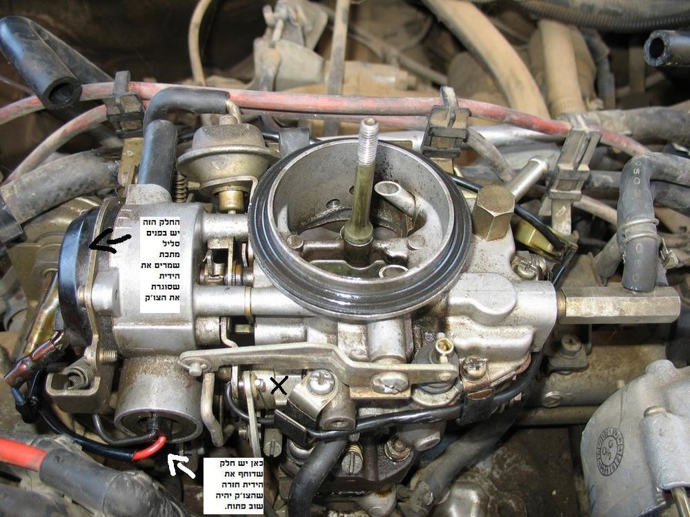

צ'וק לא תקין בסובארו DL 1600 שנת 1990
AssaFiles פרסם הודעה בנושא של AssaFiles בתוך טכני, אחזקה וטיפולים
זהו שאני מהדרום הרחוק ... ואני רוצה לתקן את זה לבד לא נראה בכלל בעיה רק צריך תחלק הזה הוספתי תמונה שתראו בתמונה יש עוד חלק שסימנתי ב X שחור נראה כמו חלק שמחמם תאזור שם בפנים, אשמח לשמוע ממי שמכיר תחלק אם כי לא פירקתי אותו כדי לראות וגם אליו מגיע חשמל תקין. אז מישהו ידוע מאיפה אפשר להשיג קופסא השחורה עם סליל מתכת תקין, כמו בתמונה ? -
ב"ה שלום רב חברים בסובארו הנ"ל ישנו קרבורטור לא יפני מקורי של הרכב שלצערי מישהו רימה את אבא שלי לפני כמה שנים ולקח לו את היפני המקורי של המנוע ושם לו את זה הצ'וק בקרבורטור לא עובד מאז יש לו צו'ק חשמלי ובדקתי חשמל ומגיע חשמל ל3 הרכיבים בקרבורטור שם אחד מהם בצד שמאל שחור כזה עם סליל מתכת בפנים אחראי על סגירת פתח היניקה בזמן ההנעה הסליל אינו מתפקד ואינו מתרחב בכלל האם ניתן להשיג חלק כזה ? יש למישהו רעיון איך לסדר את זה בדרך עקיפה ? כי עוד מעט חורף וזה משגע להניע תרכב שהוא קר 3 שעות ... תודה רבה חברים.

אין שום קשר רק שהיא לא התייבשה אז גם הטיימינג בטח לא (לפחות אני מקווה) ... מישהו יודע איך מחברים את הצ'וק כמו שצריך שם ? הוא מנותק ! -

אז בטוח אין לו כבר אחריות ולרכב הזה וואלה לא יודע אם שווה להשקיע בו עוד שקל כבר למרות שהעברתי לו תניקוי קרבורטור ועכשיו הוא נוסע חבל על הזמן לעומת לפני כן אבל אז לא ידעתי שהמצבר דפוק :\ ויש לי בעיה נוספת עם הצוק ברכב אני צריך לבדוק איך לתקן אותו ... לא יגמרו הבעיות איתו לעולם נראה לי -
