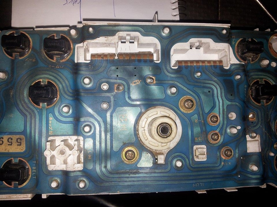

איזה סוג הקבל אני לא יודע רשום עליו 2E104 N 641 והוא בצבע כחול 0.6 זה ערך קבוע של מפל מתח על דיודות בדקתי עם רב מודד את הדיודות והם מראות את אותו ערך +\- לכוון אחד ונתק בכוון השני

תודה מרק 1. לחיישן אצלי ברכב יש חוט אחד וא אני מקצר אותו לאדמה השעון כן מגיע עד הסוף 2. השעונים כרגע מפורקים ונמצאים אצלי בעבודה רק יום ראשון אני יוכל לבצע את הבדיקה על הלוח שעונים 3. לא יודע אם הוא מקורי או לא אבל קניתי חיישן חדש ושתייהם הראו אותם שינוייה התגדות עם שינוי טמפ במים חמים 4. השעון חום סוגר סקלה לא לקחתי זמנים אבל ממש מהר ביחס למנוע בסקר עומד ובלי תרמוסטט 5. אני לא יודע אם יש מייצב מתח בשעון עצמו אבל אני יודע שלאטרנטור יש מייצב חיצוני (אולי הוא קשור משהוא) על הלוח שעונים יש כמה דיודות ועוד רכיב אחד שנראה כמו קבל 6.כן בדקתי את השעון חיצונית בטמפ של 90 מעלות עם מתח של 10V והוא הראה לי קריאה הגיונית בנוסף בדקתי אותו שהוא מחובר לשעון דלק והיו אותם קריאות
ברשותי טויוטה היילקס 97 אחרי תקופה ממושכת שהרכב היה מושבת בגלל כול מני בעיות חשמל הנעתי את הרכב וראיתי שבסרק החום מנוע עולה לטווח האדום ממש מהר לאחר כמה בירורים ובדיקות גיליתי והחיישן אמור לקבל 10V ואצלי הוא מקבל 12V אני יודע שההפחתה ל10V צריכה להתבצע בלוח שעונים עצמו נתקלתי גם בהשערה שאומרת שנורות לד יכולות ליצור בעיות עם מתחים ואז נזכרתי שהחלפתי את התאורה בלוח לשתי מנורות לד אדומות השאלה היא האם הנורות לד יכולות ליצור בעיה כזאת?? על הלוח שעונים יש כמה דיודות ועוד משהוא שנראה כמו קבל , יכול להיות שהם קשורים לבעיה מקווה שתוכלו לעזור לי אני אבוד עצות

תודה מרק באמת לא הצלחתי להבין עד עכשיו מה המספר הזה אומר יש לי את הספר רכב אבל הוא לא כול כך מובן והצבעים של החוטים לא תואמים את המציאות לכן כול פעם שאני מסתכל על הספר אני רק מתבלבל שהגשם יספיק ו"הסופה" תעבור אני יבדוק לאן החוטים הולכים ואז נקווה שהעיניין יותר יתבהר
הרכיב עובד לפי אך שאמרו לי לבדוק מראה ערכים של 691 בשתי הדיודות ,אין לי מושג מה זה אומר חוץ מזה שהדיודות בסדר אבל מה התפקיד שלו
