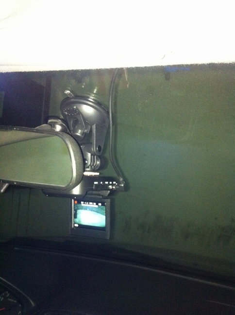

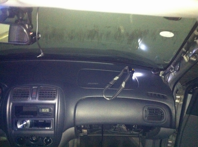

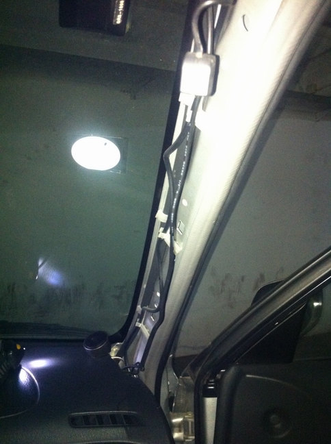

טוב אז הצלחתי לחבר את המצלמה כמו שהמליצו כאן. חיבור שקע מצת נוסף שיחובר למצת מאחורה, ישב בתא כפפות ואליו יתחבר המטען של המצלמה ויעבור דרך הקורה והגג. מצורפות תמונות של הפרוייקט. תודה לכולם על העזרה
